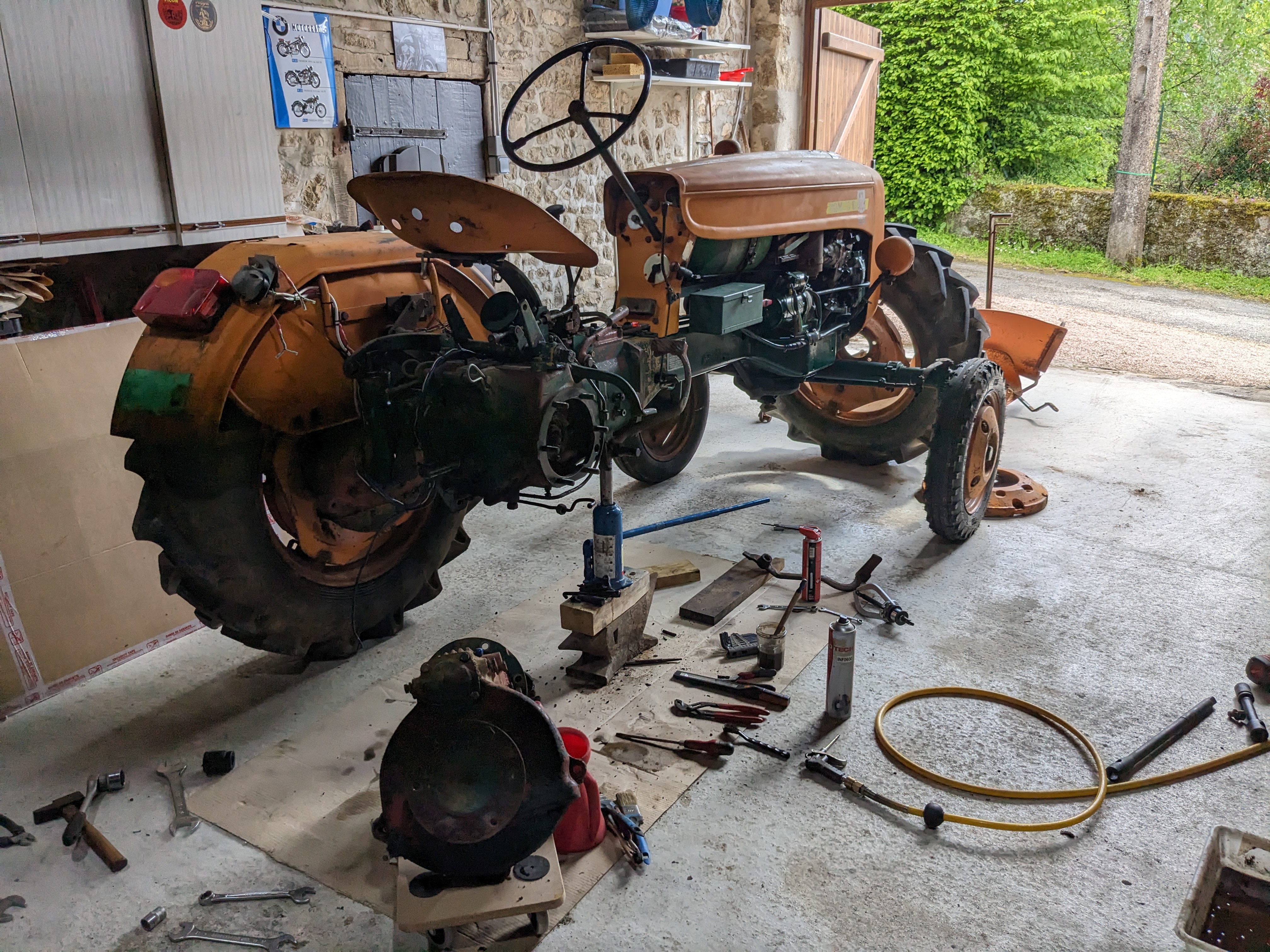

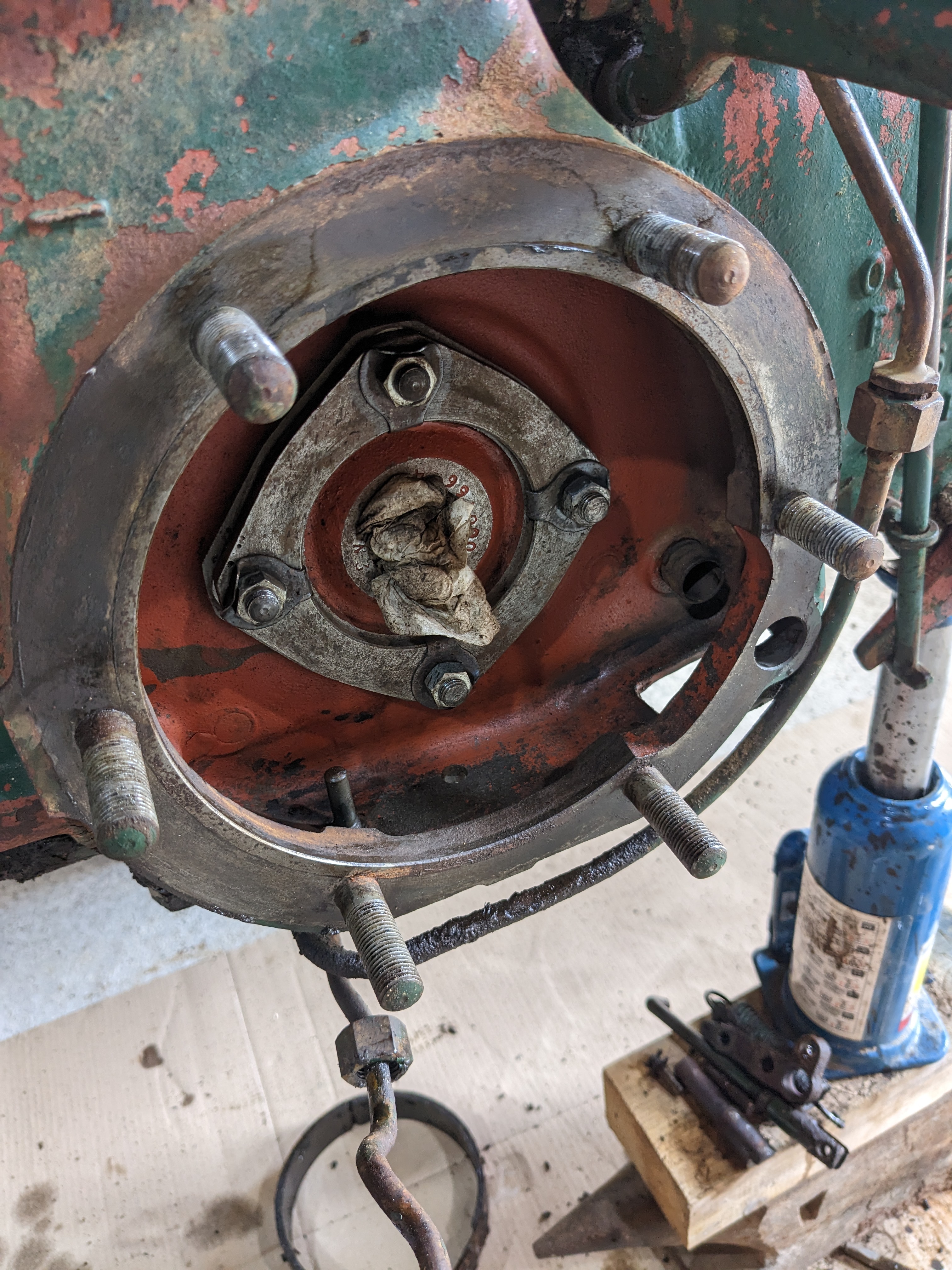

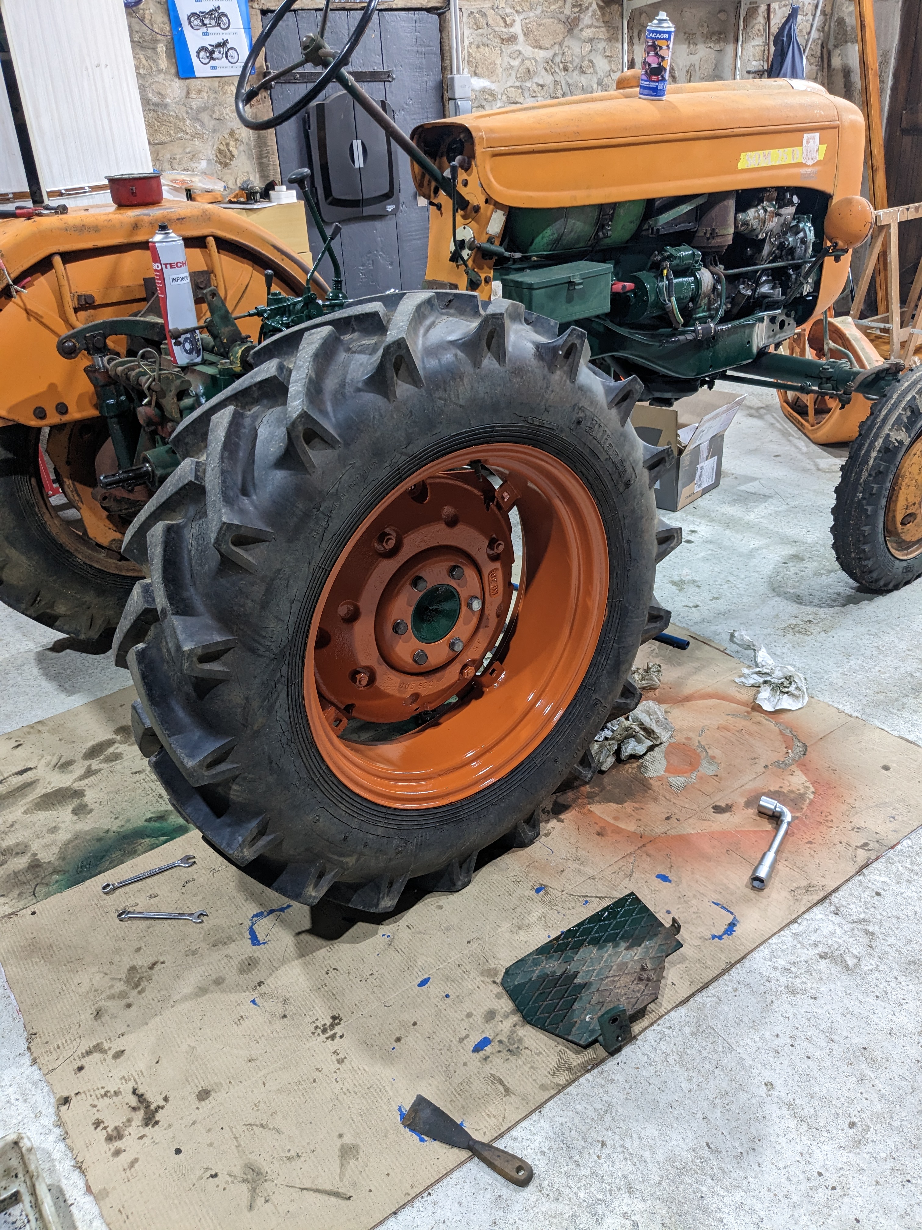

Vous allez être content, j'ai repris la mécanique sur le Som 25 ! :hehe:
Gros démontage pour accéder au frein, heureusement aucune vis n'est grippée ! Du moins pour ce coté ! :perv:
Tout ça pour accéder au joint spy qui fuit et donc a totalement graissé la ceinture de frein.
Grosse commande de joints en perspective, entre le joints spy de sortie de boite, les joints de la trompette et ceux des vérins de relevage,...

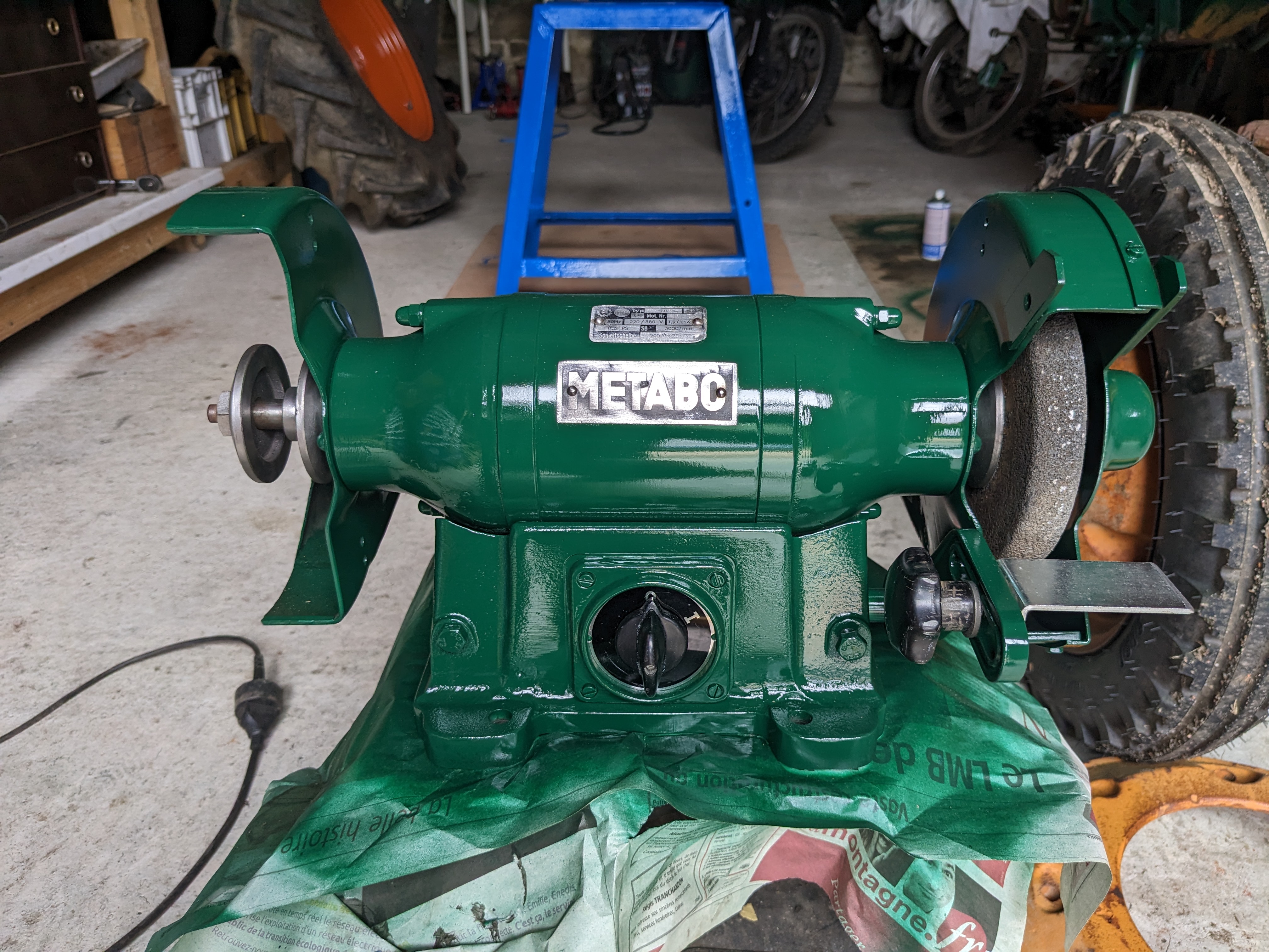

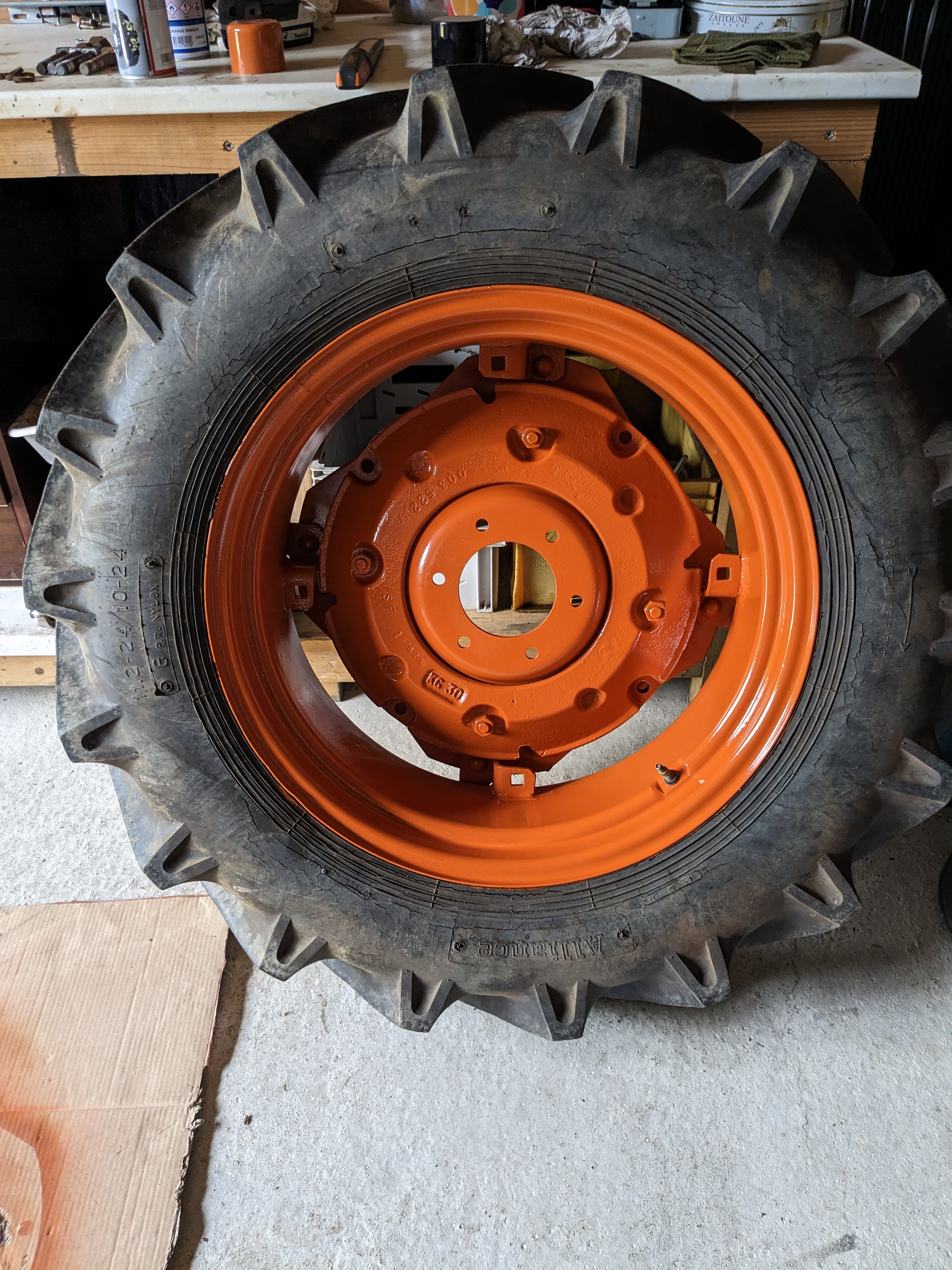

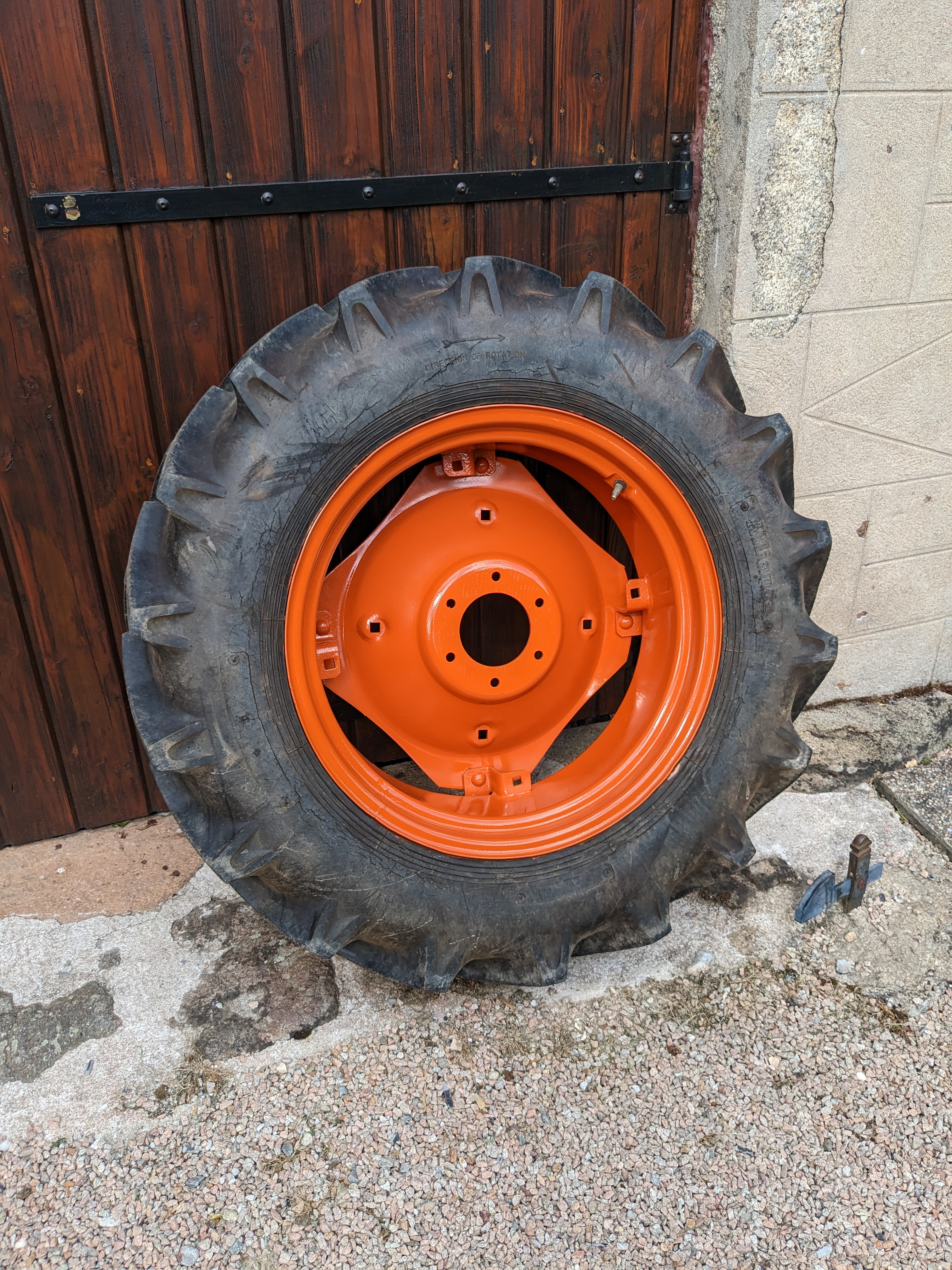

Restauration de la jante !
Re: Tracteur Som 25
Bien, ça progresse.
Re: Tracteur Som 25
Mazette ...
Il va briller comme un sou neuf ce tracteur ! :super:
En plus il freinera si j'ai bien compris ? :mrgreen:

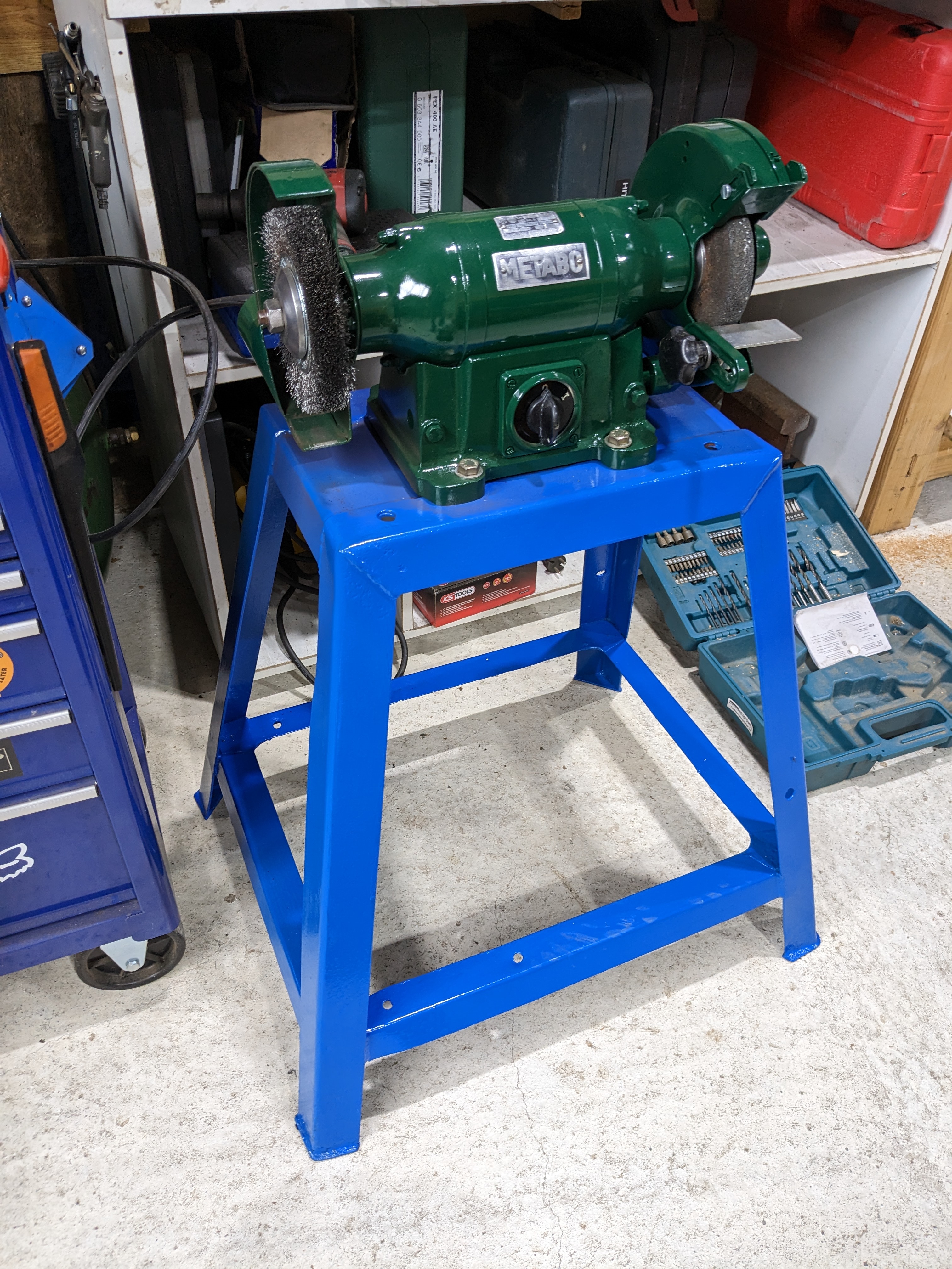

Ouai mais il faut que je commande les pièces, et la liste et longue !

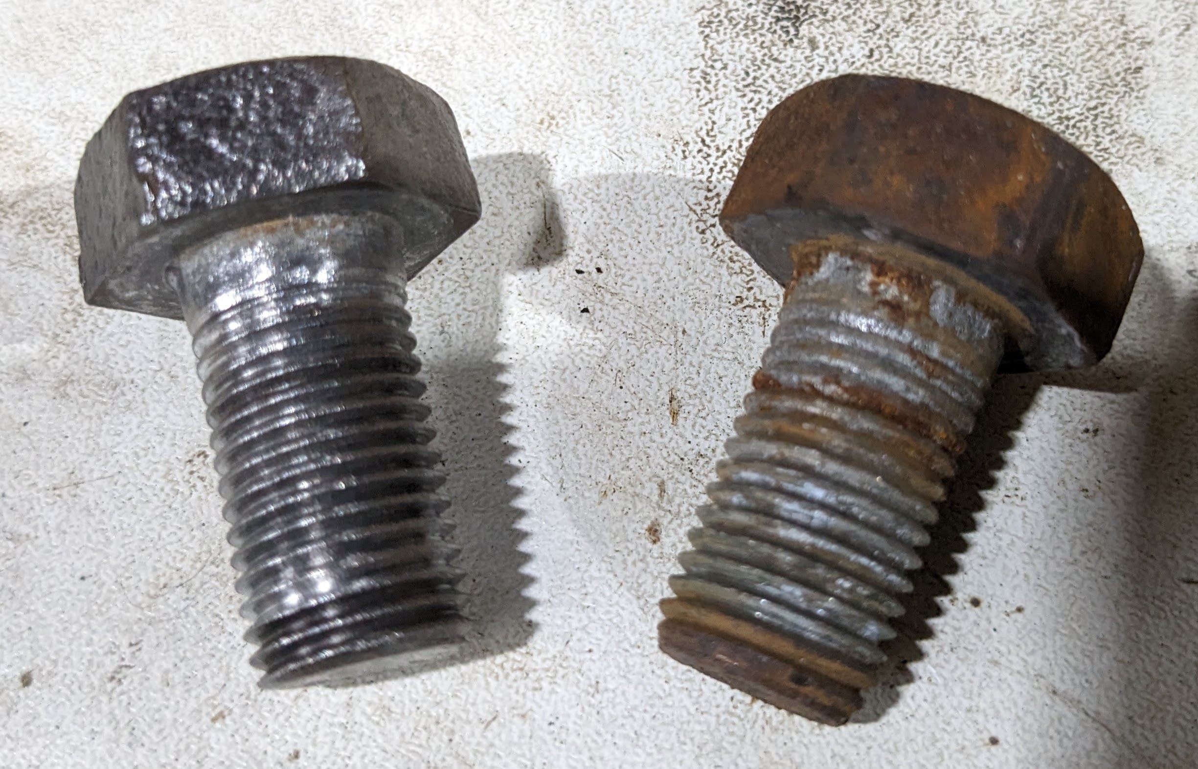

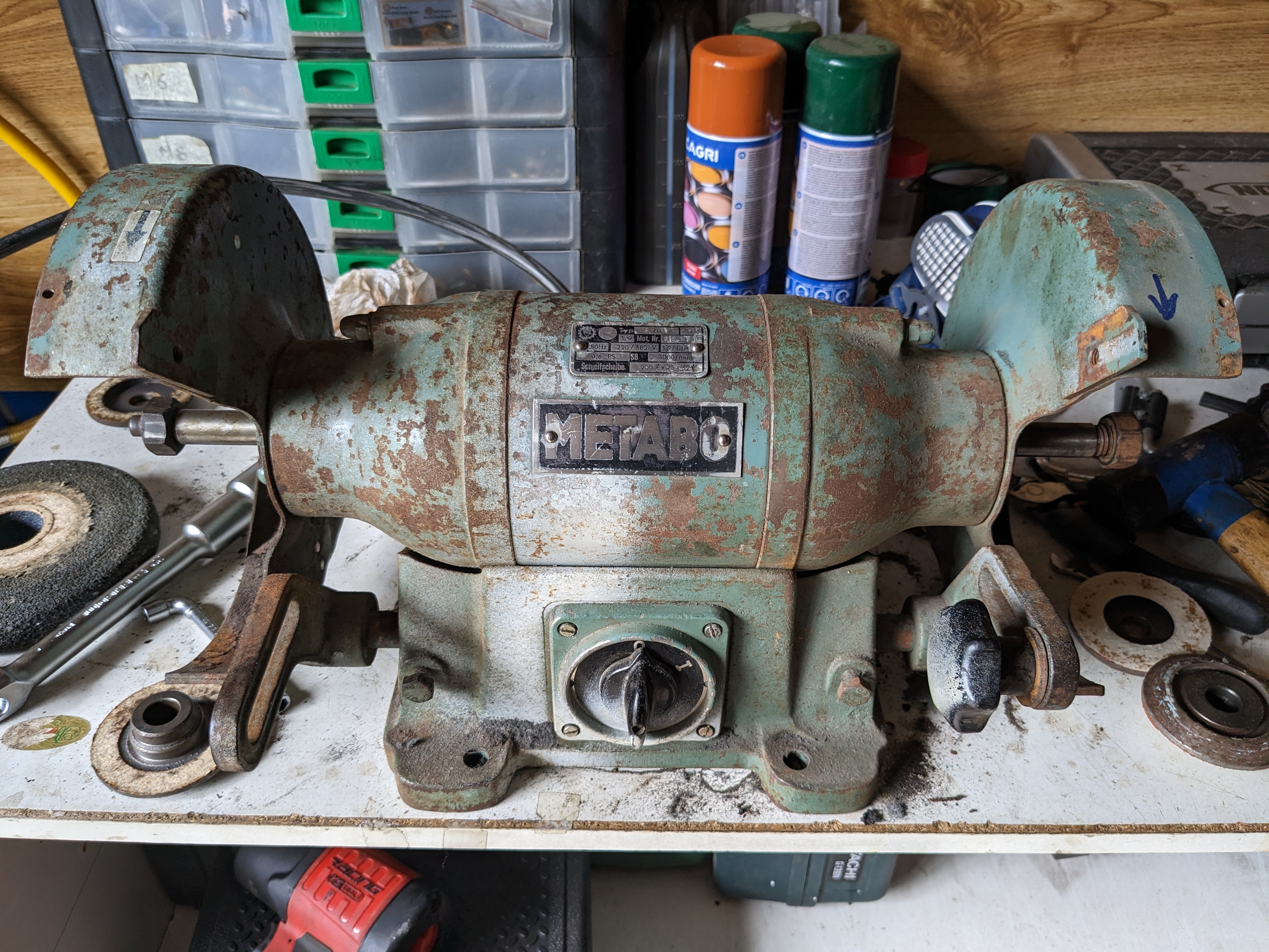

Je vous fait un petit "avant / après"... j'ai réussi a enfin trouvé un touret à meuler industriel en 380v a coté de chez moi, le mec me l'a même apporté !
J'avais déjà un peu commencé le démontage a la premier photo... :cote:
Et voilà, il me manque plus que la brosse pour décaper les vis rouillées du Som !

Avec sa petite brosse, tout droit venu de la brosserie d'Auvergne ! :hehe:
Petit test ! :frime:
Il me reste une trentaine de vis et d'écrous du tracteur a nettoyer, ça décape nickel !

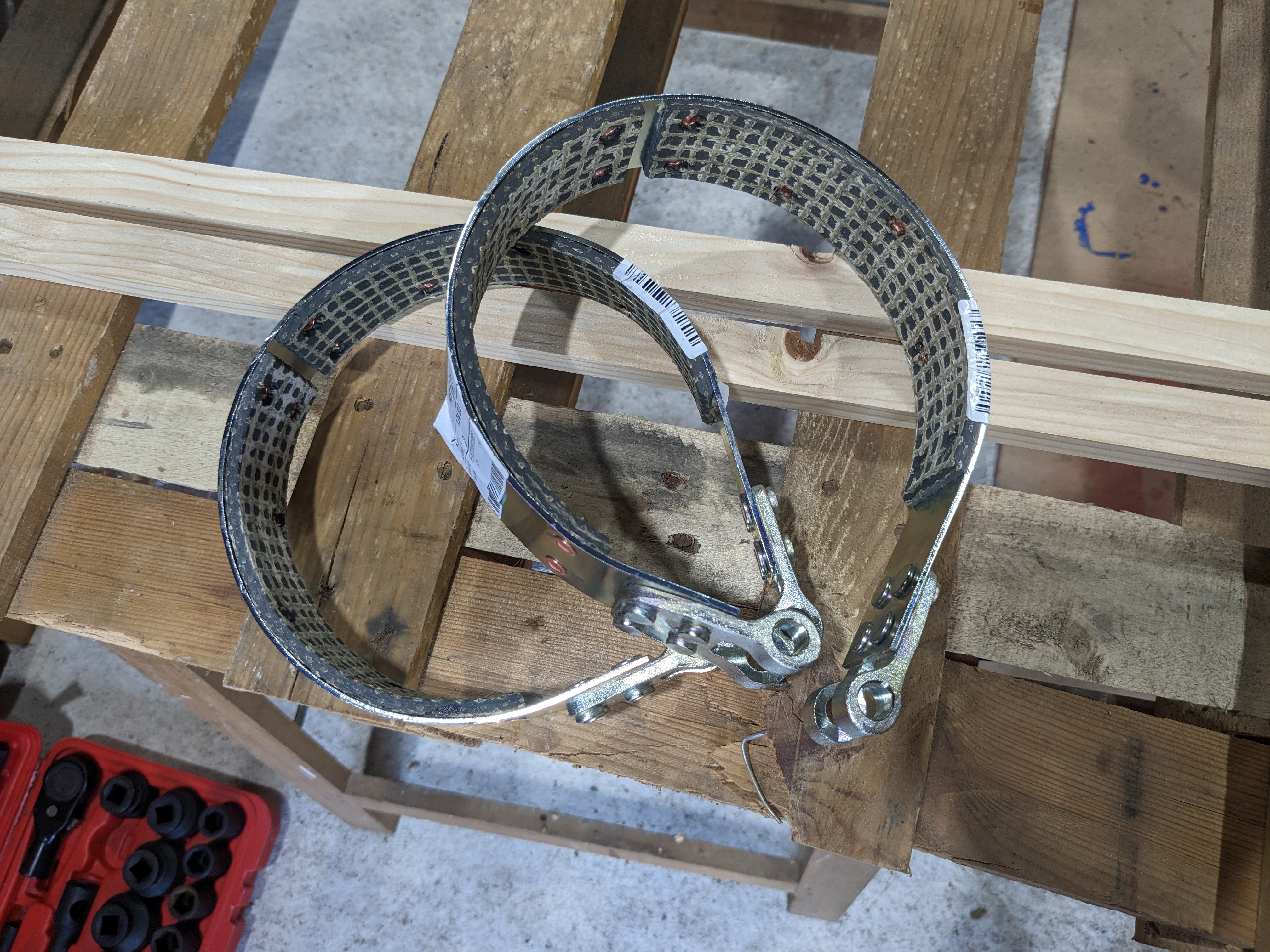

Je vais enfin pouvoir continuer a avancer sur le Som !
La galère pour trouver une paire de sangles de freins !!!! Mais j'en ai enfin reçu aujourd'hui ! ::d
Bon avant je modifie la porte d’entrée de la grange, et je me remets à la mécanique ! :]

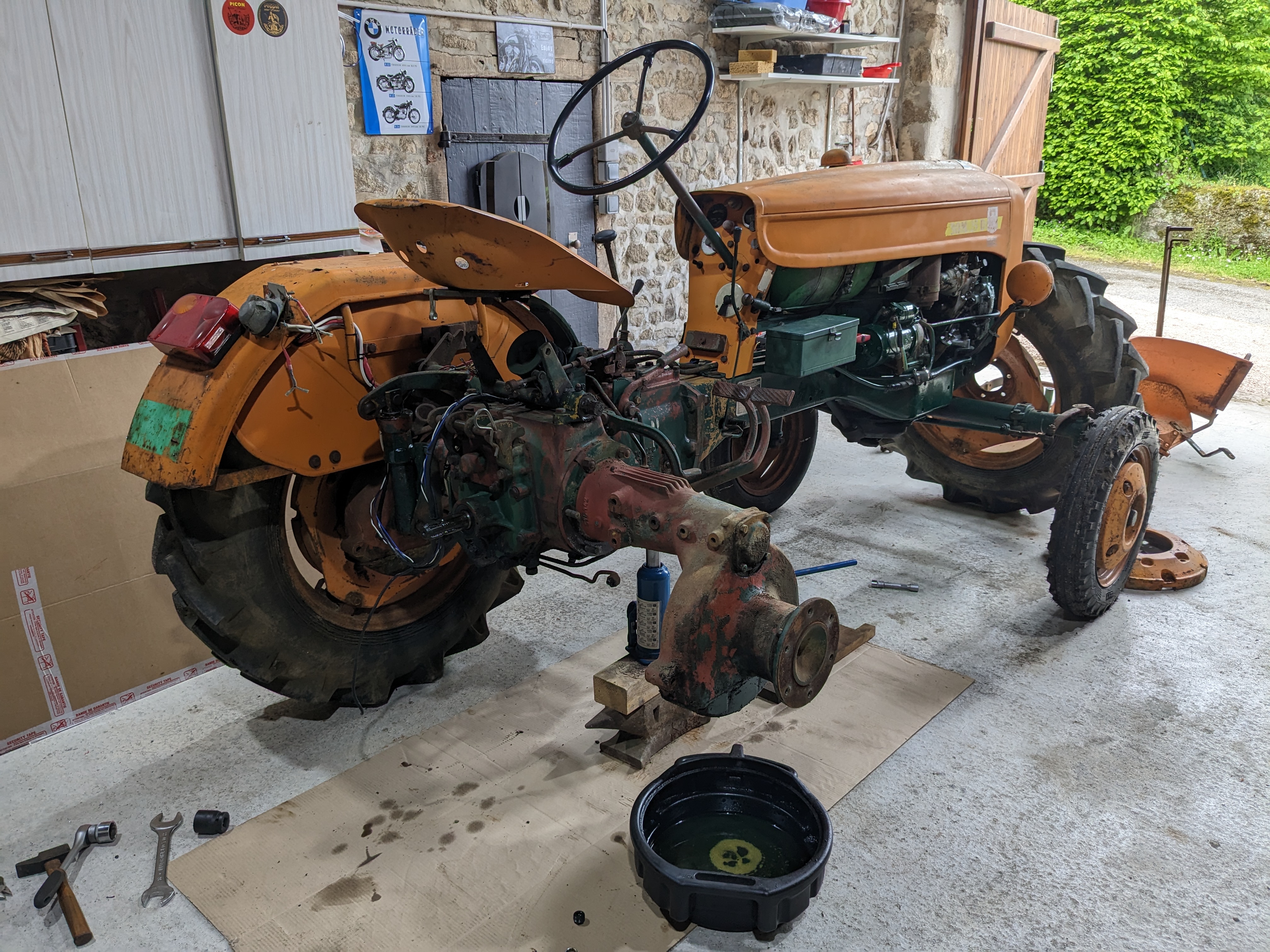

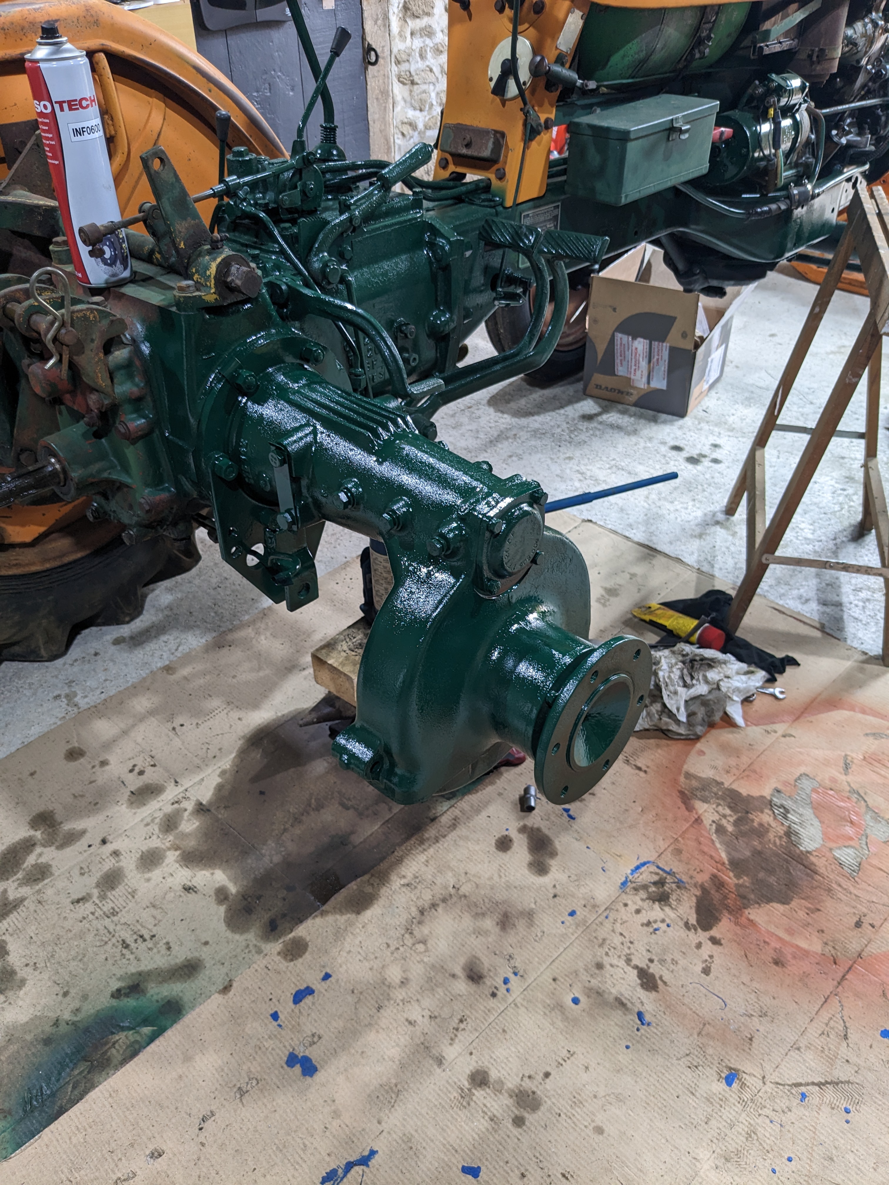

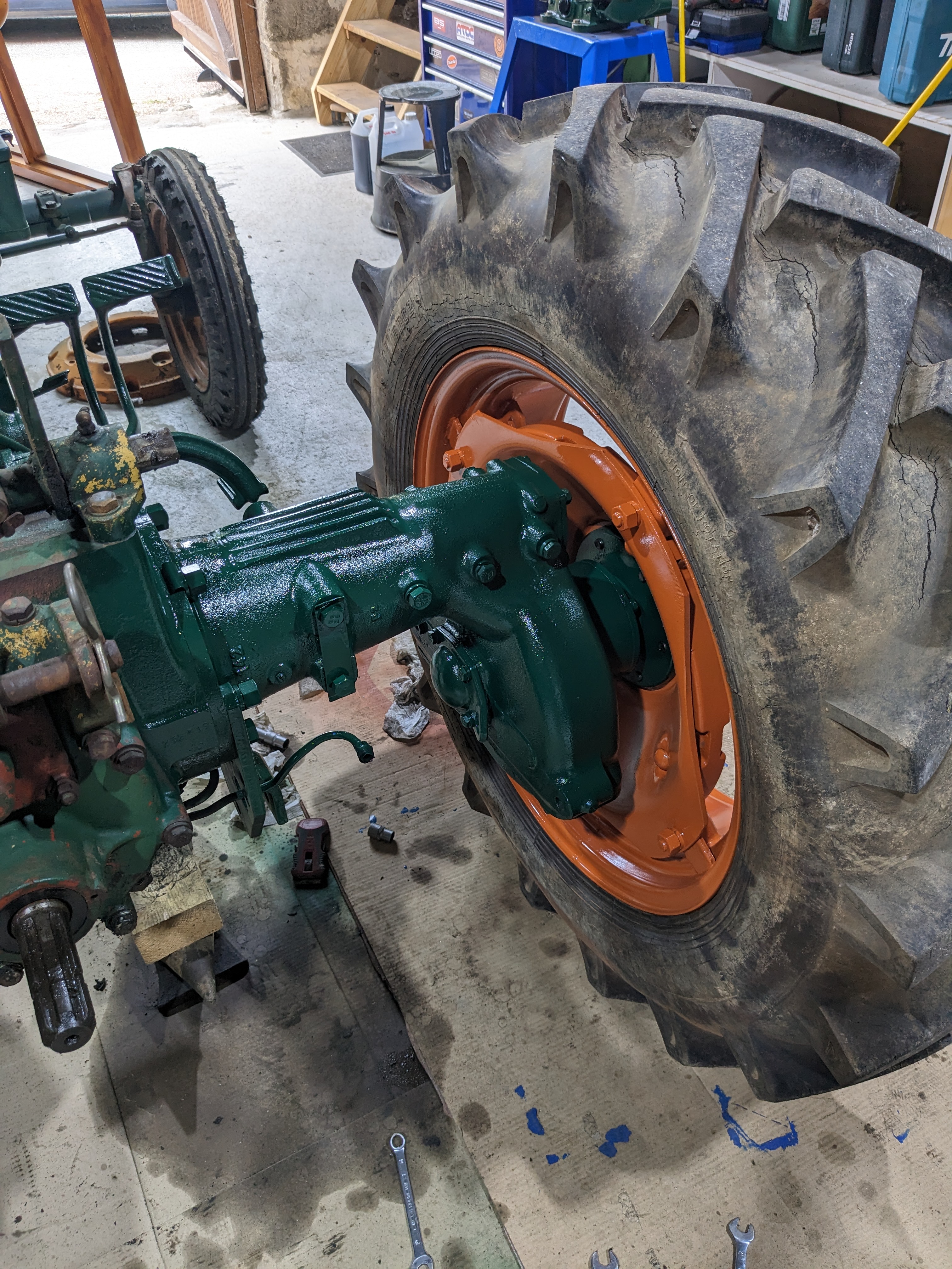

Et ça continue ! Un peu de remontage, décapage des vis avec le touret,...
Les joints sont refait avec de la pâte à joint, il manque plus que l'huile dans le réducteur !
Je continue le démontage de l'arrière avant de lui faire faire un demi tour, pour faire l'autre coté.
Je risque d'être stoppé car la peinture n'est plus dispo avant mi juillet.

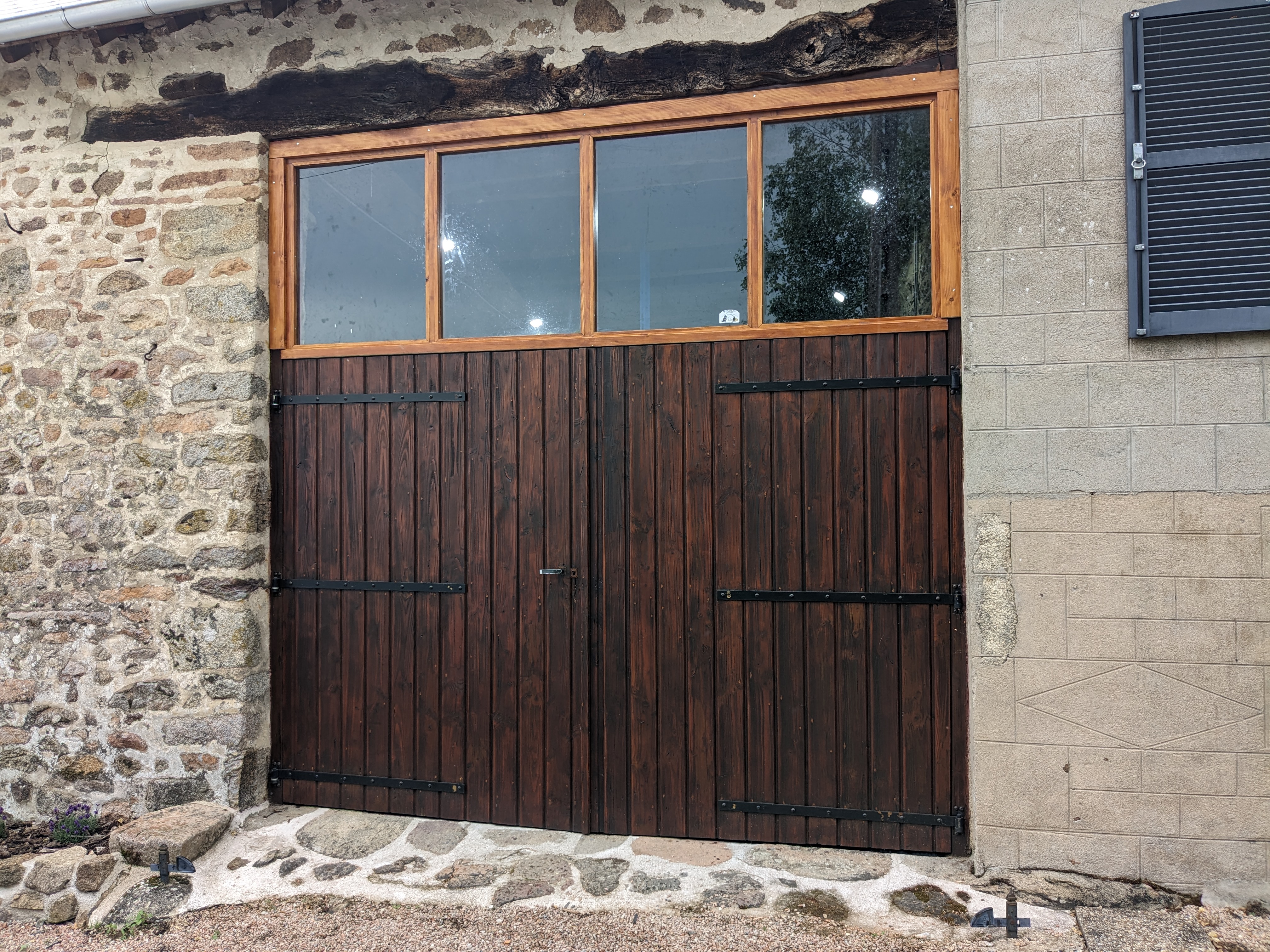

Grosse journée hier sur la porte de la grange !
Le plus gros est fait, manque plus que les targettes de fermeture et le système d'ouverture avec le palan.
Le plus chiant a clairement été de redécouper les vitres de 4mm d'épaisseur ! :happy1: Il n' y a pas eu de casse mais ça a été très long !
Encore quelques bricole a faire aujourd'hui...
Le crochet d'ouverture est prêt a être fixé, le palan est attaché, première essai dans la journée ! :hehe:
Je vais pouvoir rentrer en moto debout sur la selle, c'est pas génial ?! :mrgreen:
