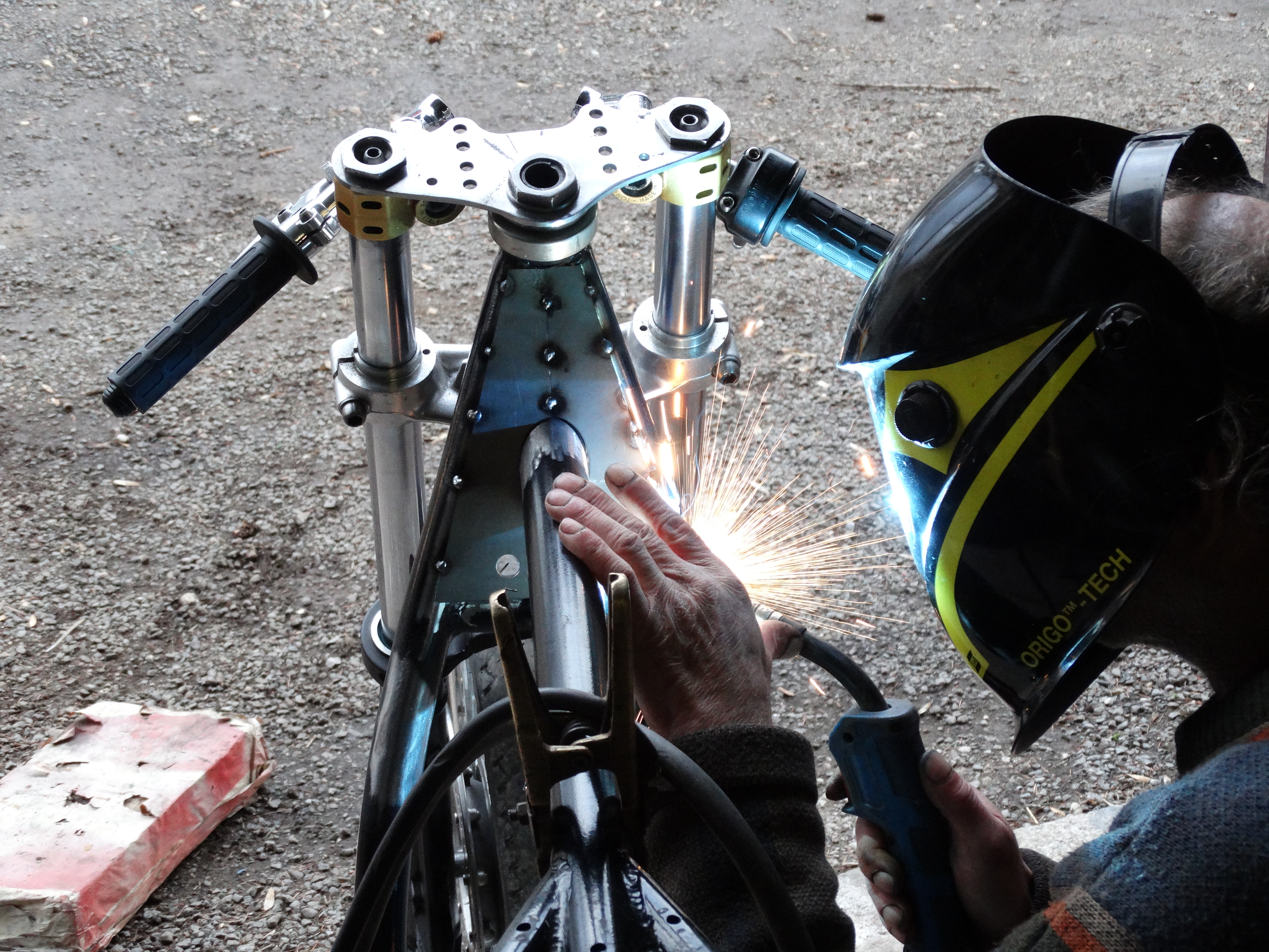

il me manquait une plaque pour rigidifier ma colonne de direction
il s'est passé que
allo doumé ?
ta découpeuse laser elle s'est pas sauvée ?
nan ? bon bun© viens donc vouére cheux moué
y a des mesures à prendre
aujourd'hui il m'apporte le bébé
et
rrraaahhhh lovely !
encore une tite bricole de prépa de terrain et
buuuunn©
le père rogers va me voir rappliquer !
après soudure et barbouille
j'en aurai fini avec la partie cycle !
yeah !

Moi aussi je veux bien une plaque pour rigidifier la colonne.
:taré1:
Re: elle est rouge ça ira ?
oué mais c'est pas moi qui prendrai les mesures avec le pied à couilles lisses :hehe:

hier me suis un poil amusé :P
la température dans l'atelier était clémente :hello:
et histoire de préparer le terrain d'acceuil pour la plaque
il me fallait virer le petit tube qui est derrière la colonne de fourche
sur lequel s'emboite l'avant du résé
pour ce faire j'ai pris ma meuleuse crayon
avec laquelle j'ai pété je ne sais combien de disques :blub:
(avant que je modifie le truc pour arrêter d'en claquer
bon les disques ne font pas le millimètre d'épais aussi)
pour virer le truc sans dégâts
puis ajuster la plaque pour une efficacité optimum ::d
pffff tu parles si c'est facile
d'écrire en buvant le thé
et en bouffant des crêpes
avec le gribouille azimuté qui tourne autour de ça tel le requin moyen
boh ? l'a voulu m'en piquer une dans le paquet l'enfoiré !
et c'est montrodat info qui lui a tombé sur la pipe
(a ce propos je vais lui tomber sur le râble au maire
va être content de me lire façon looping
parce que la première lettre façon personne correcte n'a pas eu de portée
ma qué branlaste celui là)
parce que tap tap est sur le frigo
mais ça marche pareil
ha la la que la vie est dure hein ? :hehe:
euh où en étais-je avant que le gribouille vienne mettre sa zone ? :diable:
ah oué !
et faire quelques trous pour les câbles de carburer ta soeur et ce qu'il reste du circuit électrique
soudure sur la bête dans la journée
plus tard barbouille et c'est fini pour la partie cycle na ! :langue:

avec ça
m'étonnerai quelles étaient mouillées !
maitre rogers en train de procéder
il fait du point par point
pour éviter que ça chauffe de trop et que le cadre ne se déforme
il nous est arrivé d'entendre des claquements relativement forts malgré ça :happy1:
Il pointe ou il tire.
Il est beau son masque de Dark Vador.
T'es sûr que ça va être assez solide ?! :hehe:
En tout cas j'aime bien les bracelets en Or, ça fait bling bling !!
Vili a écrit :T'es sûr que ça va être assez solide ?! :hehe:
rigide oué !
c'est là que se trouve le point faible
c'est la colonne qui yoyote
mettre des tubes sur le cadre de part et d'autre du berlingue ne sert à rien !
pis pour les bracelets
je doute qu'ils soient en or (je les aurais déjà revendus ! té :happy1: )
c'est du tomaseli réglable dans tous les sens
ils sont positionnés à la "finlandaise" comme j'aime
histoire qu'un jour je pose l'épaule a gratouiller
mais j'ai un doute la dessus ! :hehe:
pis je chie sur le bling bling !
na !
:happy1: :mdr2:
