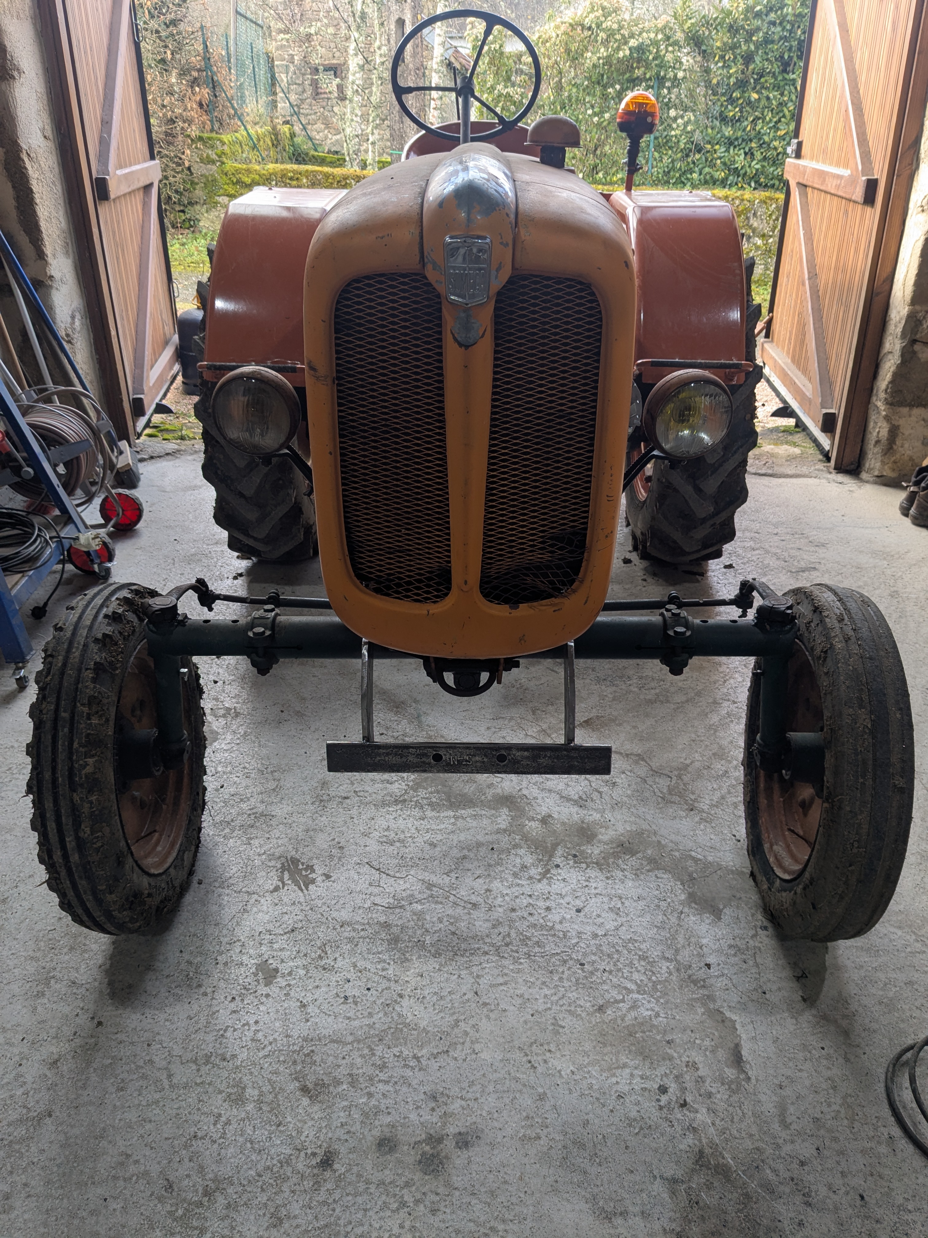

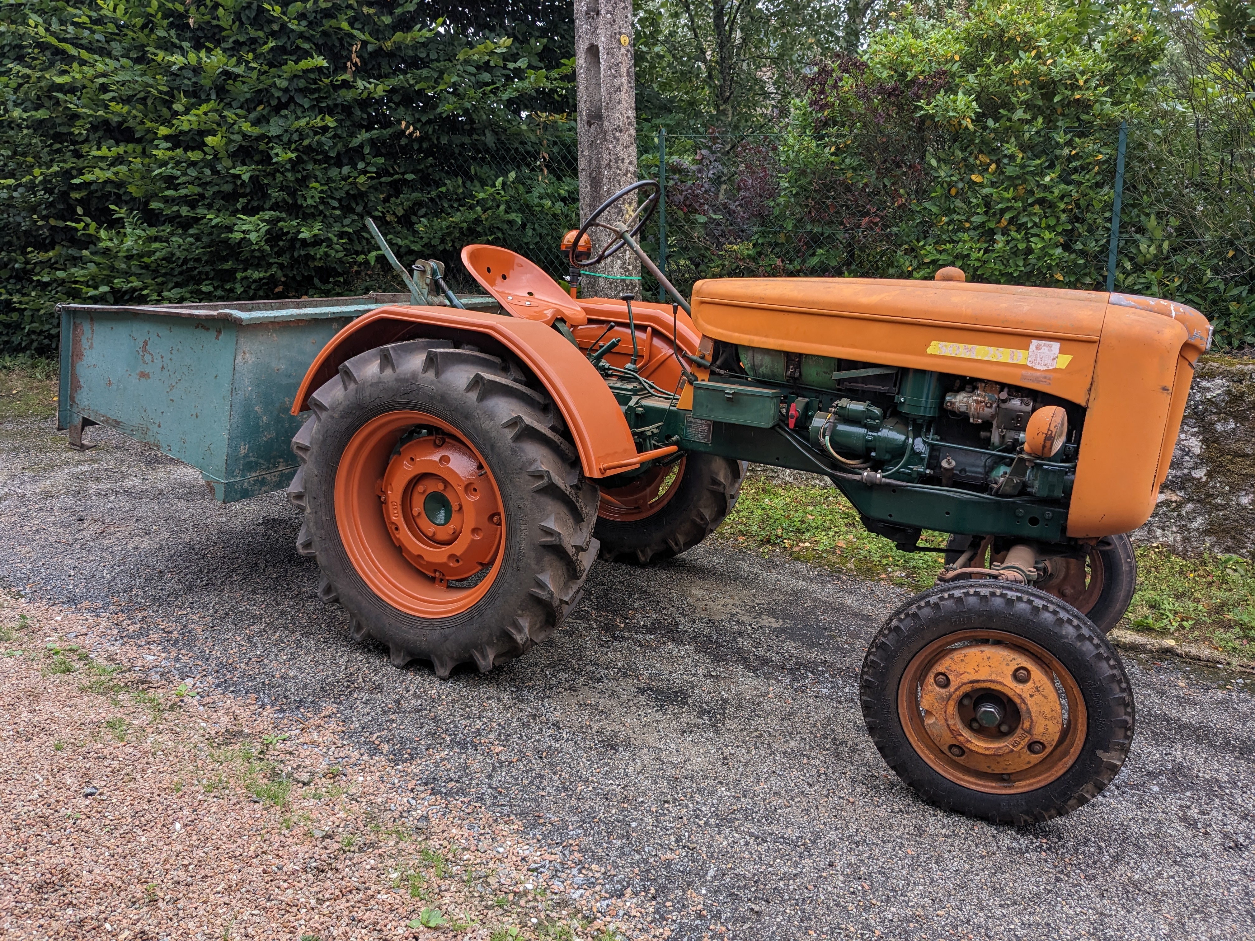

Le voilà sur ses 4 roues !
Je me suis trouvé une bennette sur LBC avant hier ! :)

Re: Tracteur Som 25
Nikel la bennette pour le bois. :super:

Je suis content d'avoir fini mais il me reste a faire l'avant... :-/ :mrgreen:
Lippo a écrit : ↑06 août 2023, 09:45 Et en plus il a des freins maintenant ?
Mais oui qu'il freine maintenant ! Tu vois des cales sous les roues !? :hehe:
Dom a écrit : ↑06 août 2023, 09:46 Nikel la bennette pour le bois. :super:
Oui, et elle a bien servit aujourd'hui pour évacuer la taille des haies !

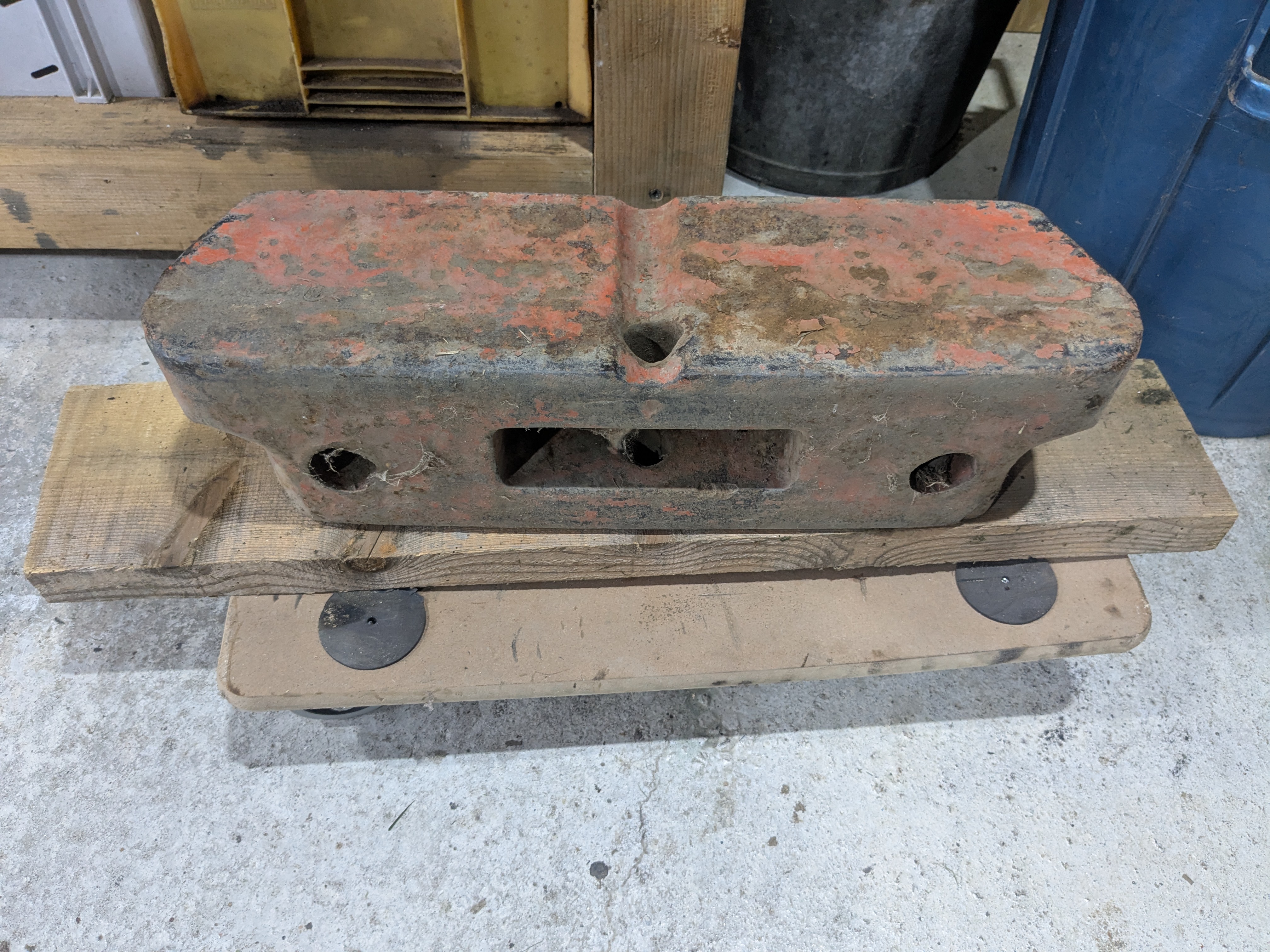

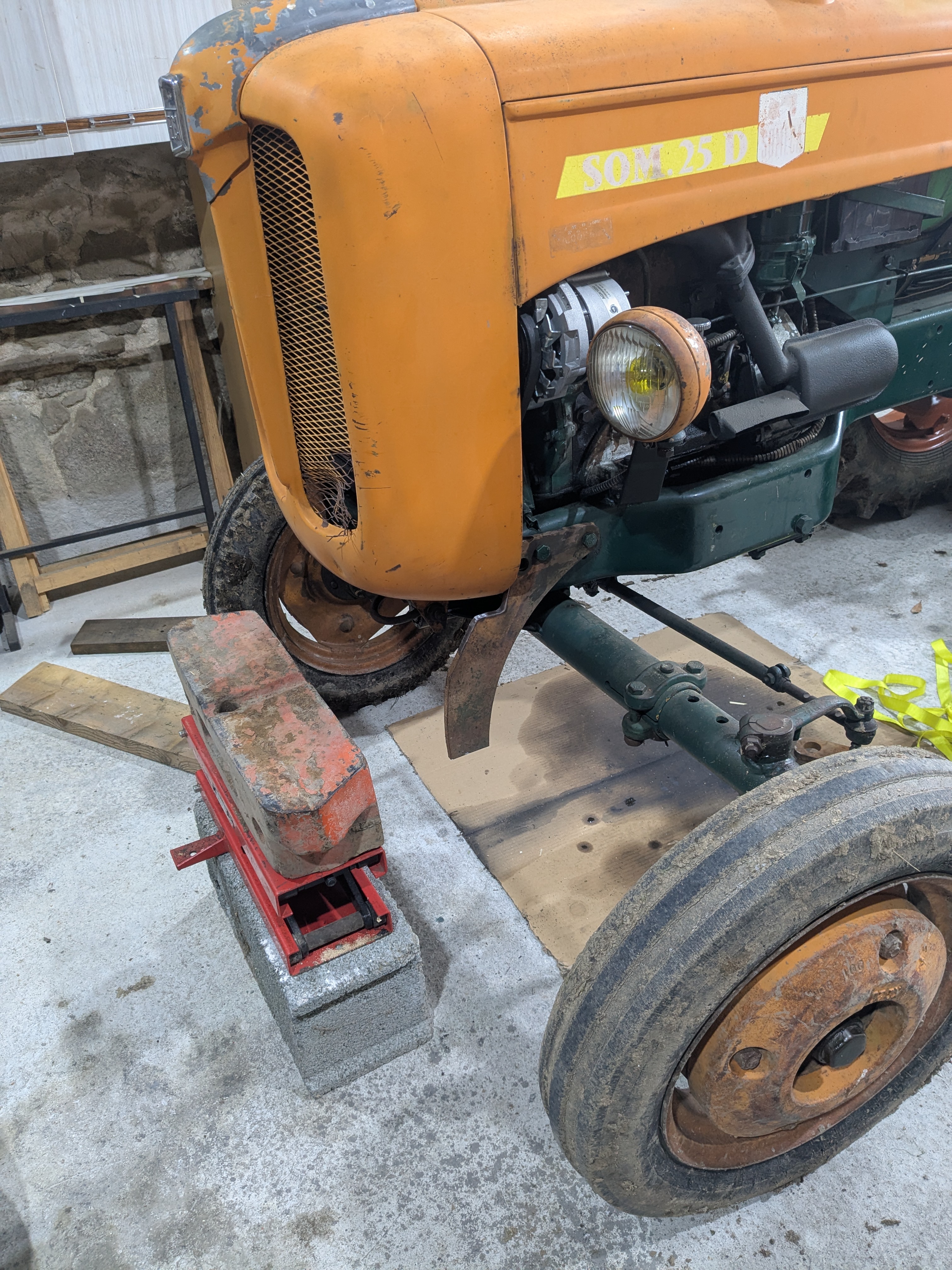

Si j'arrivai a faire des weeling en moto aussi facilement qu'avec mon tracteur !!! :hehe:
Je vais essayé de remédier au problème du Someca, a savoir qu'il lève rapidement du nez dès que je le charge un peu sur le relevage.
Et ça me gonfle tellement que j'ai récupérer une masse pour le clouer au sol ! Enfin j'espère !
Il y a plus qu'a couper un peu de ferraille, faire un peu de soudure pour greffer les 40Kg sur le SOM !

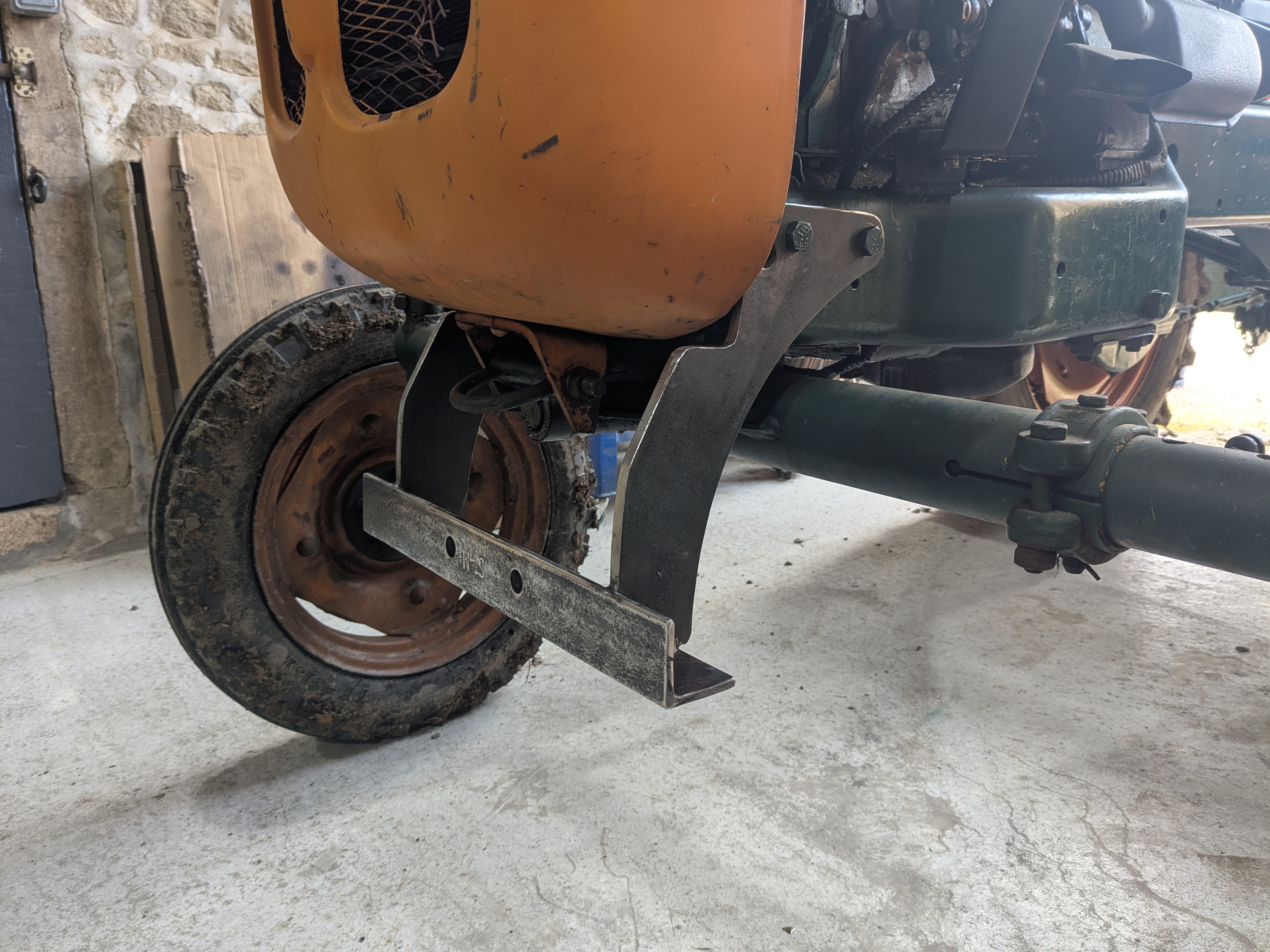

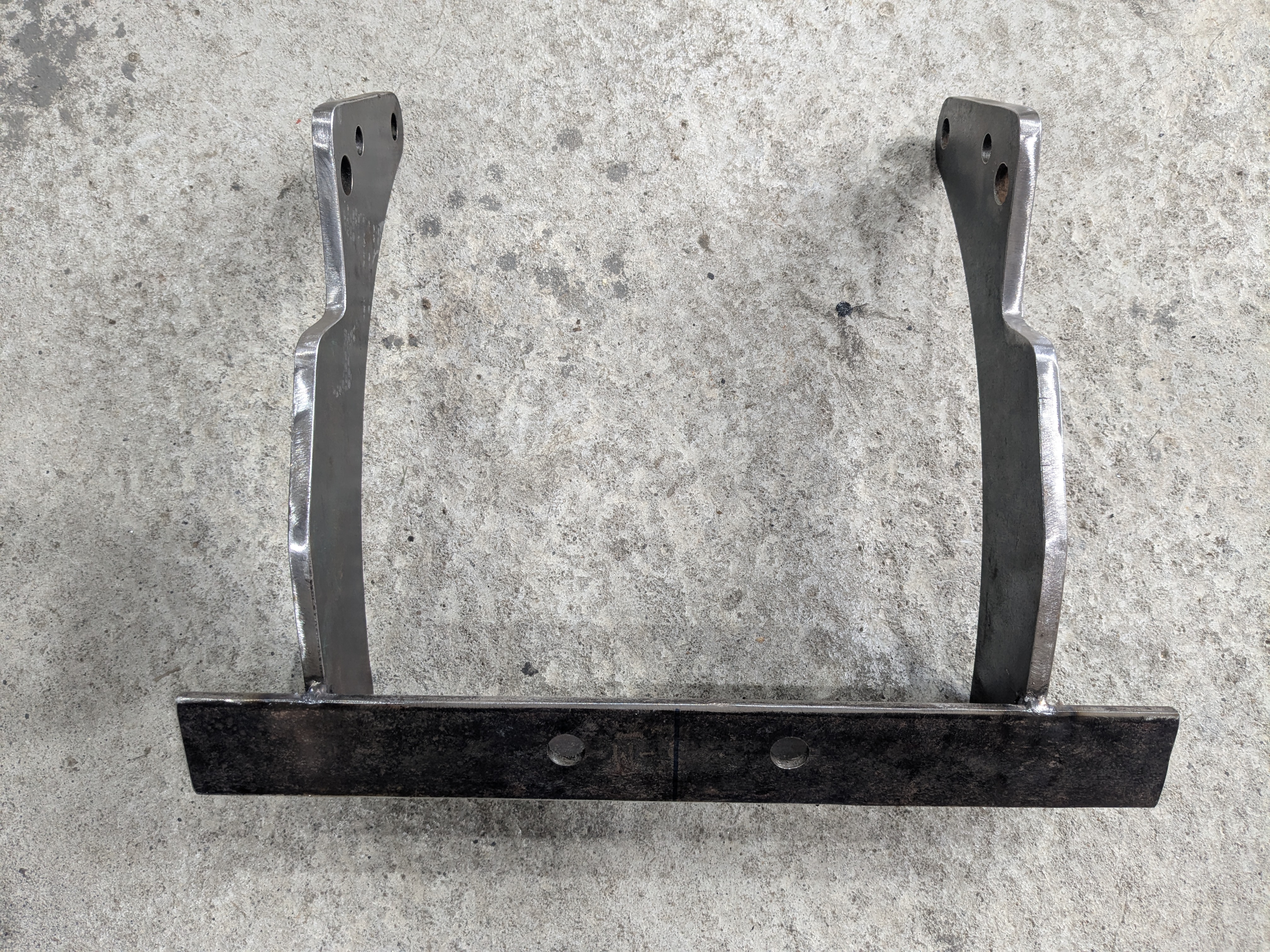

Fabrication des pattes de fixation :
Voilà ce que ça devrait donner :
Les deux pattes de fixation sont prêtes, demain je soude la cornière en bas pour y fixer la masse.
Malheureusement, il va me manquer les quatre vis qui tiendront le support, je suis obligé d'en mettre des plus longues vu que j'ai mis de l'acier d'1cm d'épais. Ça va être du solide ! :hehe:
Ça sera le premier Som 25 équipé d'une masse avant ! Ou du moins avec une masse qui n'est pas montée à l'arrache sur l'essieu.

Les plus attentifs auront remarqués que j'ai également mis un alternateur ! :perv:
La dynamo et le régulateur étant cramé complet, c'était la solution la moins cher. Et puis ça charge mieux qu'une dynamo fonctionnelle !

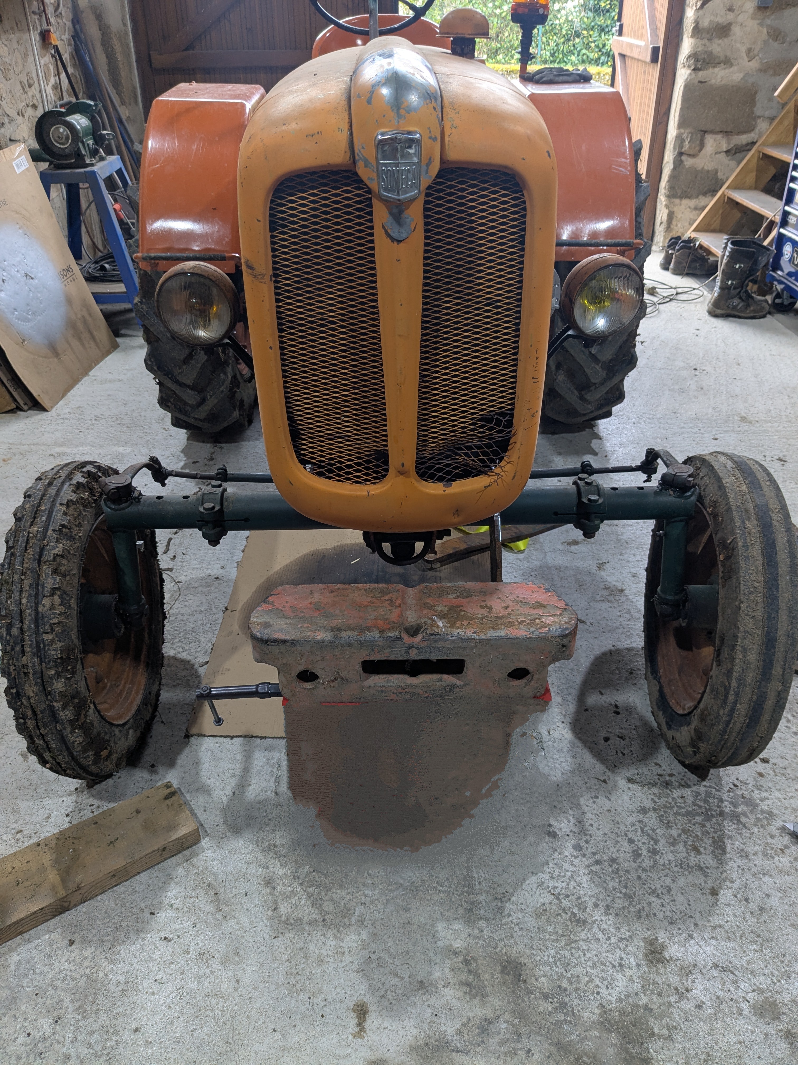

Et voilà, c'est soudé ! :)
Je suis monté dessus ça tiens ! :hehe: :mrgreen:
La peinture verte est entrain de sécher !
J'espère que je vais recevoir les vis plus long Lundi pour effectuer le montage définitif avec la masse.

N'oublie pas de peindre la masse en orange !!! ::d
Re: Tracteur Som 25
Lippo a écrit : ↑08 févr. 2025, 12:51 N'oublie pas de peindre la masse en orange !!! ::d
J'en ai plus ! :/
Je me demandais verte ou orange ?! Donc tu la vois plutôt orange.
Pour l'instant elle sera couleur antirouille ! :happy1:
