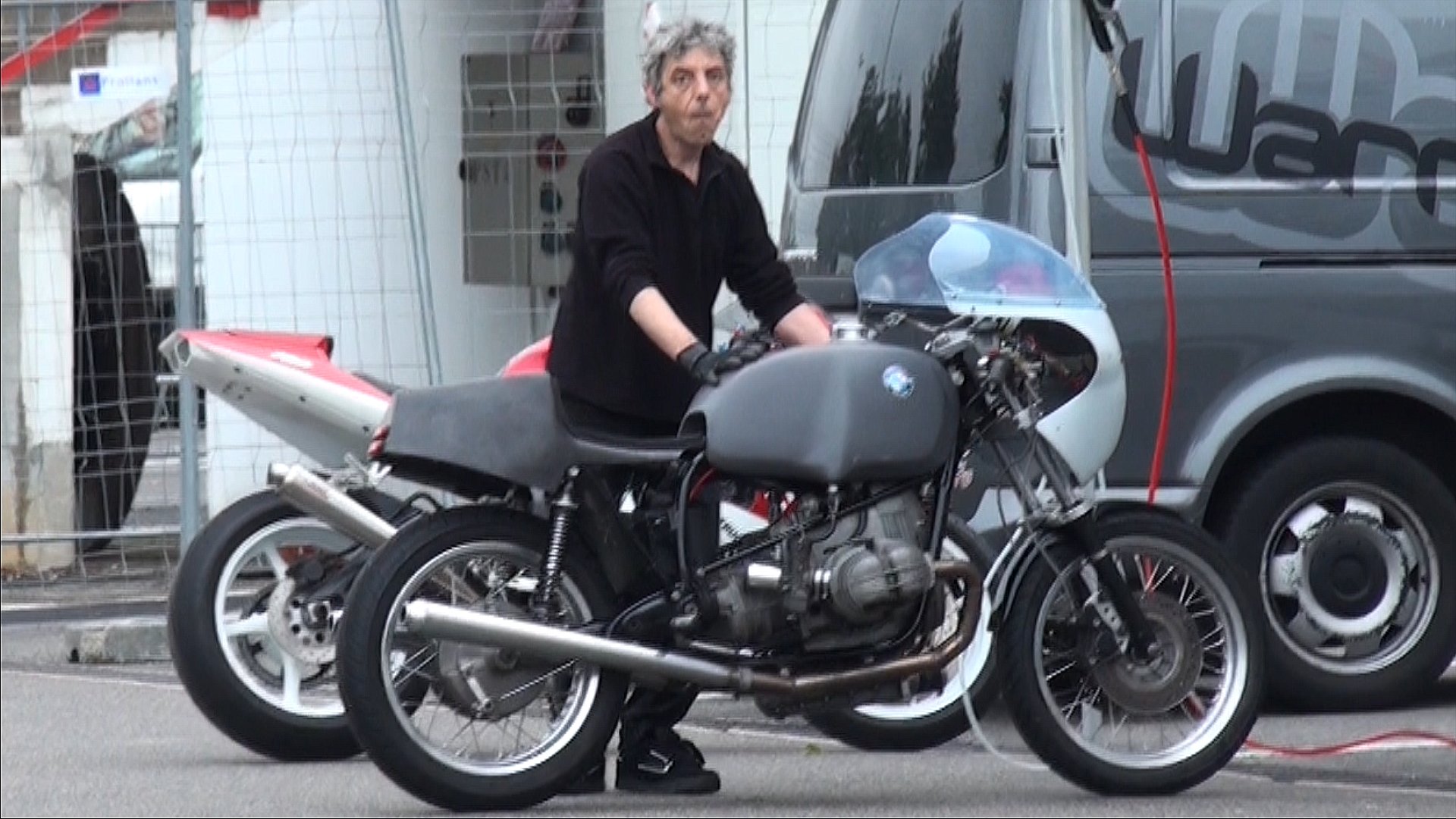

La 89, c'est la moto la plus affûtée du team !
C'est celle qui à fait deuxième du Bol d'Or Classic 2014 et qui à réalisée quelques premières et deuxième place lors des épreuves du championnat de France V.M.A. Endurance.
Il s'agit d'une BMW R100/7 de 19?? qui appartient à luclmf, qui à été préparée, améliorée jusqu'à devenir une vraie bête de course par le même luclmf qui est aussi un des deux pilotes du team !
La moto en février 2014, lorsque luclmf et Pockman ont décidé de participer au BOC 2014 avec cette moto
https://i57.servimg.com/u/f57/18/13/84/54/p4229813.jpg
Pour le BOC 2014, la moto à reçue son équipement course, le carénage, le réservoir et la selle en composites.
Dans sa livrée de course !
Depuis, elle n' a cessé de recevoir des améliorations qui l'ont rendue plus rapide ! :mrgreen:
La fiabilité un temps dégradée à été restaurée pour la dernière course de 2016 à Nogaro par la mise en place d'un nouveau système de lubrification appelée "le climatiseur " !
Luc travaille actuellement sur les roues et la fourche pour 2017.

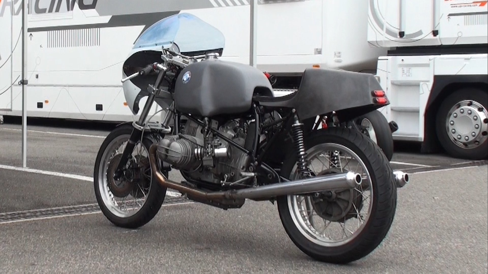

Modifications faites, la 89 avec son nouvel arrière !
Un gros pneu et vous avez l'impression d'avoir une moto moderne !!! :mrgreen:

Le tunnel du pont modifié de la sorte permet de passer à combien en largeur de pneumatique ?
Re: LA 89
flattwin66 a écrit :Le tunnel du pont modifié de la sorte permet de passer à combien en largeur de pneumatique ?
Là c'est un 150 qui est monté dessus !
Re: LA 89
Les réponses sont sur le Flatistan :siffle:
Impressionnant à coté du 130 !
Etonnant , en passant du 130/80-18 au 150/65-18 on à perdu en diamètre (environ 1,5 cm) , on va donc tirer pluc court .

Pas mal ce nouveau bras, c'est une pièce faite sur mesure ?

Oui ç est fait maison bien sur.
Il l on renforcé en dessous du bras oscillant, ça me rappel les kawa zr x.
Faudrait que je regarde sce qu on peut monter comme largeur de pneus sur la jante d origine sans déformer le pneu. Monter plus large permet de prendre moins d angle (à vitesse de passage égale).

J'ai monté le pneu av sur la nouvelle jante de 3" , et manifestement le 110 y est beaucoup plus à l'aise , le profil n'est plus le même , problème que nous avions avec le Conti (trop pincé) alors que les Avon étaient ok .
Entre l'av et l'ar plus la nouvelle fourche le comportement de la moto risque de changer sérieusement .

Et à L AR ç est quoi comme largeur de jante ?

Me suis procuré le bouquin conti 2017 . Des infos intéressantes sur les dimensions dispos , correspondance des jantes et pression préconisée .
Pour les jantes on est pile avec 4.25 ar et 3 av
Par contre les pressions ... à essayerImage
Re: LA 89
Parfait un bon début à tester.
