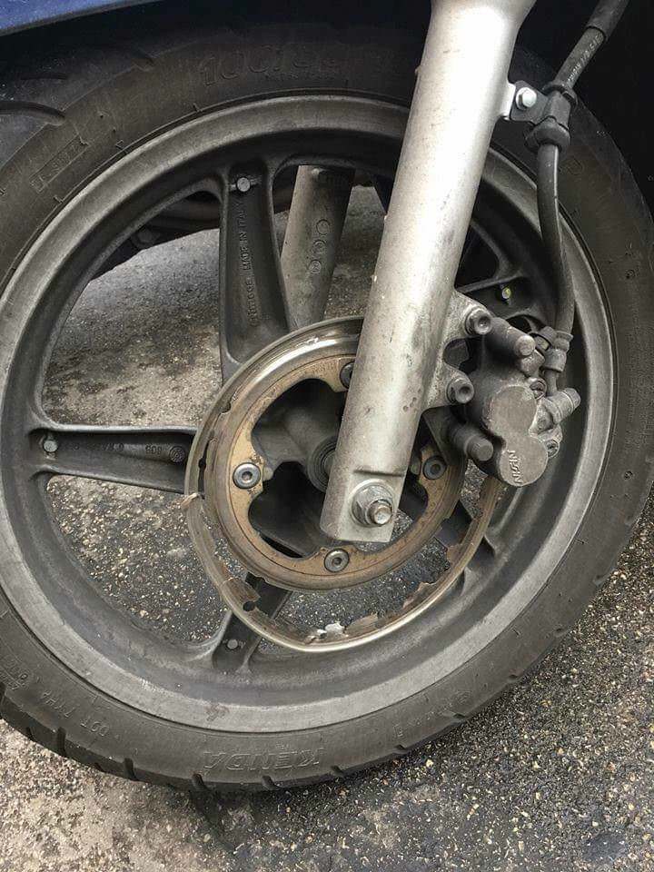

J'ai ça, si tu veux...

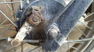

Gaffe que ça ne freine pas trop fort...........Image
