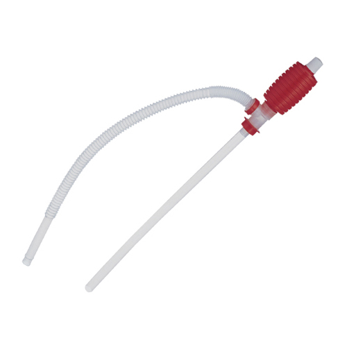

un bon verre d'essence dans la bouche à chaque fois et la perte d'au moins un litre ou deux minimum.
Pour 2 euros , ça tévite de te nettoyer les dents a l'essence :hehe:
Messages : 15687
Re: Je sais pourquoi je deteste la mécanique...
Ouaip, faudra peut être que je me procure un truc de ce genre un de ces jours. Tu trouves ça où ?
Si tu en bois un verre et que tu en mets deux litres à côté, faut soit arrêter d'en boire, soit arrêter la mécanique...
Au prix de l'essence le Jack te défoncera autant pour moins cher.
Tu trouves ça où ?
Centre de bricolage , pompe ou en vend du pétrole ..
Tu trouves ça où ?
pour 7 roros de plus tu as le même avec une petite pompe électrique a batterie.
on trouve çà dans les supermarchés qui vendent des bidons de pétrole a chauffage
