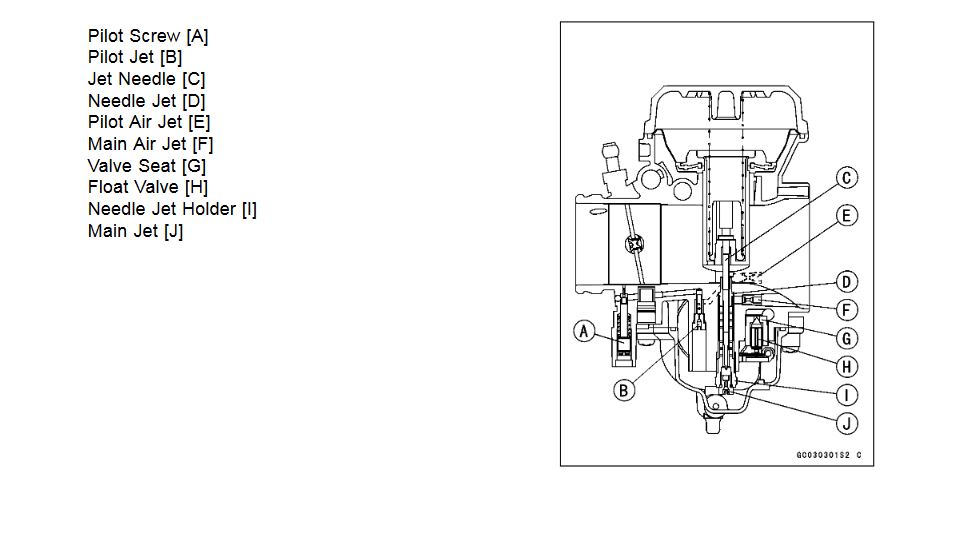

Qui maitrise assez bien l'Anglais pour me traduire ceci en bon français .
Ce qui m'intéresse c'est ce qui est écrit a coté des flèches .
Il doit s'agir de gicleurs , mais j'ai besoin d'une confirmation .

pilote air jet
Tiens, je ne sais pas comment cela s'appelle en français de mécanicien mais tu comprendras ce dont il s'agit:
https://www.dellorto.co.uk/shop/other-c ... -main-jet/

Plus sérieusement, si si, ça arrive.
Dans Gogol, main jet = Gicleur. Main air jet = gicleur aussi.
Donc je suppute que tu as le gicleur de ralenti, le gicleur principal ect...

tu pourrais en dire un peu plus ..;; quelle becane ? ect ect !!!!
pour moi
main jet ..gicleur principal essence
main air jet ..gicleur pricipal air ; ou diffuseur
pilot air jet .....vis reglage ralentit ... ???
starter jet ..... gicleur de starter ......
dis plus ...te repond plus tard ...a la bourre la .....
as tu un eclaté de ton (ou tes) carbu ??
j ai des adresses pour des kit rep complets

En fait , ça vient de la RMT en Anglais concernant la Kawa ER 5
http://users.atw.hu/er5/letoltesek/Kawa ... al_ENG.pdf

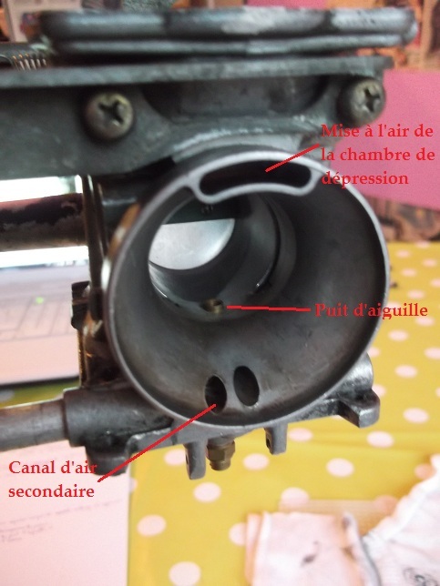

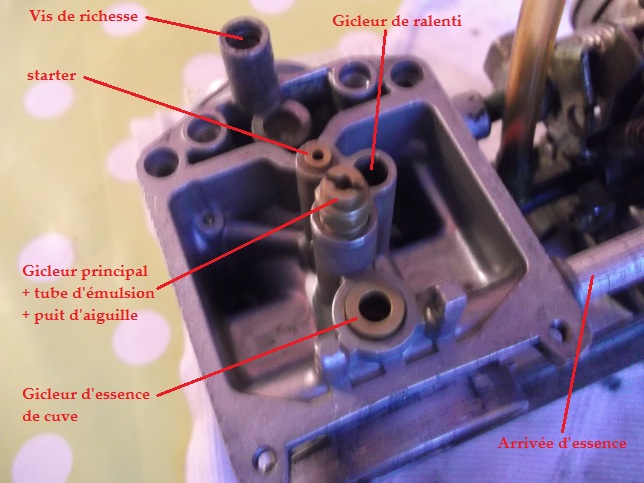

Re: Traduction demandée Anglais /Français
Publié : 02 oct. 2017, 17:45
Ce que tu as oublié de mettre c'est surtout ça : :siffle:
Main Jet : Gicleur Principal
Main Air Jet : Gicleur principal d'air
Pilot Air Jet : Gicleur D'air secondaire
Starter Jet : Gicleur de starter
Pour mieux comprendre :
Gicleur d'air principal dans le trou de droite en bas et gicleur secondaire dans celui de gauche
It's ok for you ?! :mrgreen:
