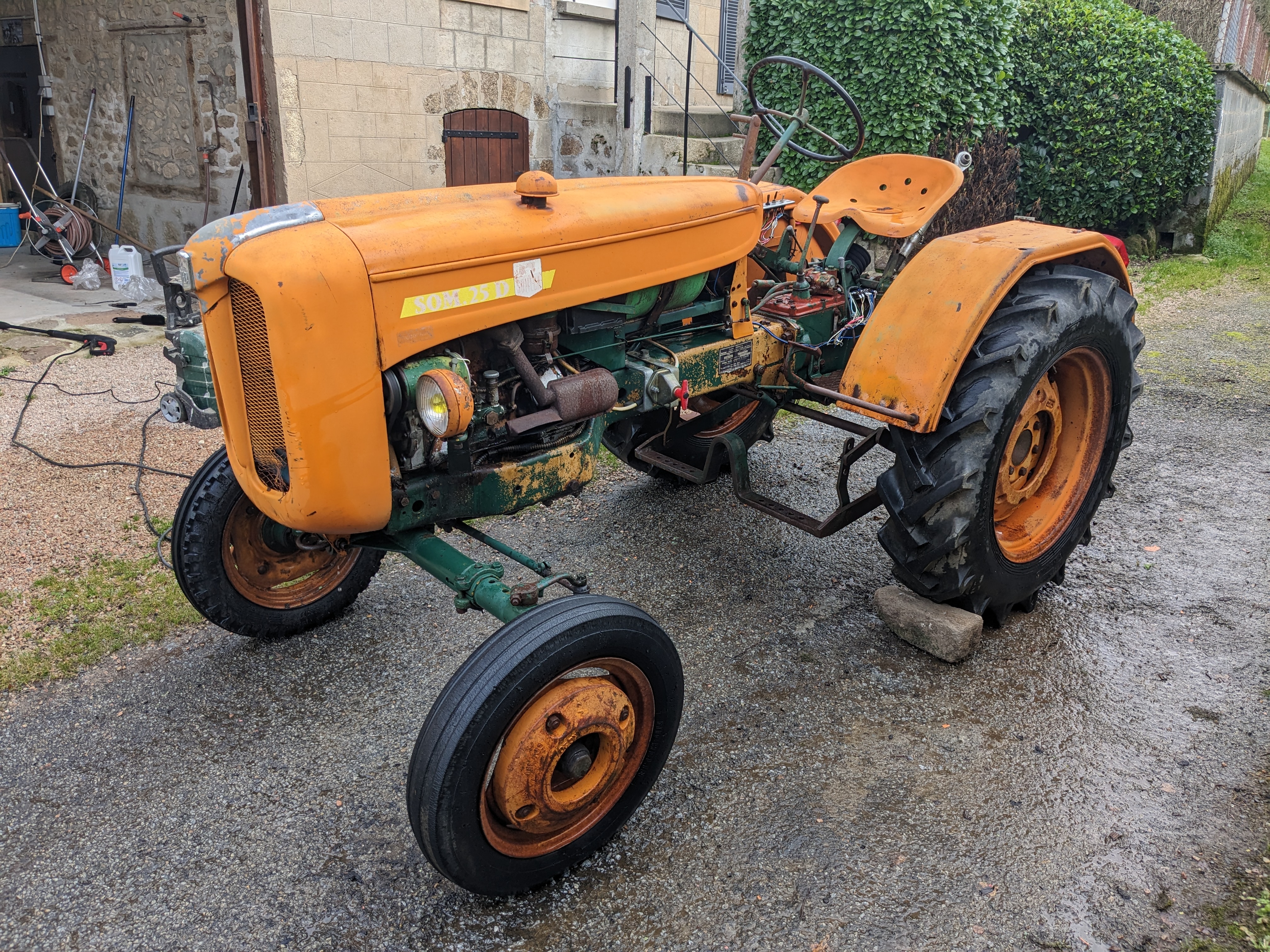

Salut !
Bon je sais que les tracteurs c'est pas le sujet du forum mais je vous montre un peu le suivi des travaux... :)
En tout cas ça me plait assez bien de bricoler les tracteurs, après avoir fait un gros entretien sur le Renault 75-12 de mon voisin, j'ai enfin le mien a retaper !

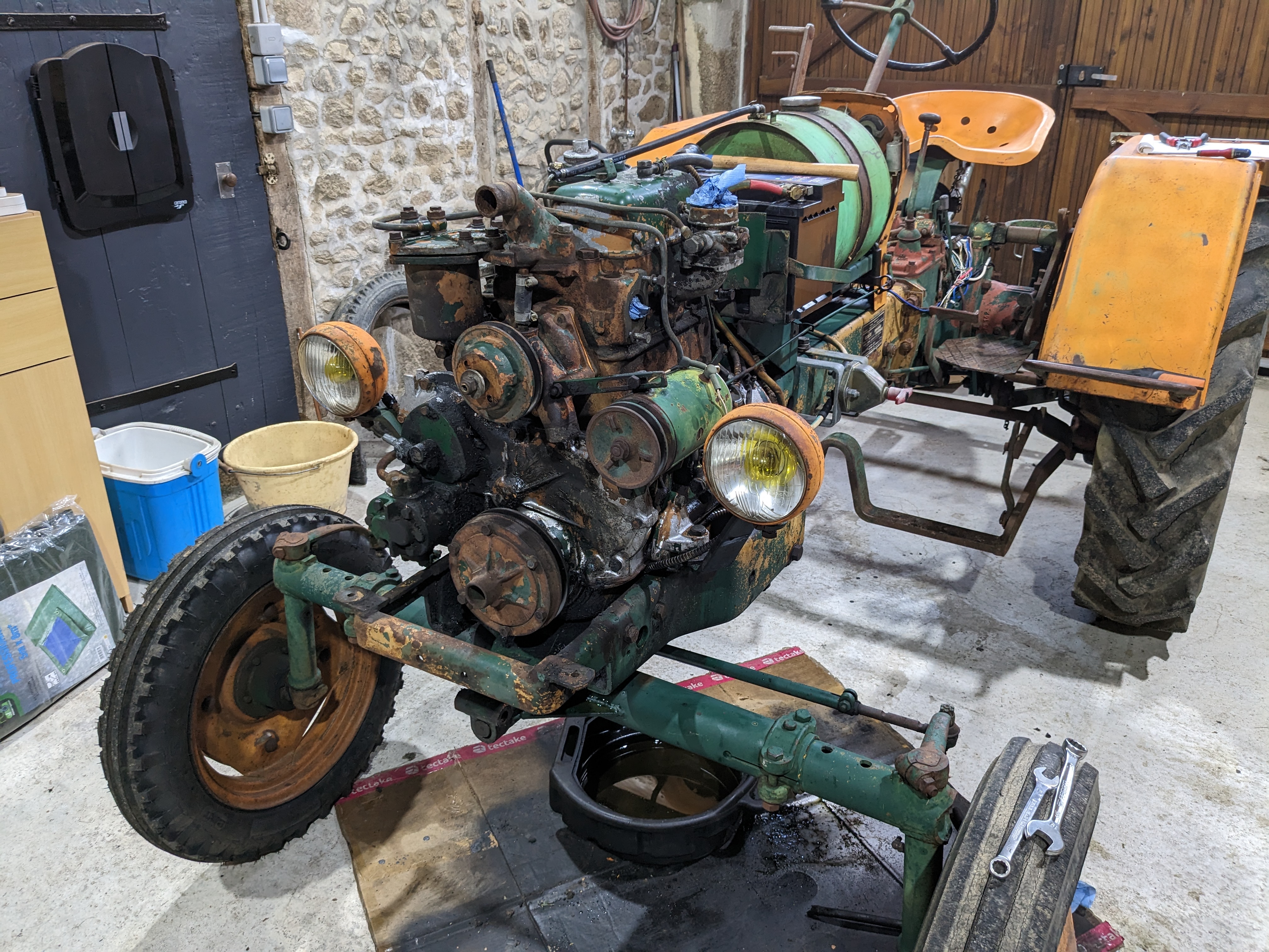

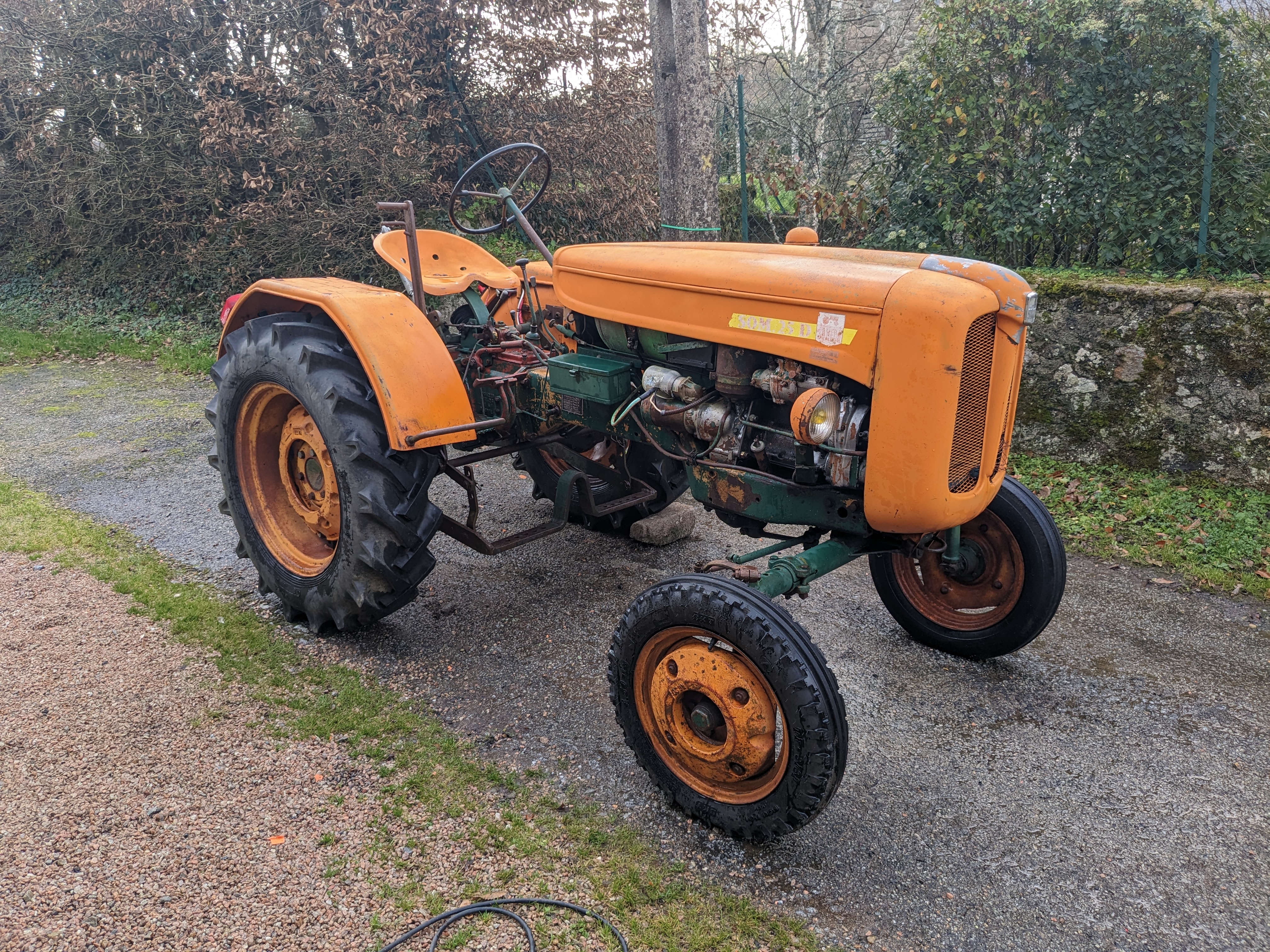

Pour rappel après un gros nettoyage haute pression :
Début du démontage :

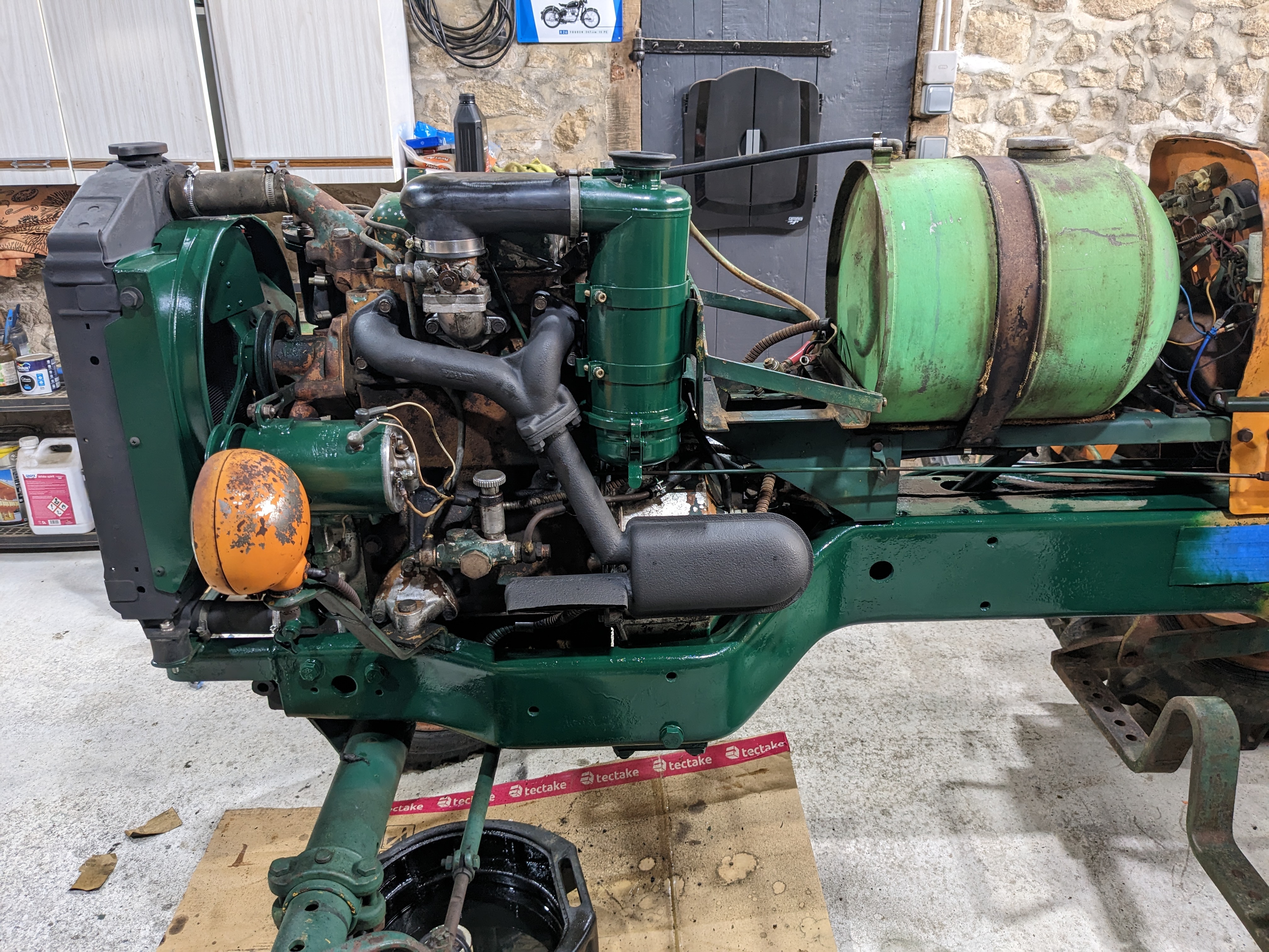

Je commence par l'entretien du moteur avant de m'attaquer ensuite sur la partie arrière... les freins...

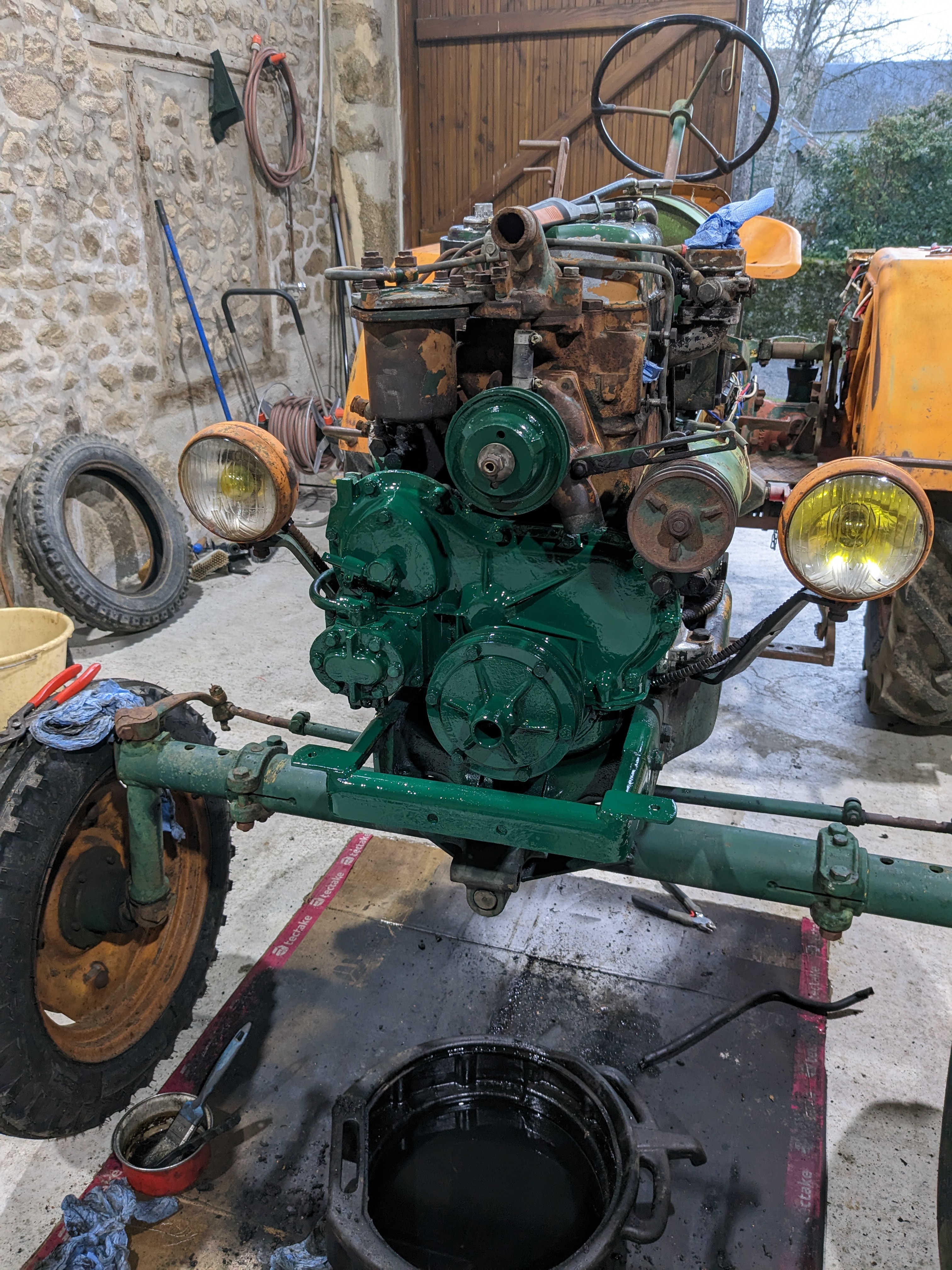

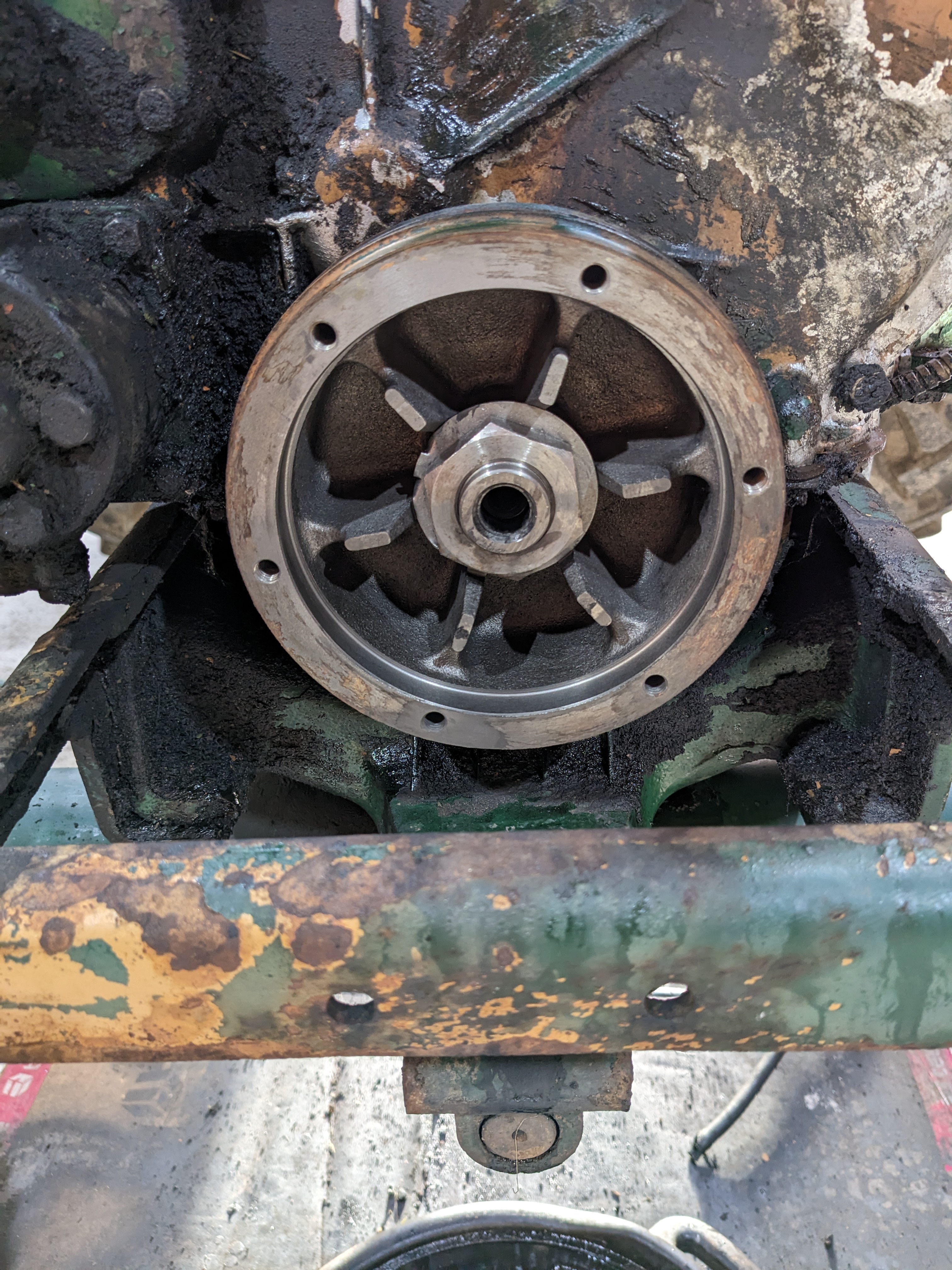

Nettoyage du centrifugeur d'huile, étant donné qu'il n'y a pas de filtre a huile c'est cette pièce en bout de vilebrequin qui "nettoie" l'huile moteur par inertie.

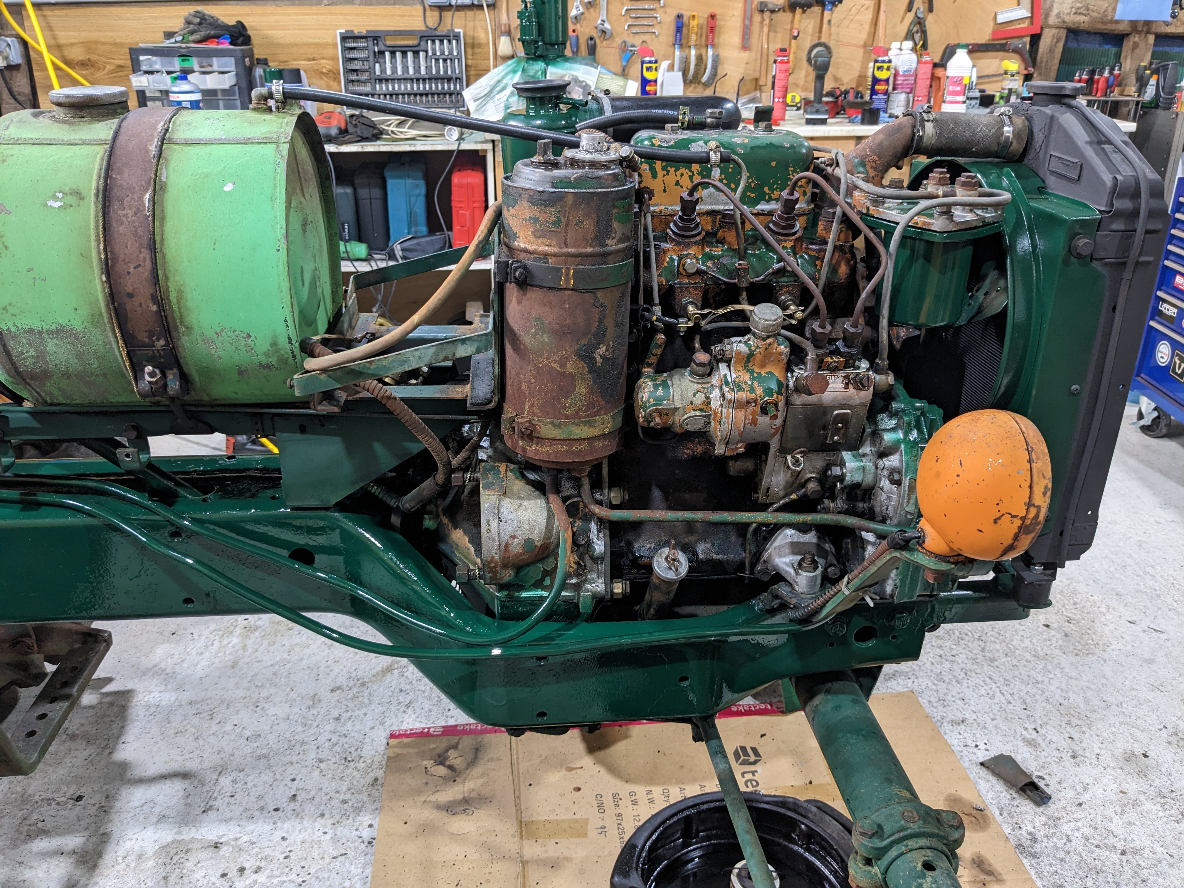

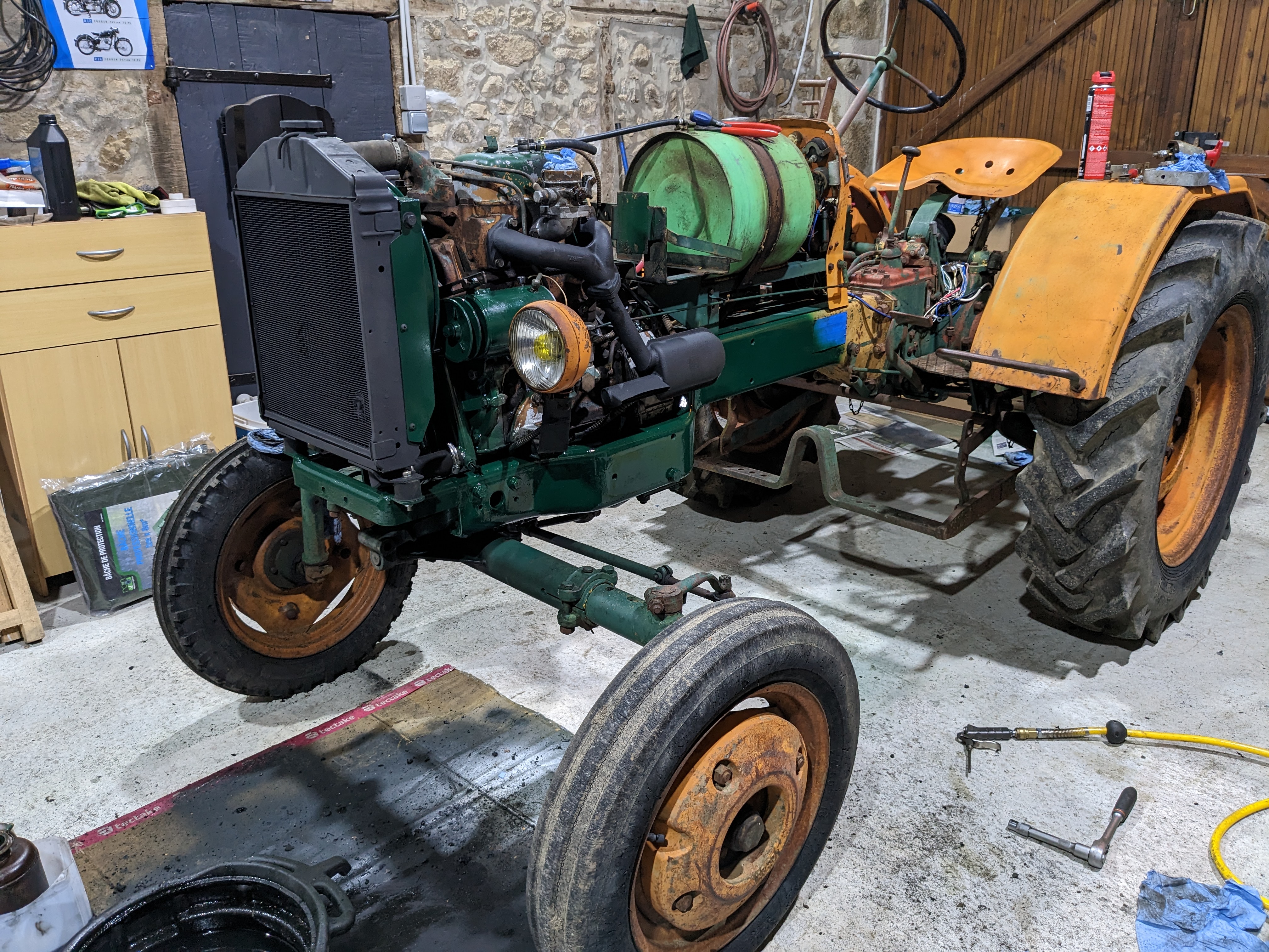

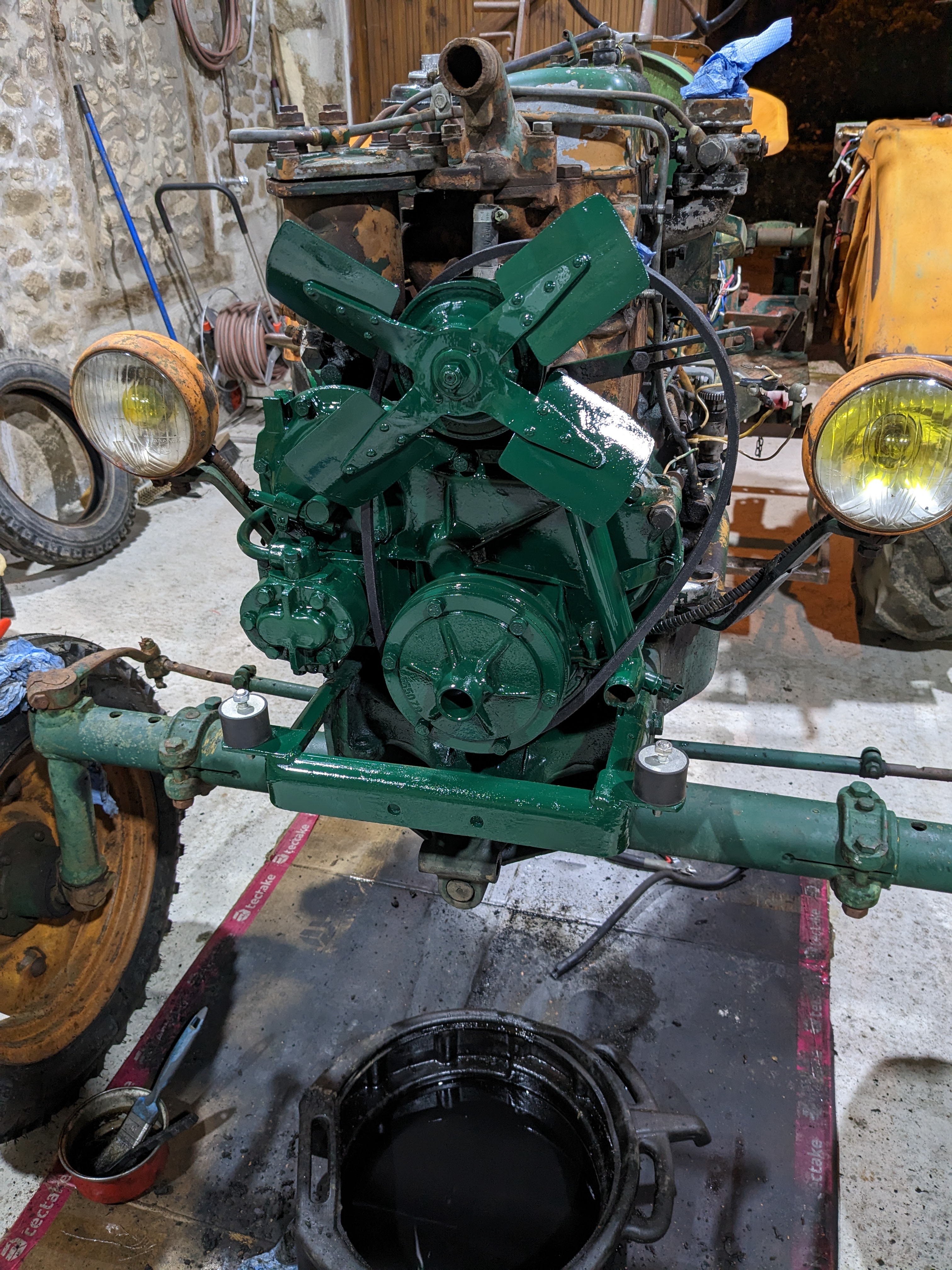

Début du remontage de la partie avant :
Je continue... :frime:
J'ai remplacé tout ce qui est en caoutchouc, durites de gazoil et de refroidissement, silentbloc de radiateur, courroie.
Je repeins partiellement l'engin pour lui donner meilleur allure, et stopper la rouille surtout sans vraiment tout démonter sinon ça finirait en restauration total et dans 6 mois il sera toujours dans mon garage a m'emmerder ! :hehe: :mrgreen:

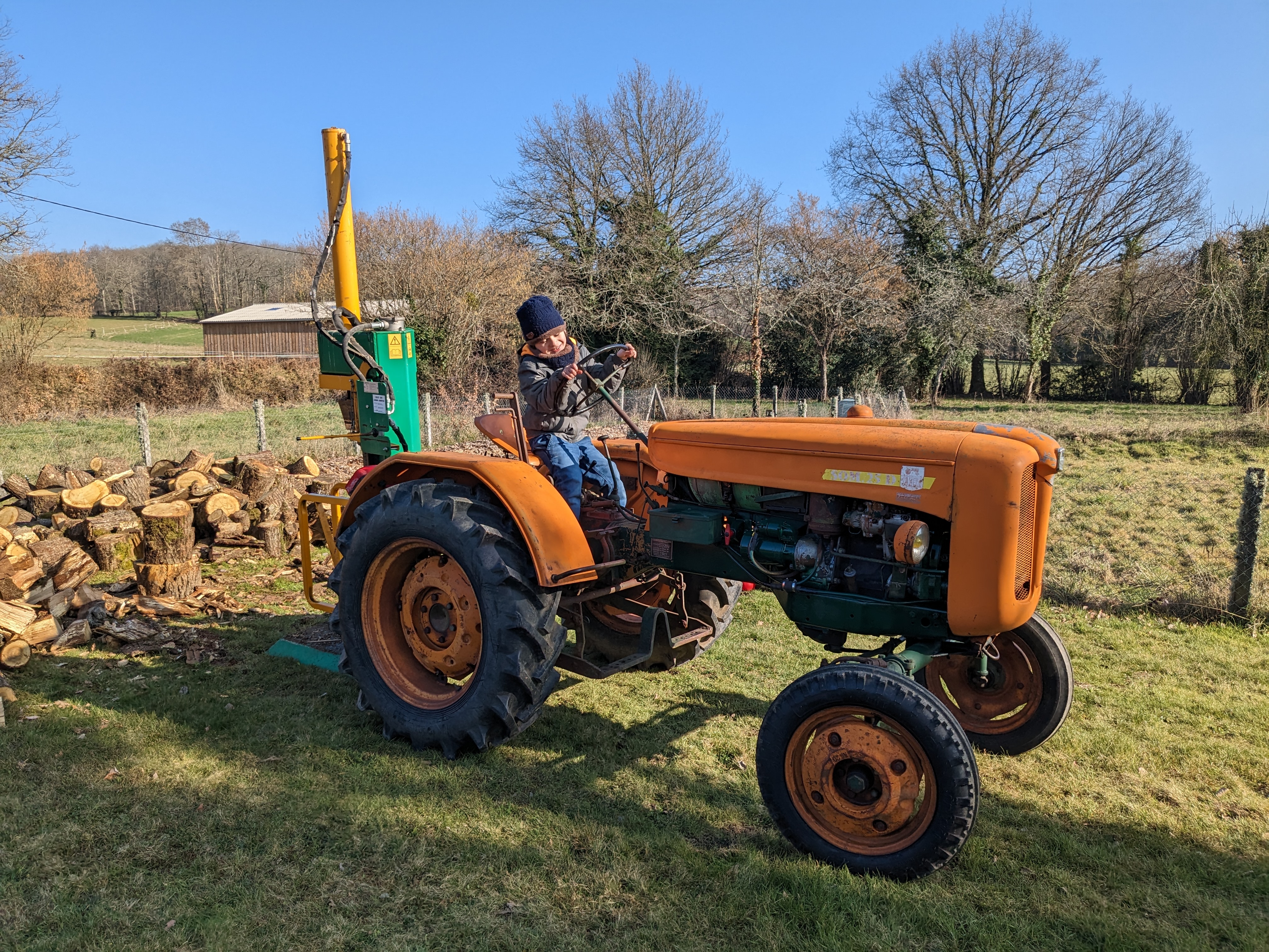

On pourrait prendre les deux phares et les monter sur des protège cylindres d'une bm . :hehe:

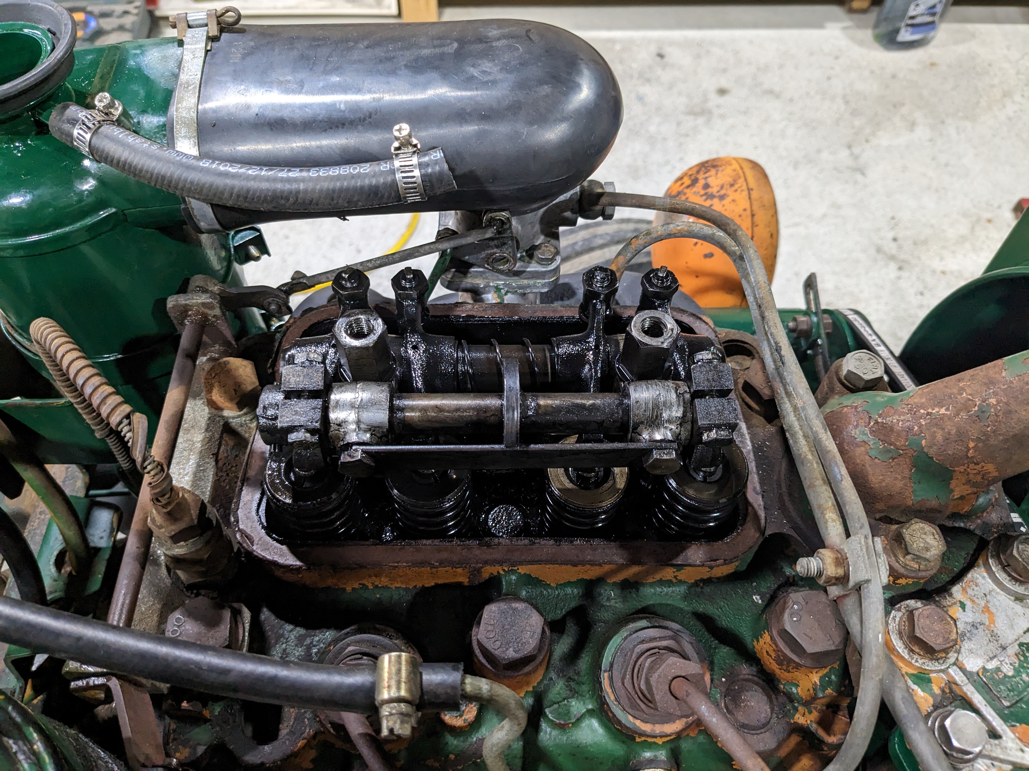

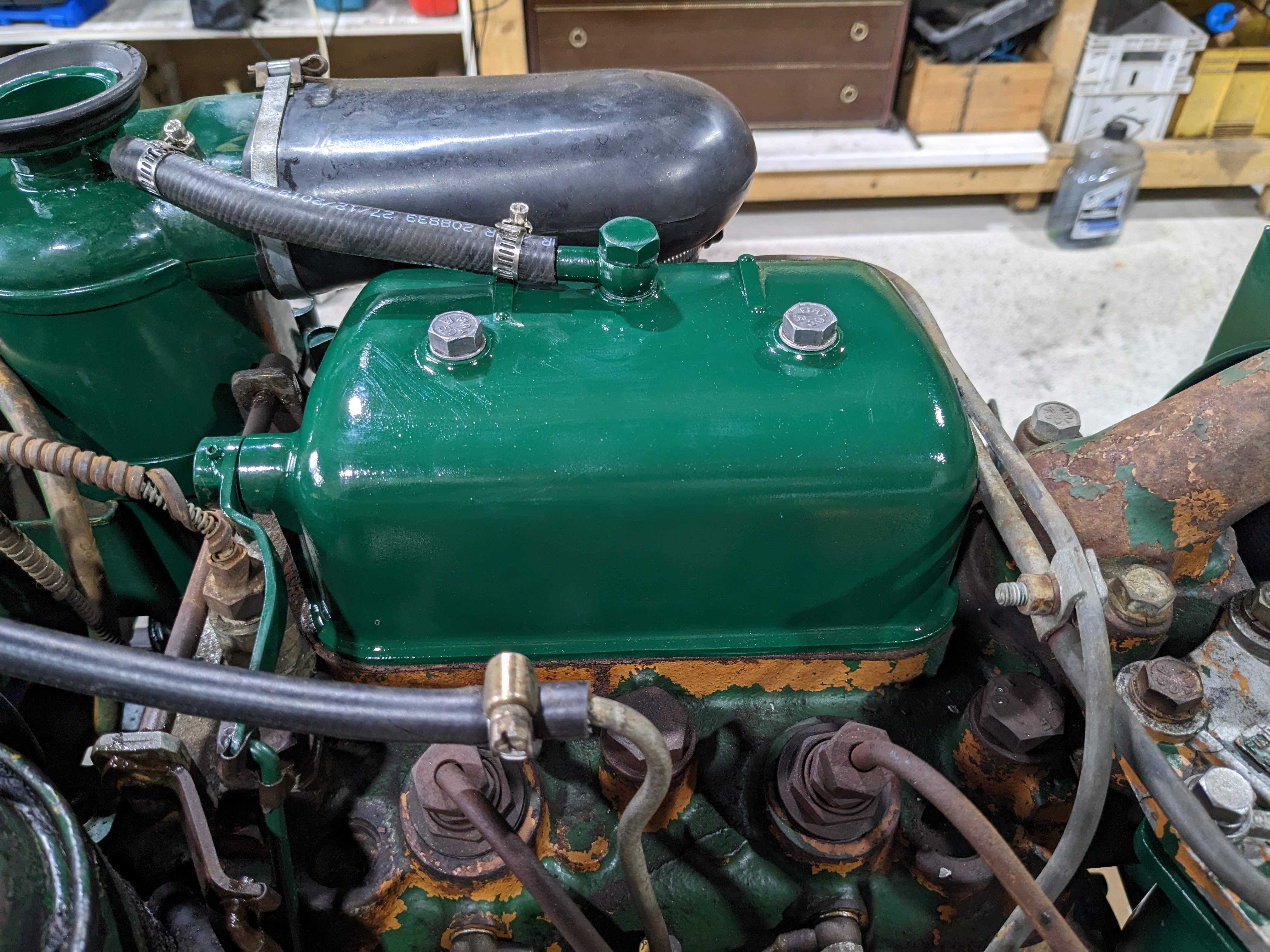

Je continue le remontage ! :cote:
Contrôle des bougies de préchauffage et décapage

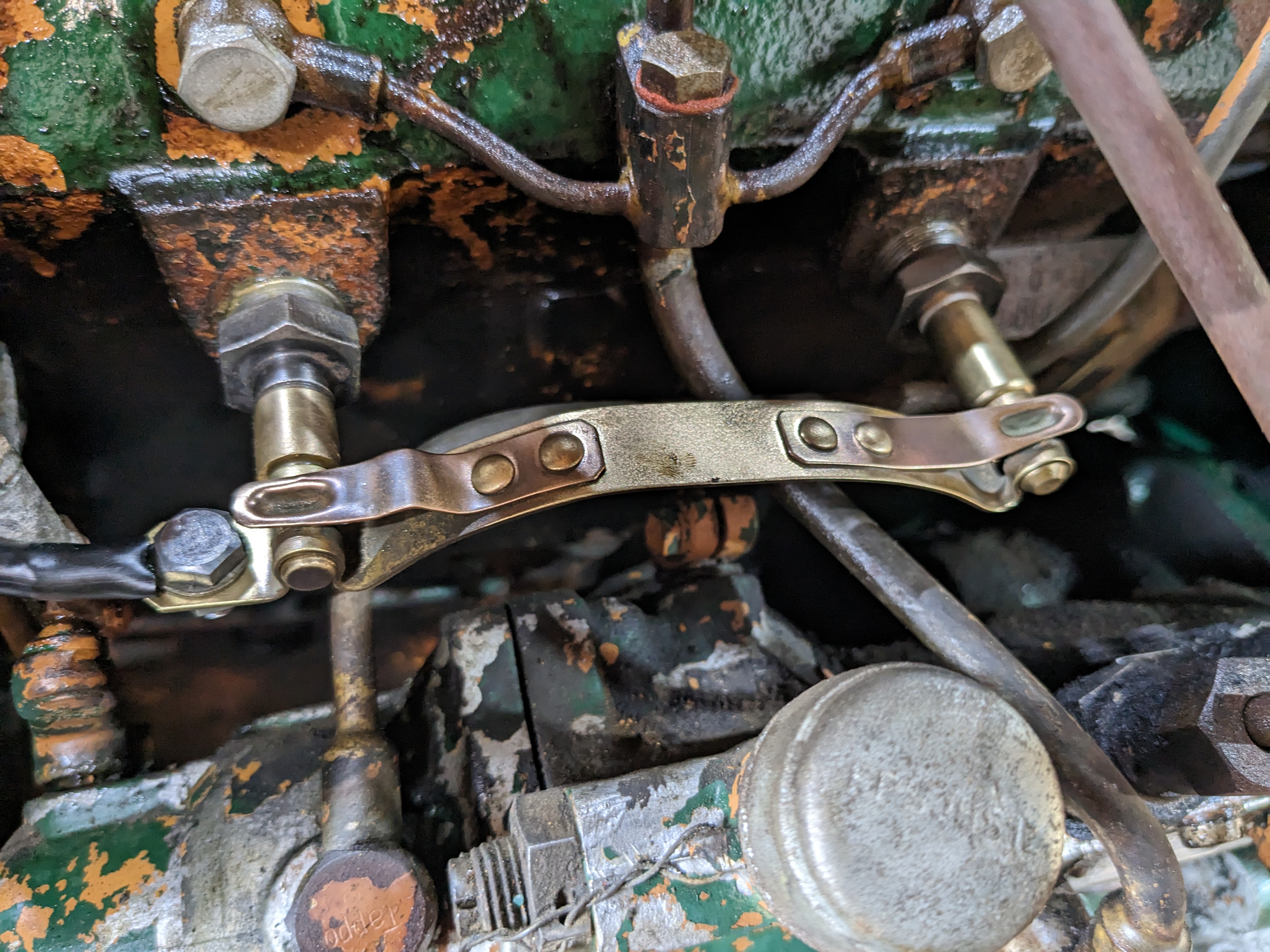

Jeux de soupapes :
Remplacement du filtre a gasoil et peinture de la cuve
J'ai repeins le démarreur au passage... :frime:

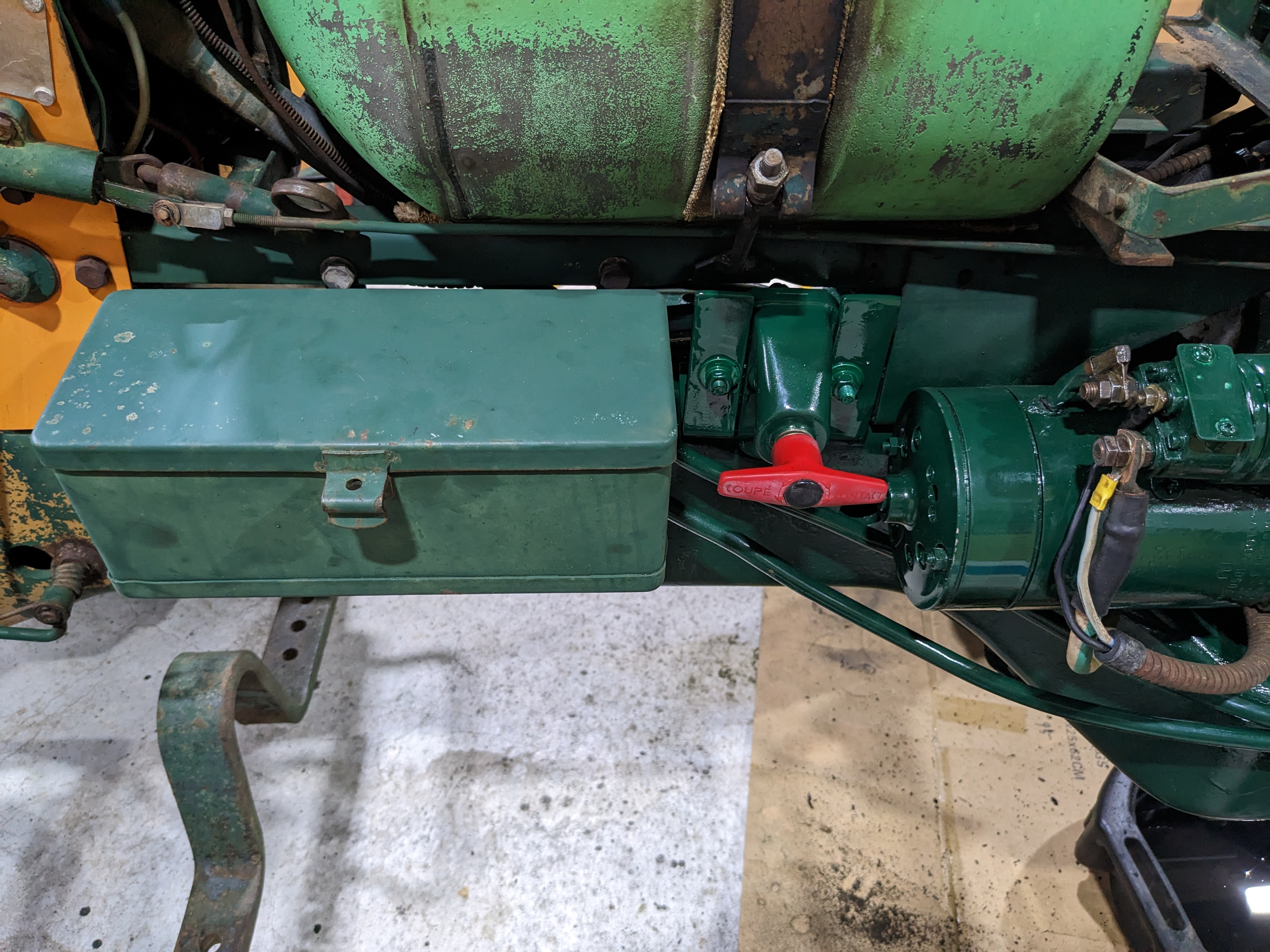

Changement d'emplacement pour le coupe circuit :
Et redémarrage ! Nickel !

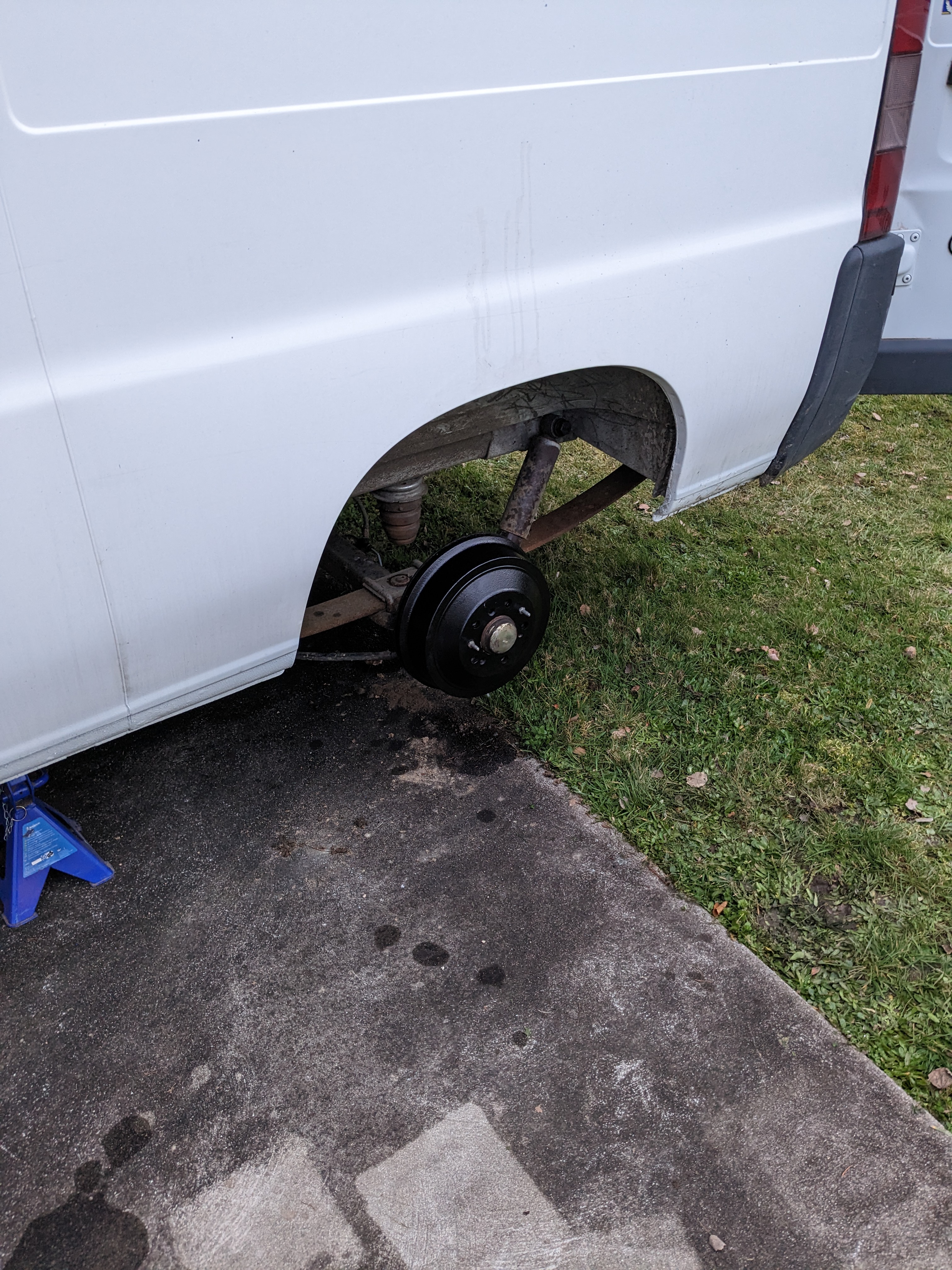

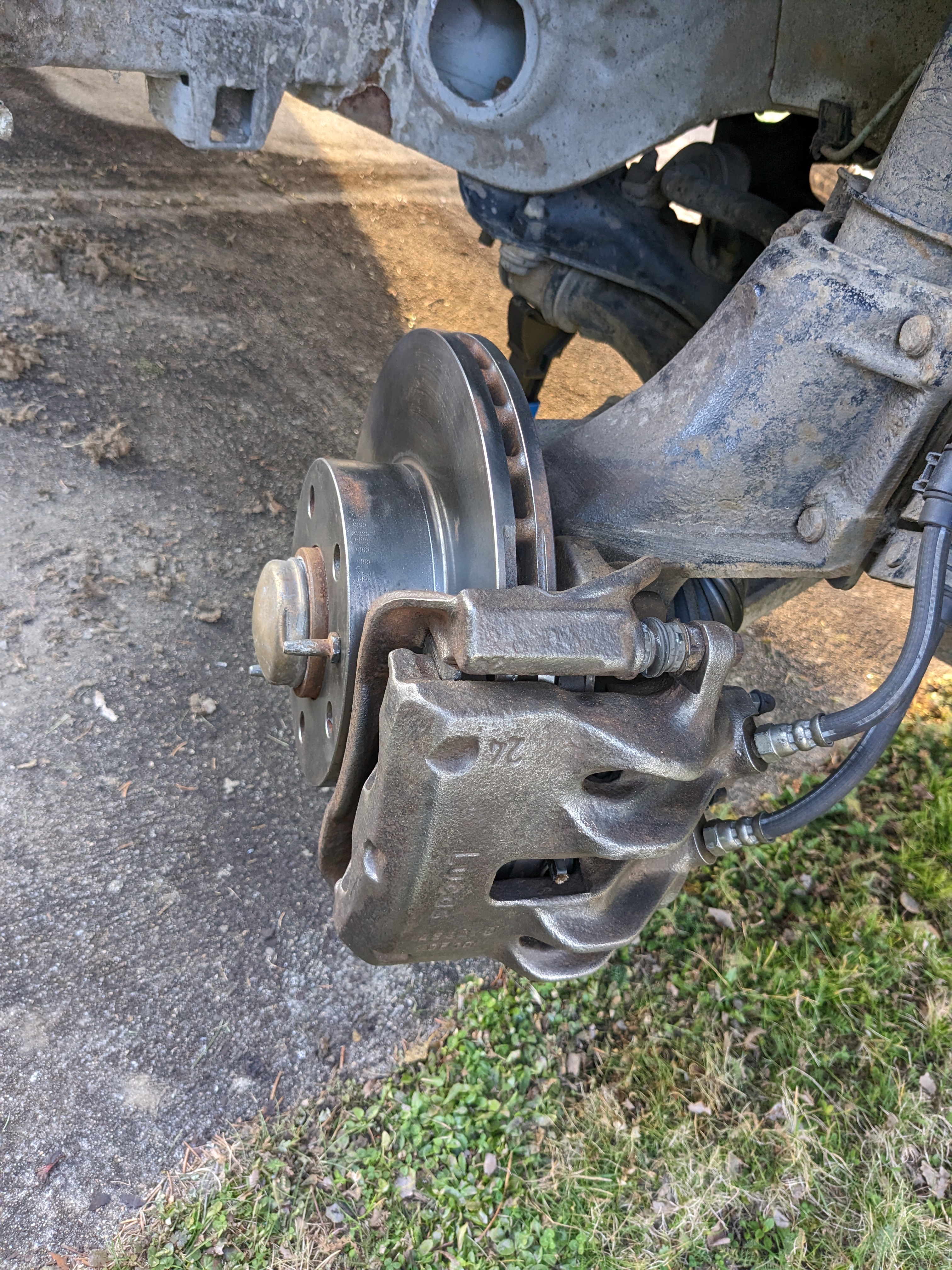

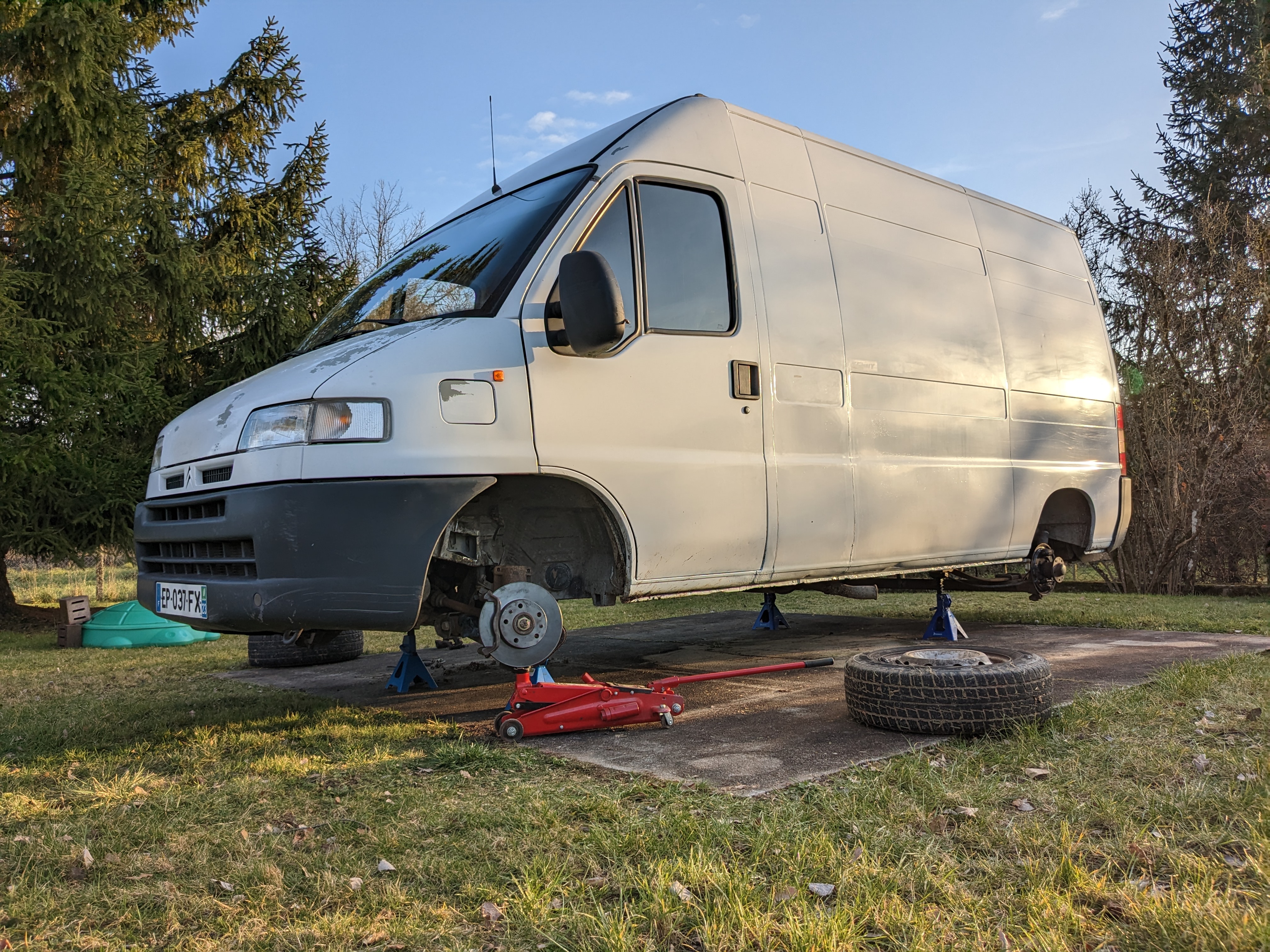

Une petite parenthèse, les réparations sur le Jumper qui a enfin son CT validé !
La première fois en contre visite :
Freins avant et arrière + fléxible

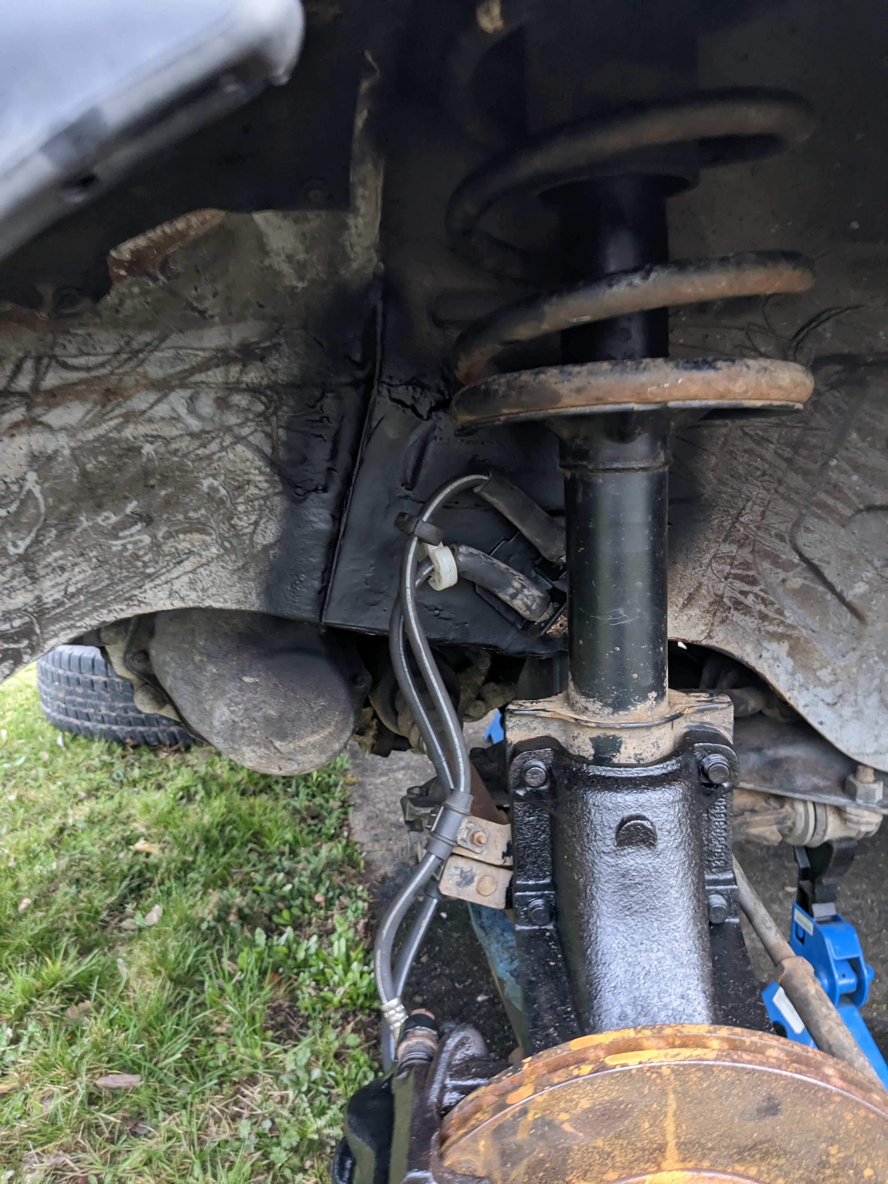

Rouille en bout du longeron avant
Roulement de roue avant gauche
Voici la bête, Jumper 2.0 essence de 1995

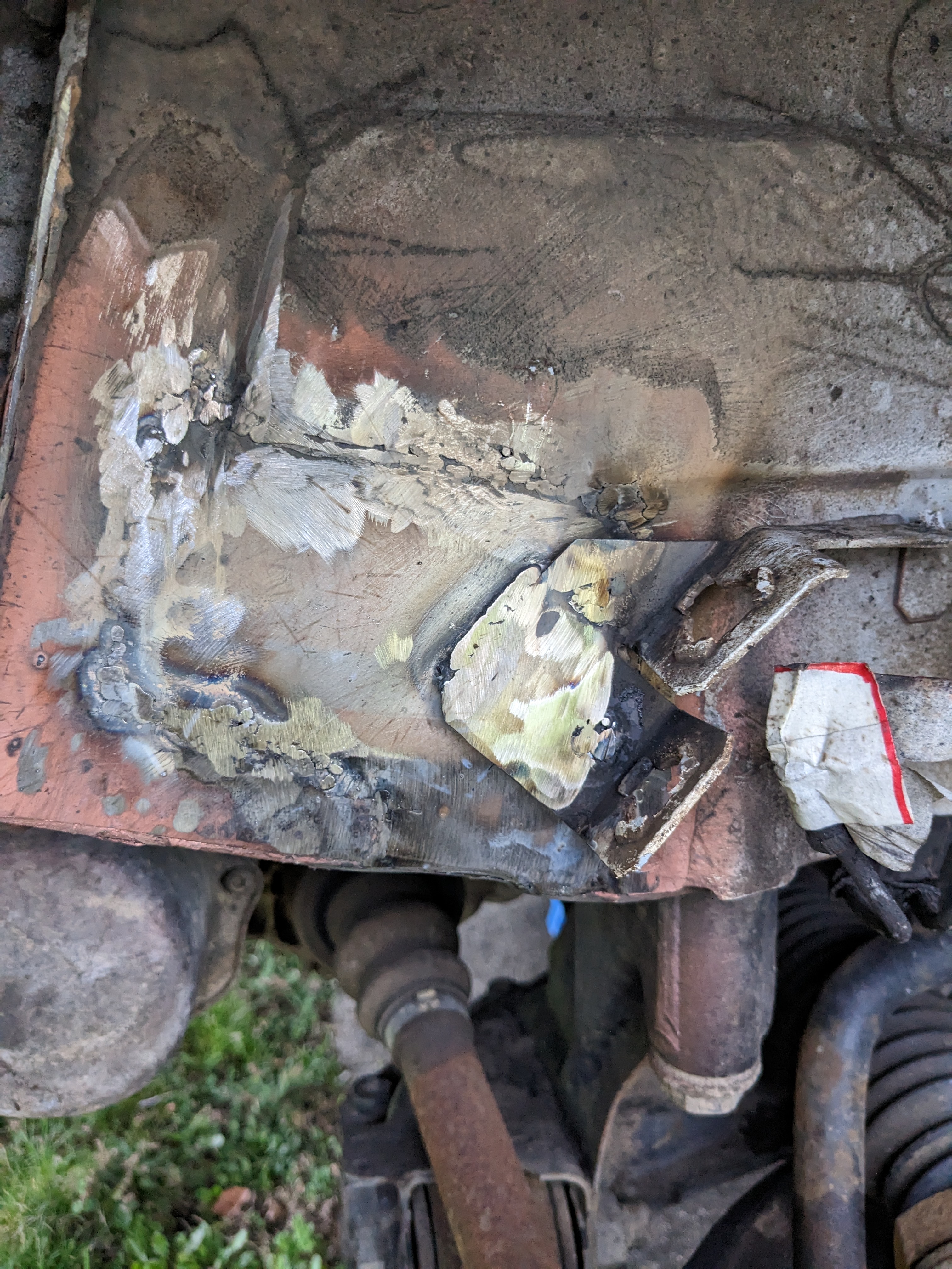

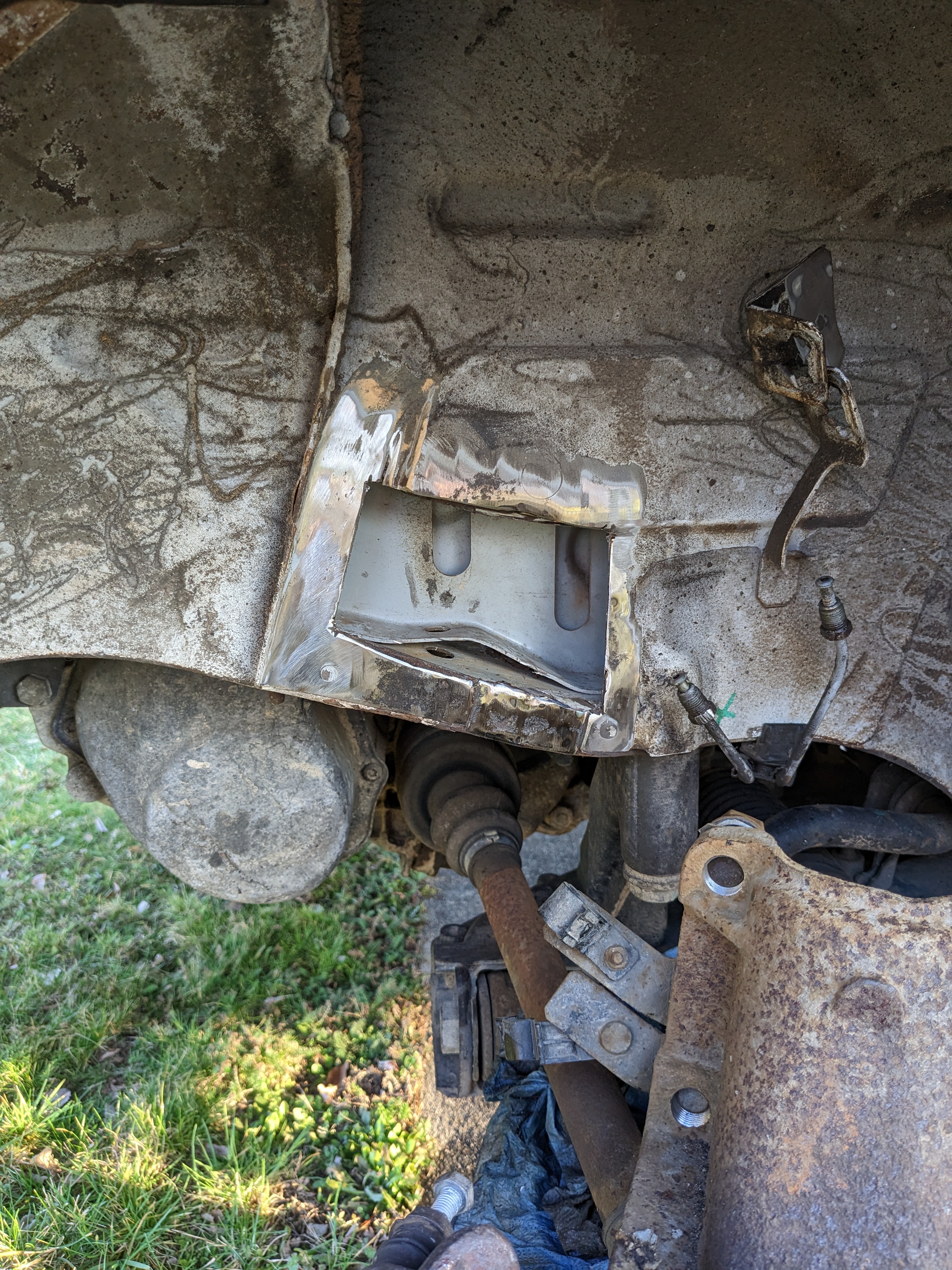

On commence par enlever la partie rouillée, ça fait un sacré trou... 8|
Plaque de tole ressouder au poste Parkside avec fil fourré
Et les freins
Comme toujours il y a des trucs supplémentaires a faire en cours de route, entraineur de compteur et le câble, roulement de tête d'amortisseur avant, vidange de tous les fluides, bougies, filtres,.... grosse révision mais il roule nickel !
Plus qu'a faire les papiers de cession et il sera à moi pour le prix de 0€ enfin non juste celui des pièces pour le remettre en état ! ;)
