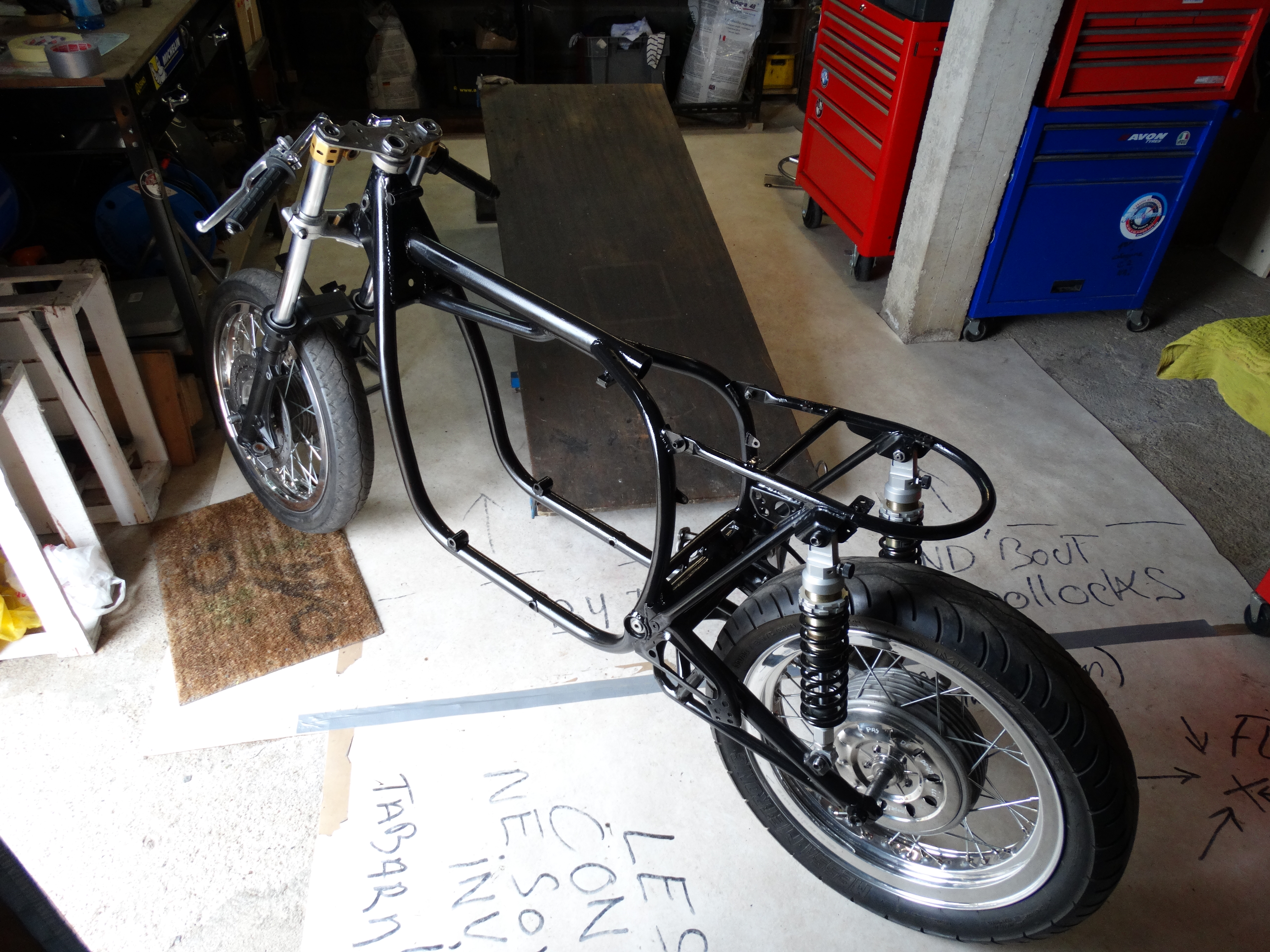

elle est rouge ça ira ?
Re: elle est rouge ça ira ?
L'Arverne a écrit :Il pointe ou il tire.
il pointe la (future) tire :happy1:
:merci: pour la tof Looping

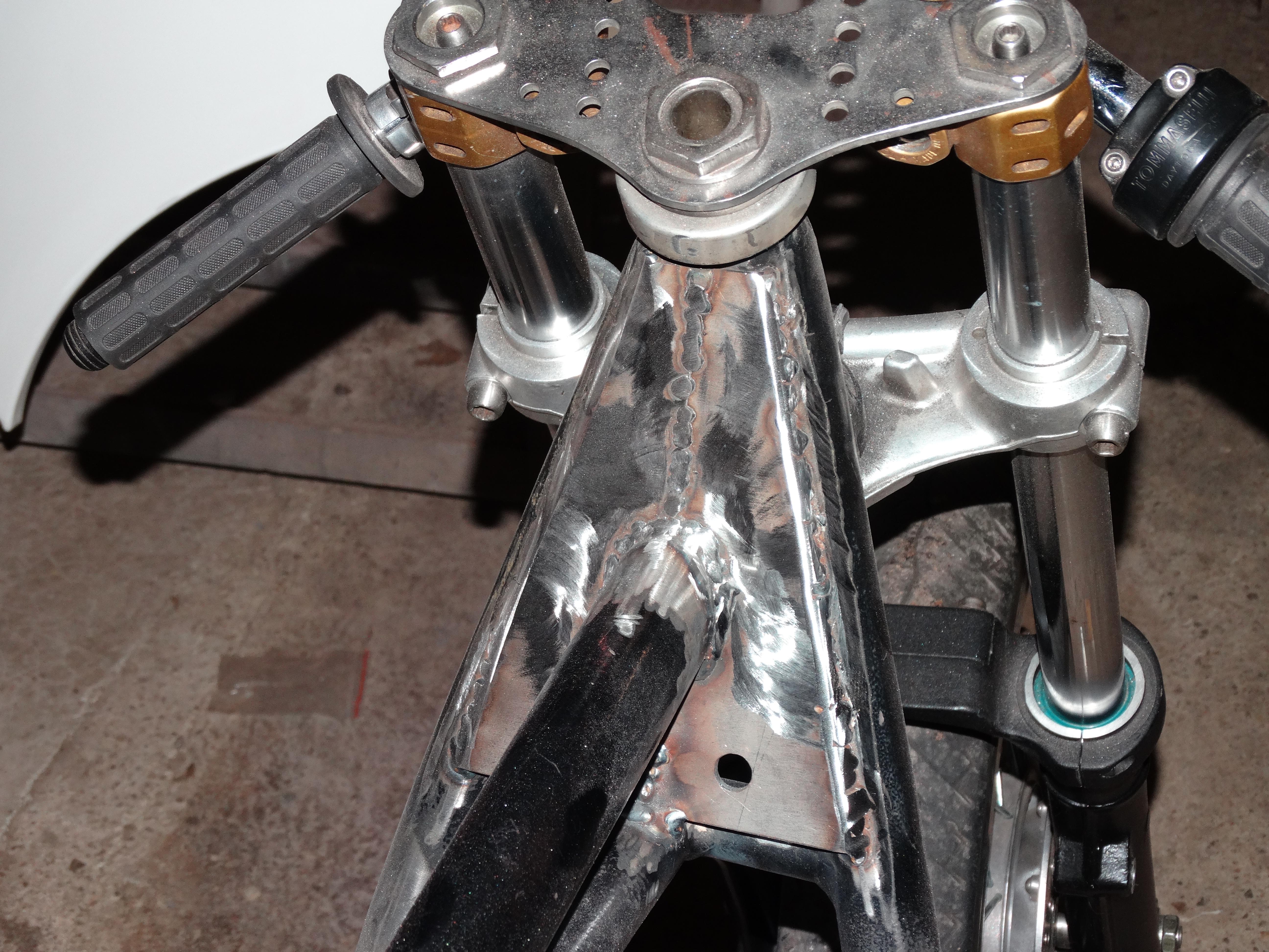

une fois à peu près terminé
m'estonnerai que ça bouge de ce côté après ça :happy1:
Pourquoi, ça bougeait, avant?
Richard de l'Aulagnier a écrit :Pourquoi, ça bougeait, avant?
parce que la colonne n'est pas en liaison avec la poutre comme il faut
celle-ci est soudée trop basse sur la colonne
sur la route on ne le sent pas
vu que c'est pas une bourre du diable
mais si tu lui en demande un max sur une piste
tu le sens avec une direction un chouïa flottante et imprécise :|

il me faut surtout remercier rogers :super: :super: :super: :super:
qui a eu la patience de le faire et de me supporter !
ça ne s'est pas fait en dix minutes
il fallait éviter de trop chauffer à cause des roulements de colonne
et du risque de déformation des tubes avec la chaleur et
par le tirant provoqué et
par les tensions qui s'exercent en refroidissant
il faut le voir pour comprendre
je dois remercier aussi doumé
qui à pris les mesures et
qui m'a fait découper les plaques par son collègue
car ce n'est pas lui qui s'occupe de la bestiole qui lasérise

Nickel comme ça pour descendre à Marvejols :ghee:
Bon, pour remonter à la maison........ :happy1: :mdr3:
Messages : 7921
Fait attention, il en manque des bouts.
Allégé au maxi.
Il Manque les pédales, non?
Messages : 10626
L'Arverne a écrit :Fait attention, il en manque des bouts.
Des bouts rouges.......... :happy1: :mdr3:
Les boues rouge sont montées jusque là haut? 8|
Messages : 7921
Voui, les plus beaux...
Je parle de la moto.
Messages : 10626
Bien évidemment :]
