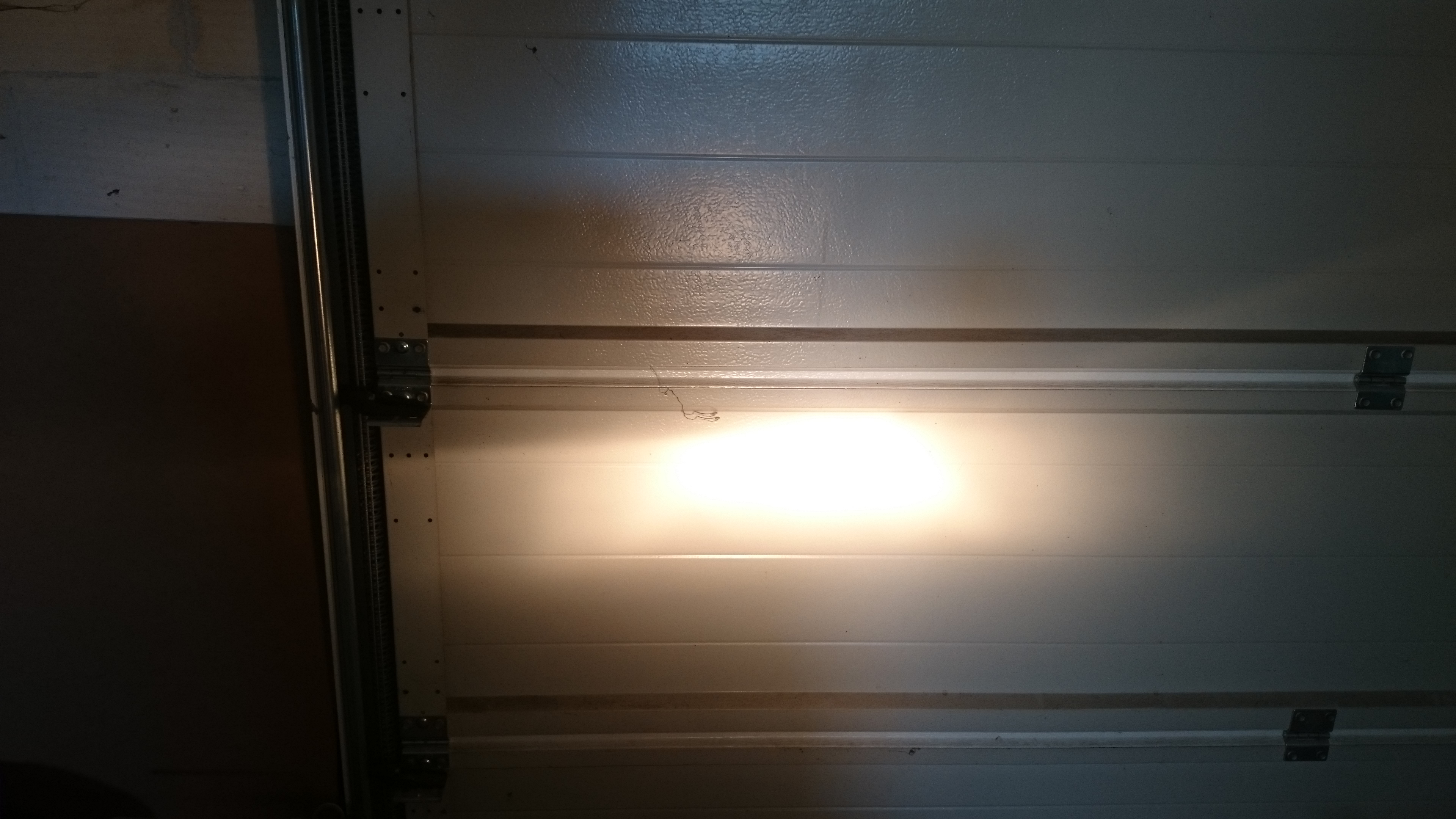

Après ma petite balade de nuit l'autre jour, je me suis aperçu que les ampoules montées sur ma Tricafouine éclairaient faiblement et légèrement jaune ce qui était pas top en code.
J'ai déjà monté des ampoules Philips X-treme Vision sur ma bagnole car elle éclairait vraiment rien et le résultat a été plutôt très satisfaisant, j'ai donc décidé de monter les mêmes sur l'@t.
J'ai fais un test pour comparer la luminosité des deux types d'ampoules en code étant donné qu'en pleins phares les feux à leds s'illuminent aussi.
Ce n'est pas pour faire de la pub, je ne possède aucune action chez Philips ! :)
Les conditions sont pas top, dans le garage a 1m50 de la porte avec la fenêtre dans le dos... mais on voit quand même la différence.
H4 Classique sur optique droit :

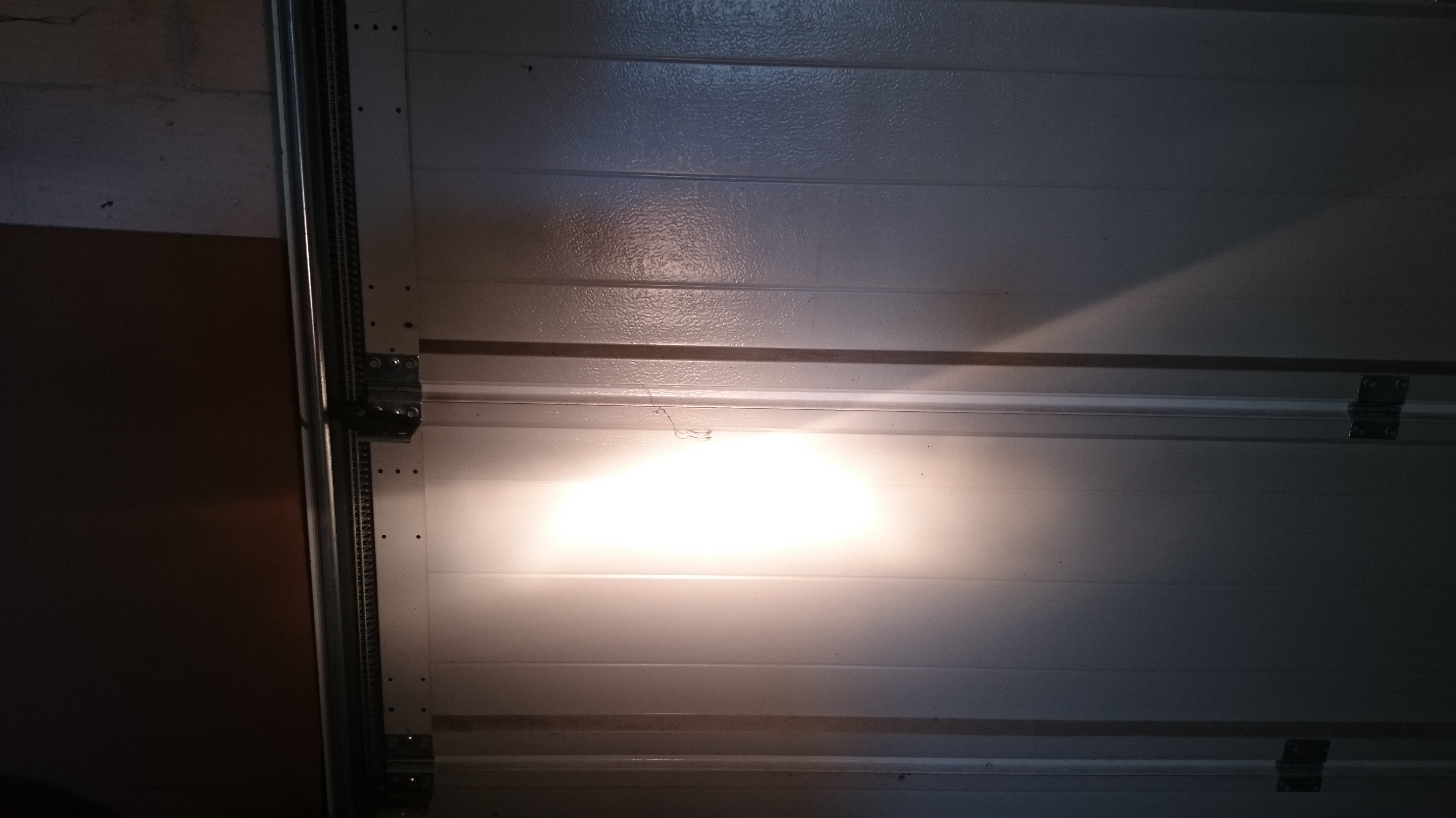

H4 Philips X-treme Vision sur optique gauche :
Je me suis posé la question des ampoules à leds comme Patachon nous en avait parlé lors de la sortie en Creuse mais les avis sont tellement différents d'une machines à l'autre que je n'ai pas franchis le pas.
D'ailleurs une question pour Pizza, j'ai lu que le régulateur risquait de chauffer lors de l'utilisation des ampoules leds à la place des H4 d'origine car celle-ci consomment bien moins de tension. A ton avis ?
Voilà donc si vous cherchez des ampoules qui éclairent bien sans vous prendre la tête a passer avec des leds...
