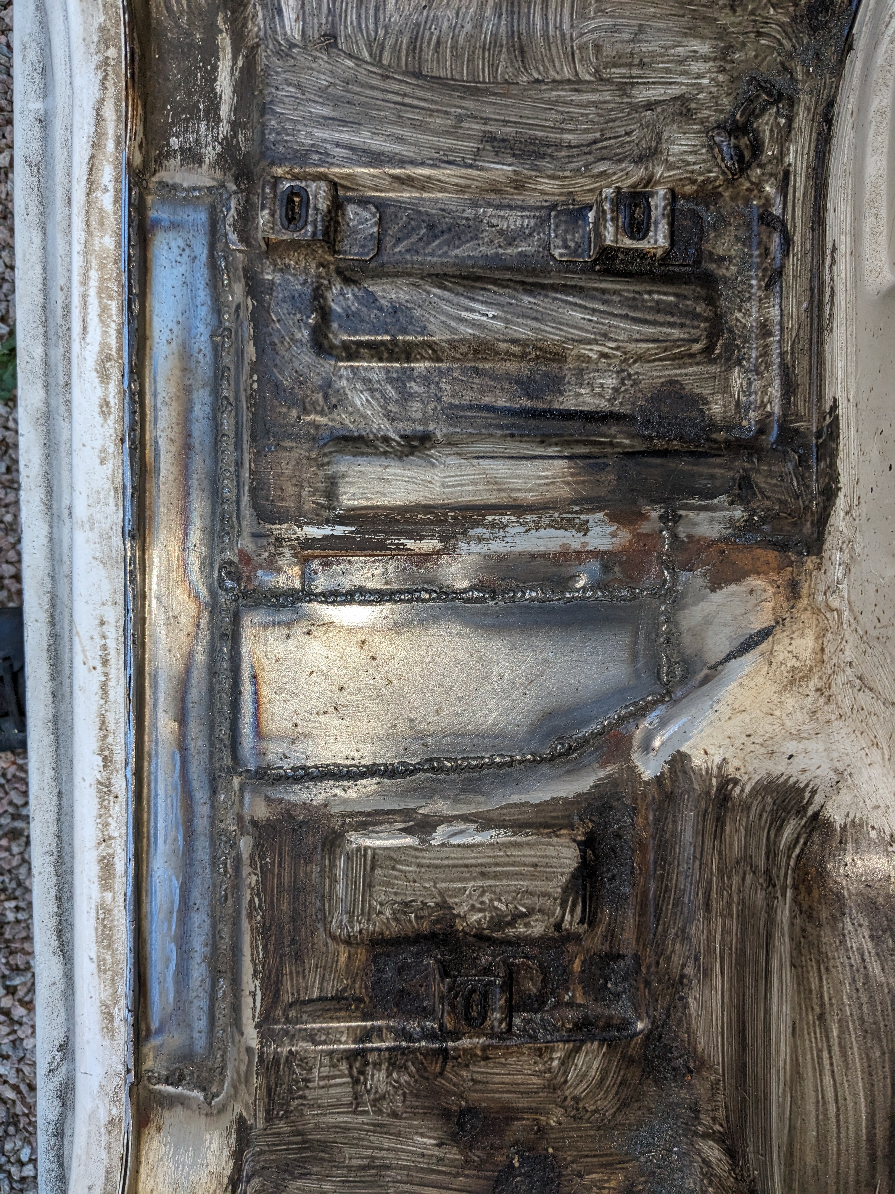

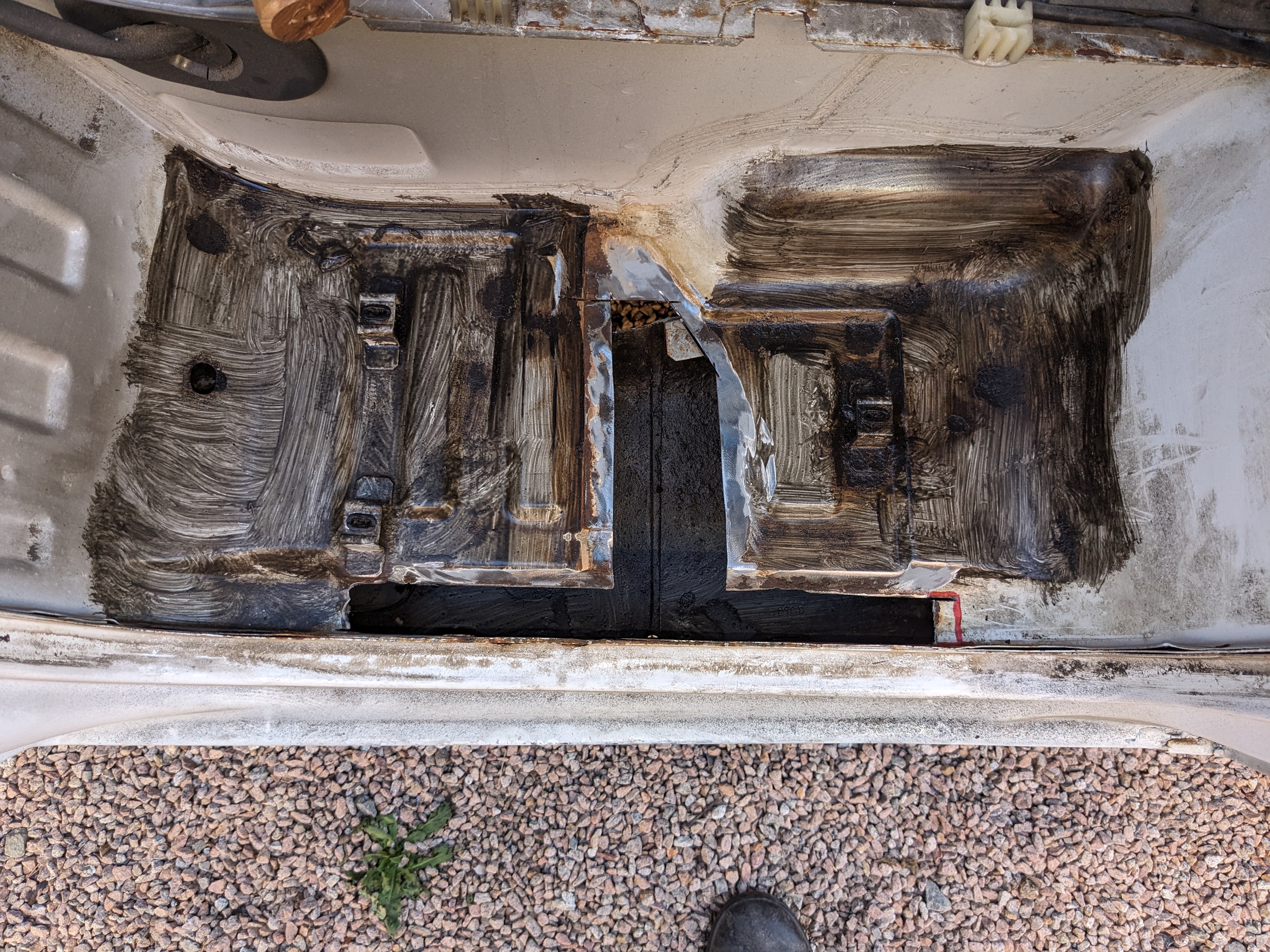

Voilà le résultat du bas de caisse :
J'ai commencé a ressouder le dessous...
Je n'ai pas fait du bord à bord comme à l'exterieur, j'ai ressoudé par dessus pour cacher la misère ! :hehe:
Et le dernier morceau a faire :

Et tu t'es mis a la dentelle.
Messages : 11712
Re: Tracteur Som 25
Eh bin, encore une corde à ton arc: la tôlerie.
Bravo !
Beau rendu final. :super:

Voilà comment j'ai procédé pour la dentelle :
C'est plutôt réussi je trouve pour un novice ! :frime:
