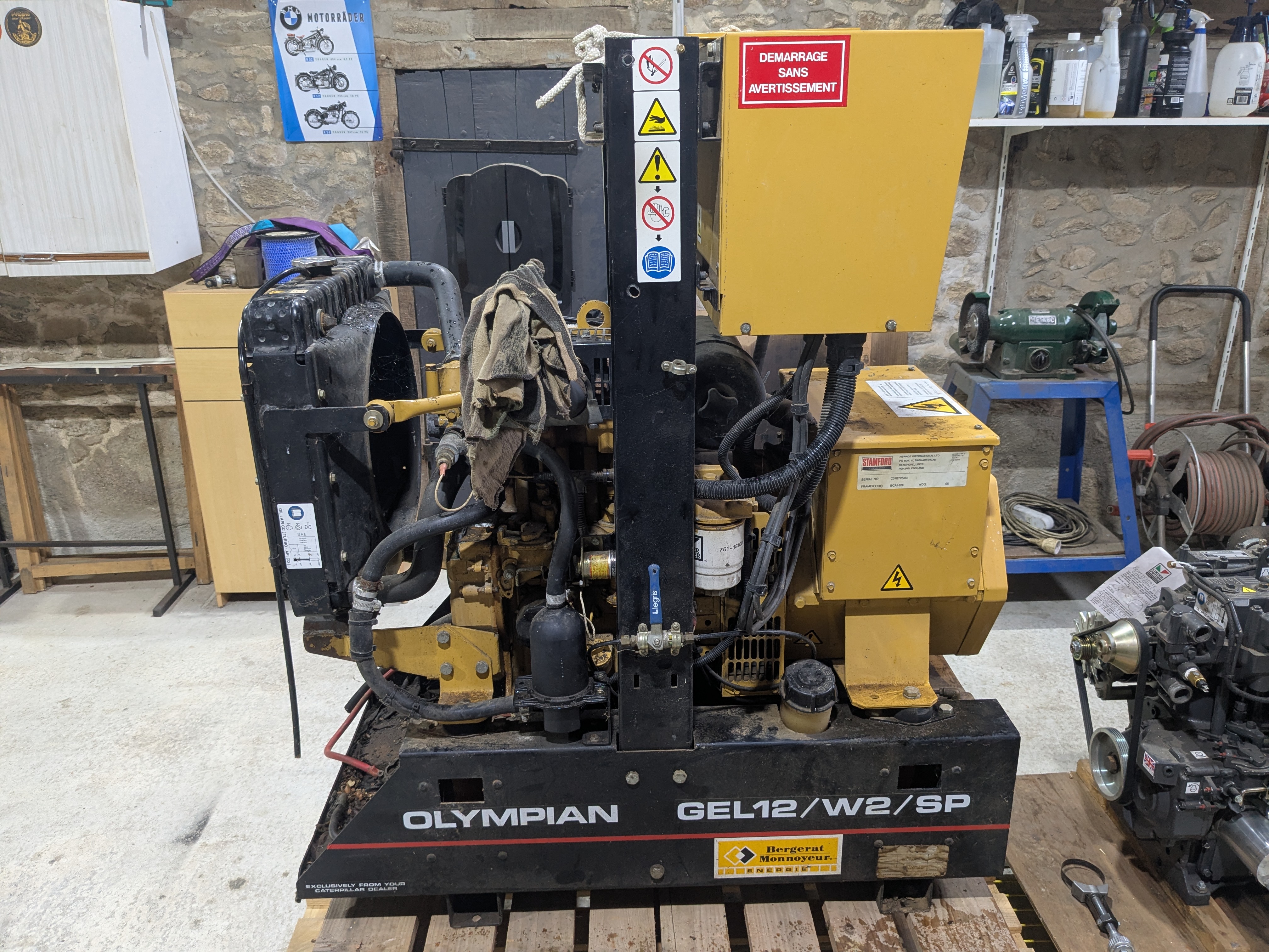

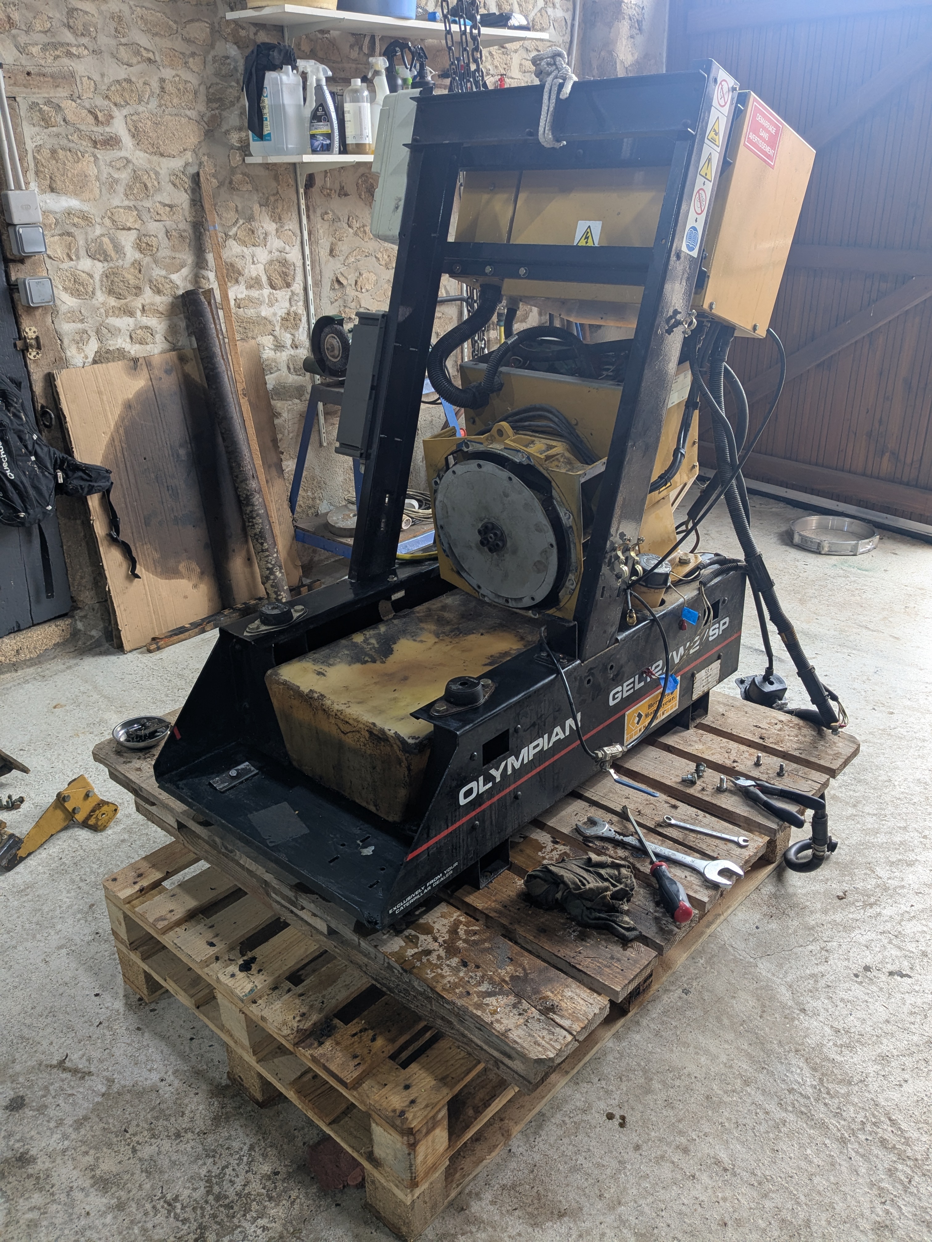

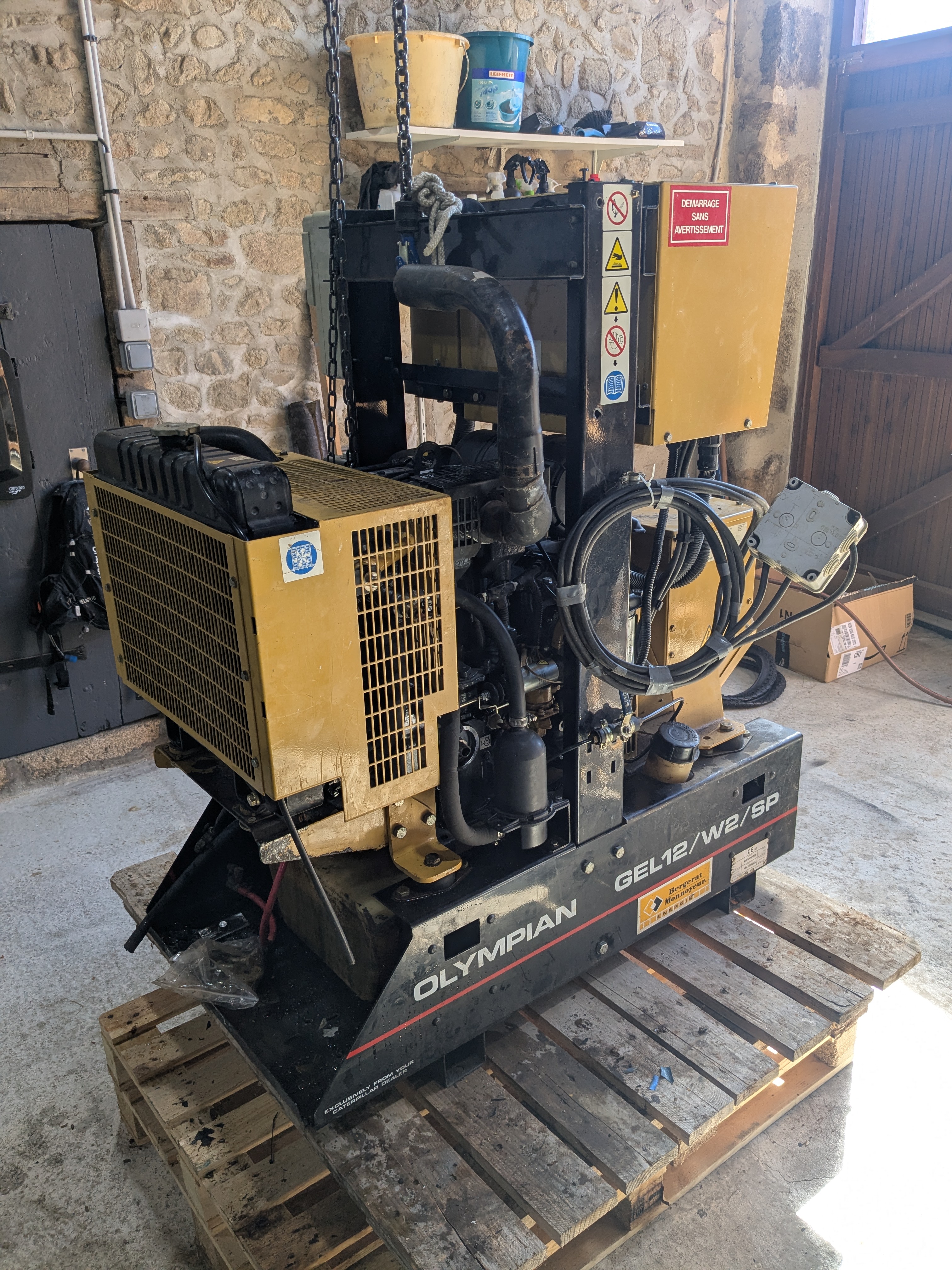

Un petit groupe diesel 12Kw, 360kg... moteur a remplacer :

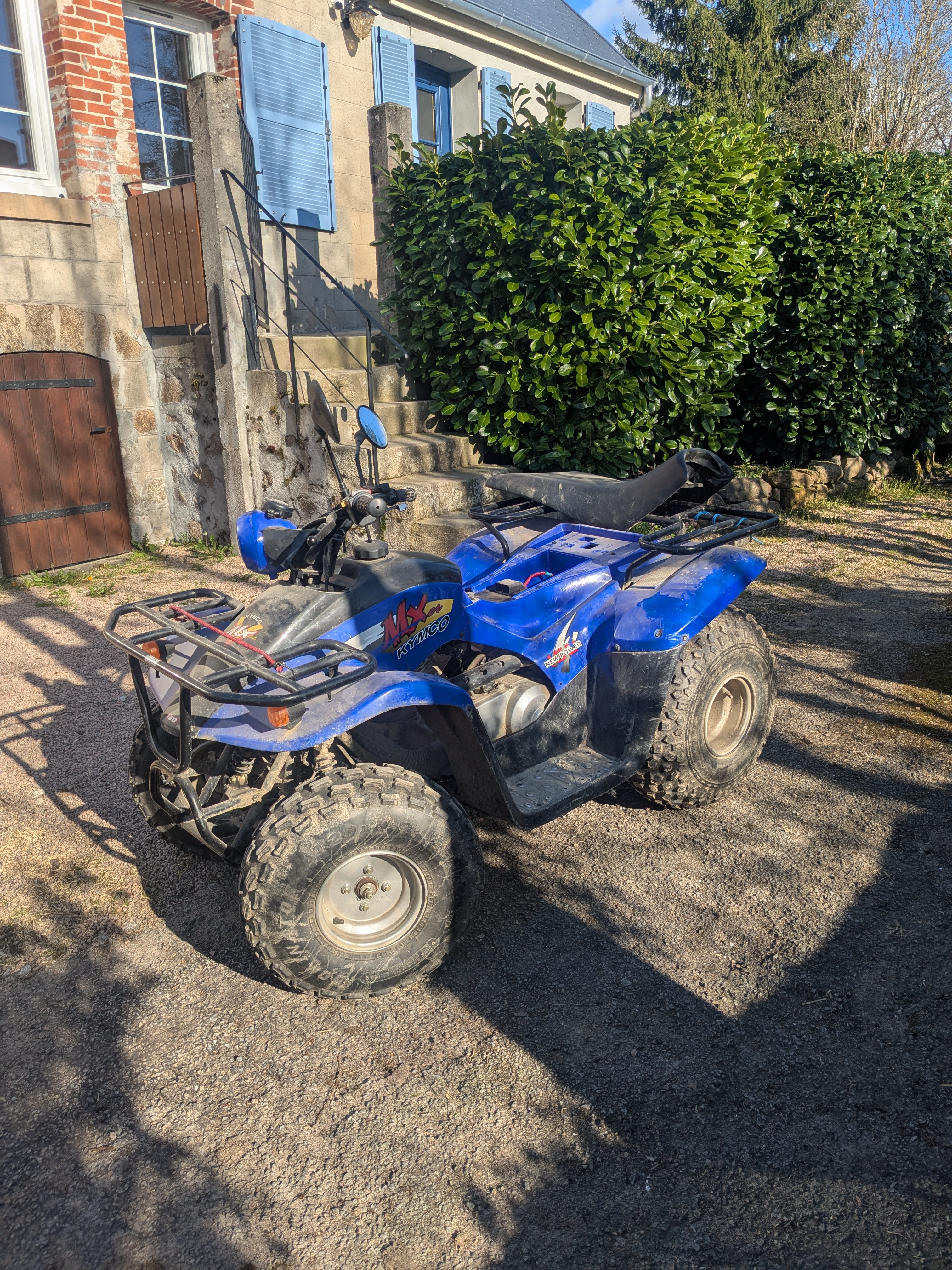

Un petit quad 150 cm3 ne démarre plus + révision :

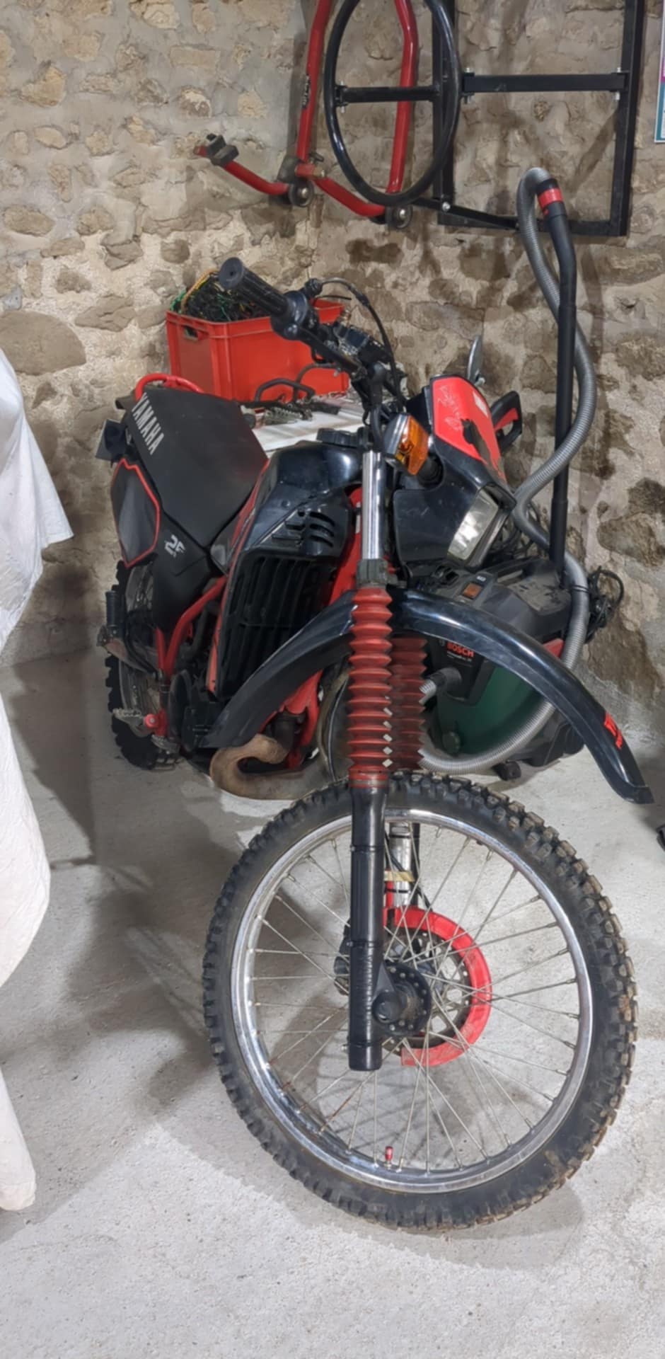

Une 125 DT, problème de frein avant :

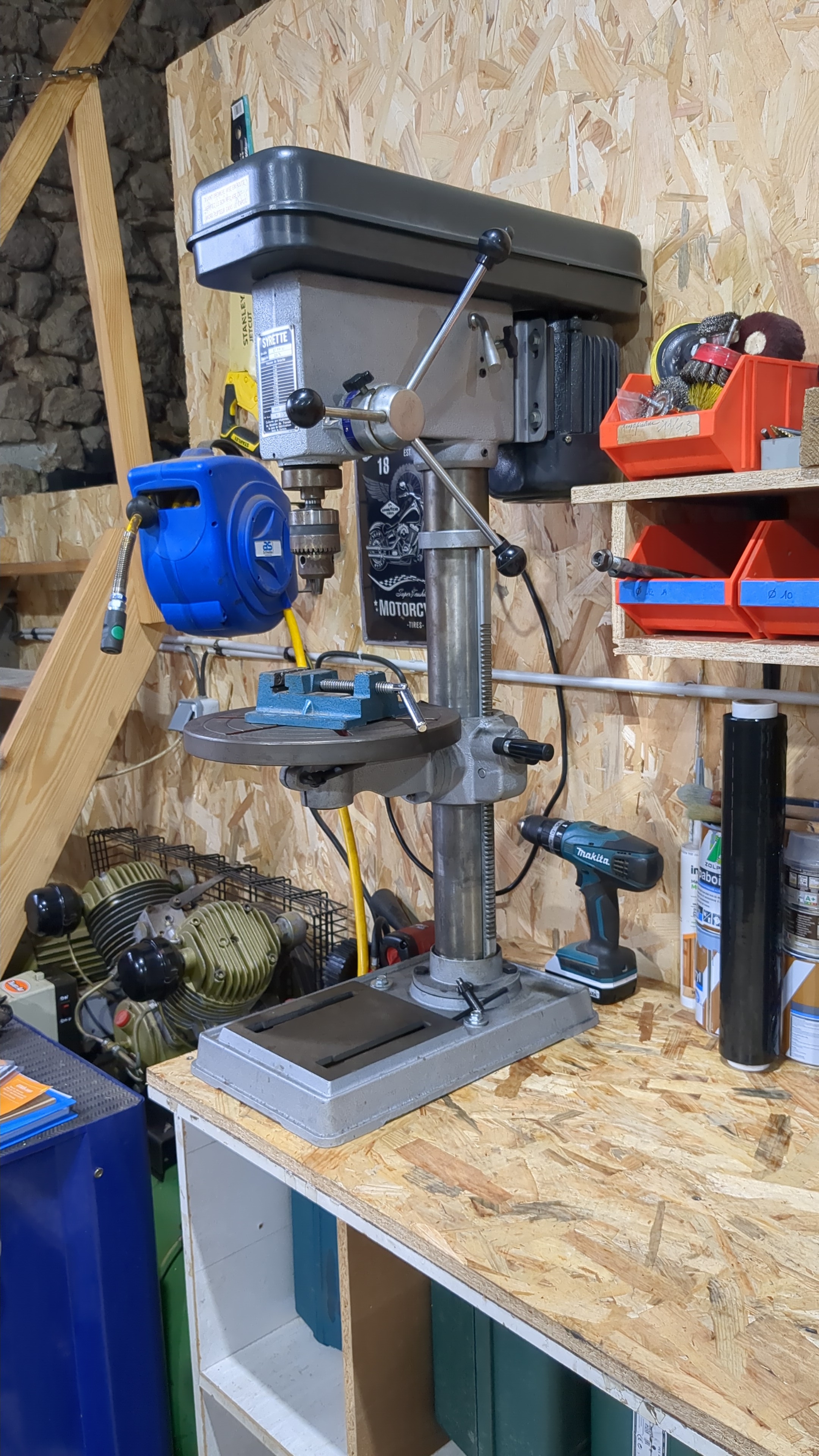

Nouvelle perceuse à colonne 380v ! :)

Oui pour l'instant le groupe électrogène et la DT sont à mon beau frère, lui étant maçon il va venir me faire quelques travaux en échange des heures que j'ai passé sur ses machines.
Le quad est à mon couvreur, pareil pour les heures passées, il me les déduira du temps qu'il mettra a refaire mon morceau de toiture. Il doit me ramené une moto, et autres aussi après.
A voir si ensuite avec le bouche à oreille j'arrive a avoir assez de travail pour me mettre à mon compte.

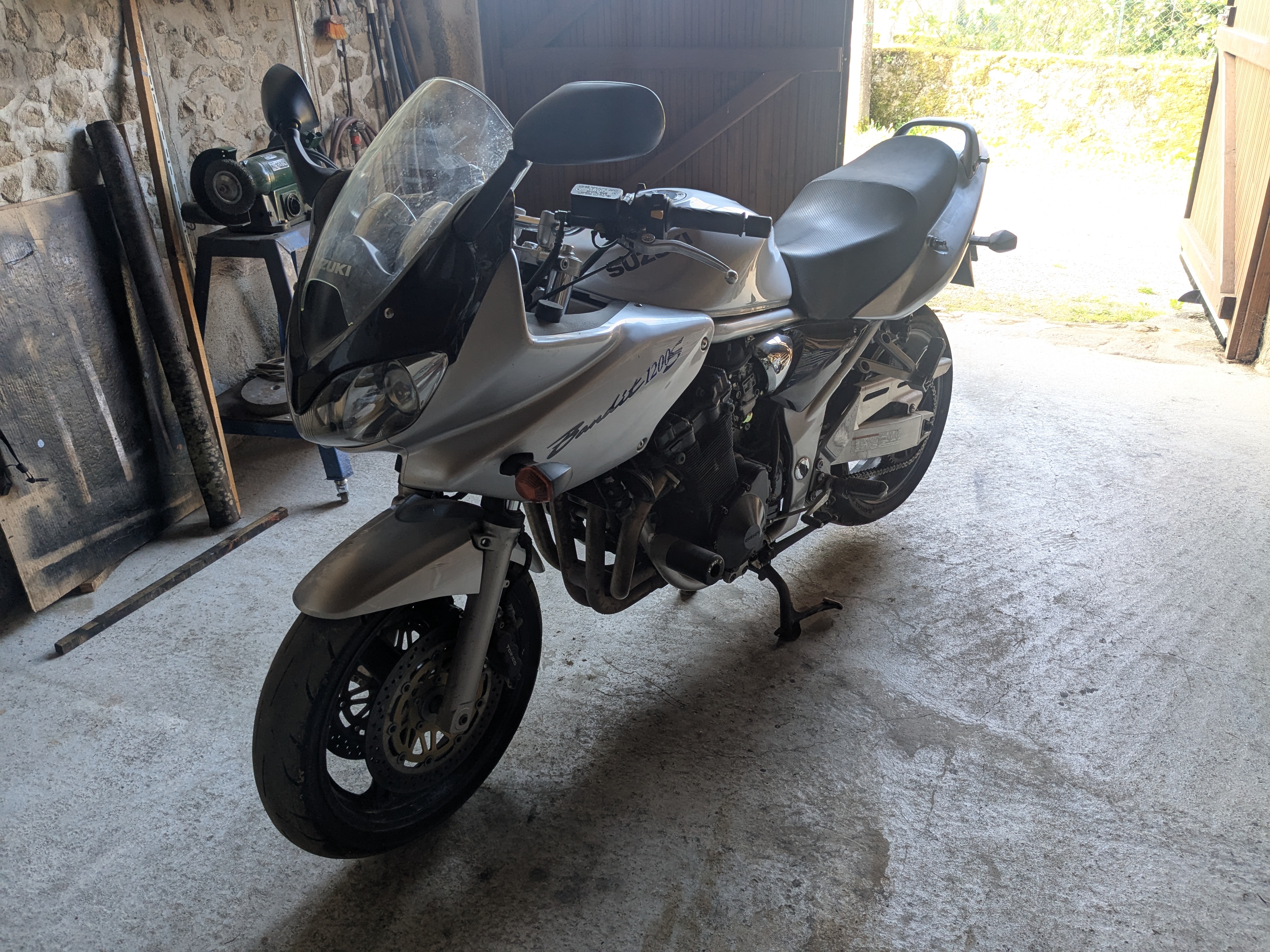

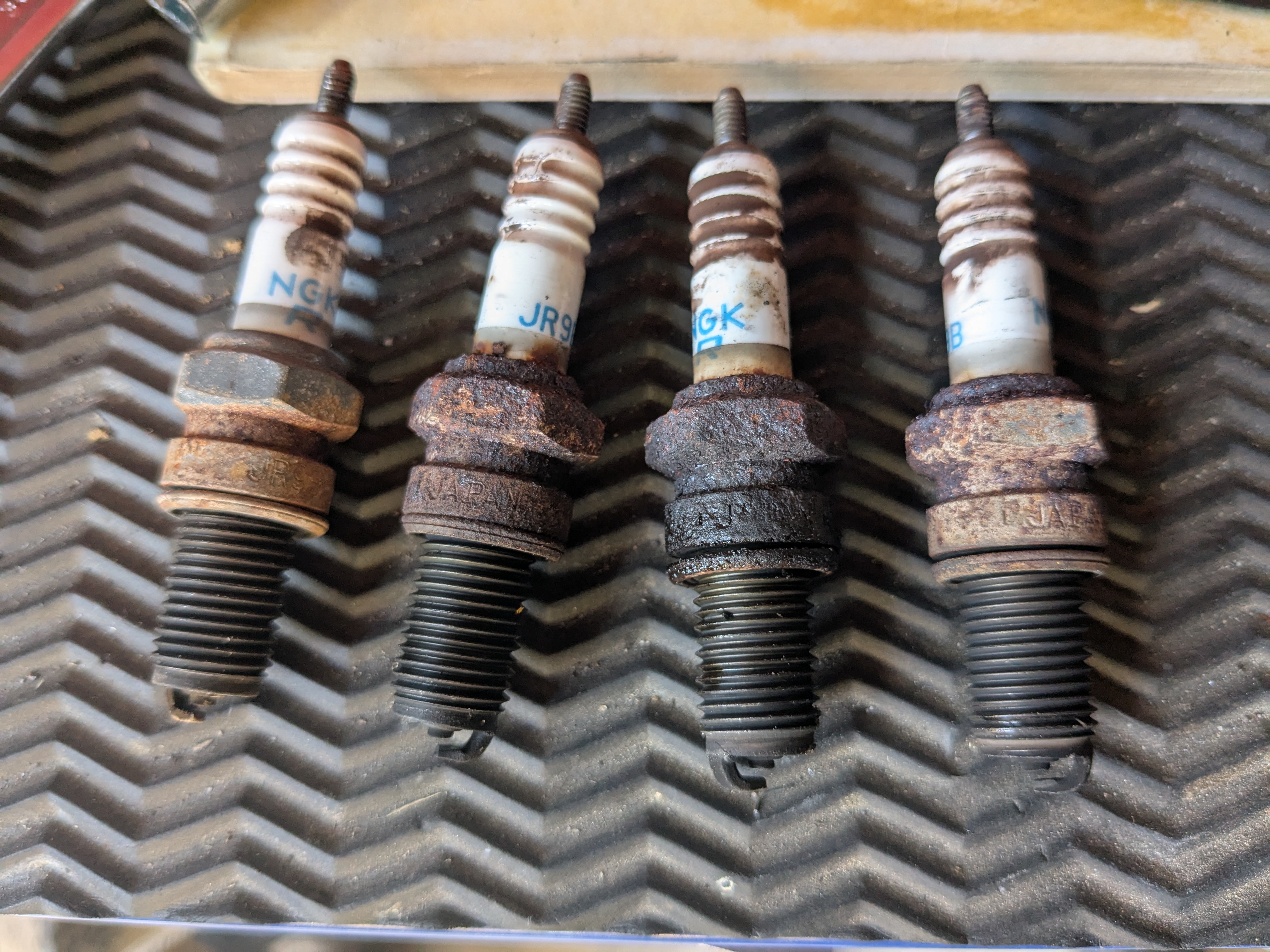

Nouvelle arrivante :
N'a pas roulé depuis au moins 5ans ! A remettre en route...
Pas de batterie, presque pas d'huile dans le moteur, bougies en très très mauvais état, collecteur cassé,... beaucoup de découverte en peu de temps ! :hehe:

Une batterie, un peu d'huile, et ça repart ! :ghee:

C'est peut être ce que je vais testé pour voir si le moteur veut tourner un peu. :]
Re: A l'atelier !
Bon bah elle a bien démarré ! :taré1:
Par contre les carbu fuient de partout ! Enfin je me doutais qu'il allait y avoir des fuites...

Chercher la cause du manque d'huile serait peut être une bonne idée. :] ;)
Re: A l'atelier !
Dom a écrit : ↑27 mars 2025, 18:38 Chercher la cause du manque d'huile serait peut être une bonne idée. :] ;)
Je pense avoir trouvé, le test de compression n'est pas terrible, la tête des bougies indique qu'elles ont beaucoup chauffé, le collecteur en inox dont la sortie est parti en miettes. Je ne serai pas surpris qu'elle est servi a faire des ruptures lors des 24h du Mans...
Au final trop de frais sur une machine qui vaut actuellement au alentours des 2000€, donc elle va finir en pièces détachées.

Une p'tite photo des bougies, parce que quand même ça vaut le coup d’œil ! :mrgreen:

J'aurai bien voulu la réparer et la remettre sur la route... :/
Vu que ce n'est pas pour moi j'ai chiffré le montant des pièces, on était déjà à 500€ en comptant le minimum et les pneus.
Il fallait remplacer le collecteur et le silencieux, environ 300 à 500€ de plus.
Et c'était avant que je prenne les compressions moteur qui sont aux environs des 8 Bars alors que Suzuki préconise entre 9 et 12 bars.
Ce qui veut dire que j'aurai du refaire la segmentation, joints et autre, je pense qu'il fallait encore rajouter 300€...
Et tout ça sans compter les heures !
C'est bien au dessus de la valeur de la moto ! La moto n'est pas rare ou recherchée, son état n'est pas irréprochable et n'a donc elle n'a rien d'exceptionnelle qui justifie d'y dépenser autant d'argent. En tout cas c'est ce que je lui ai expliqué...

P'tain !
La gueule des bougies ! :ghee: :taré1: :|
Il a fait fort le dernier proprio. :mrgreen: :mdr3:
