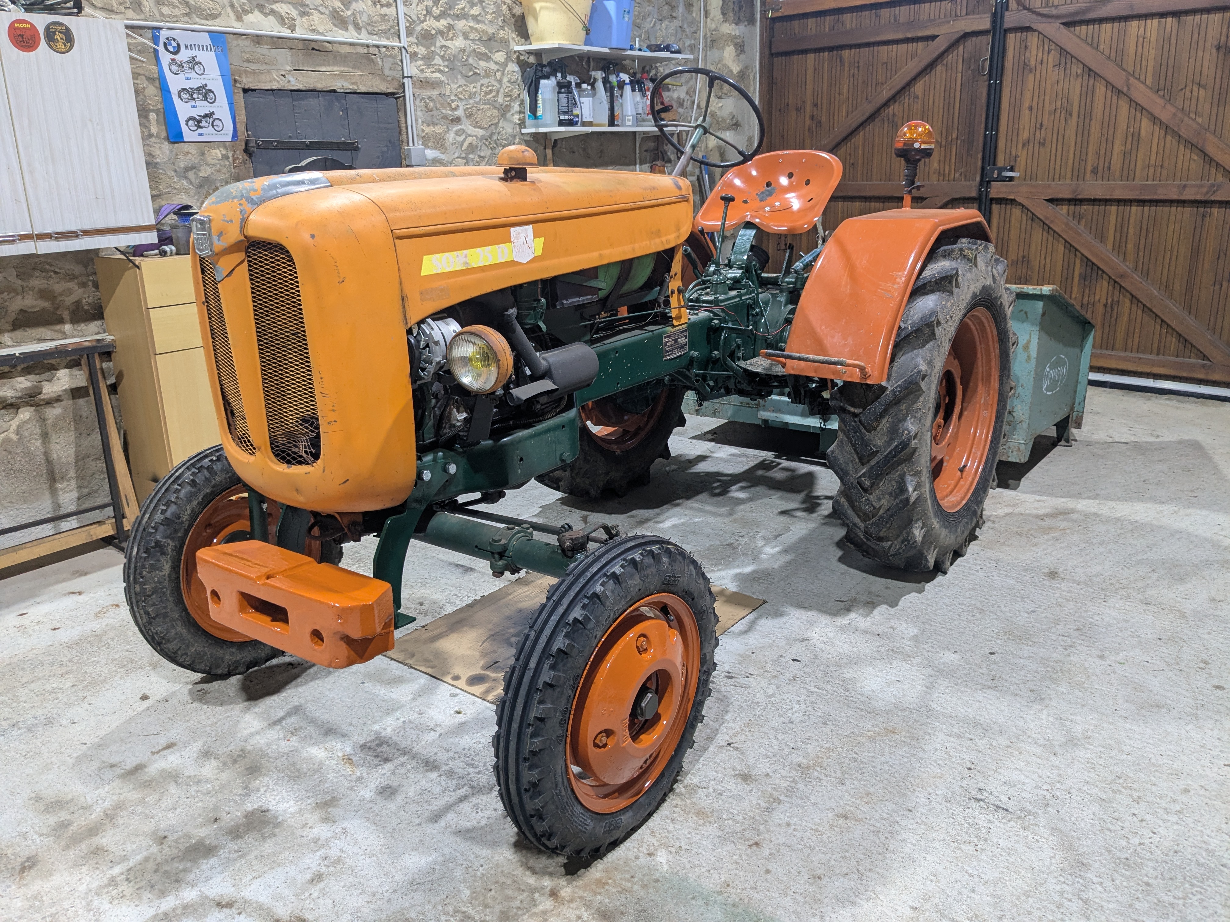

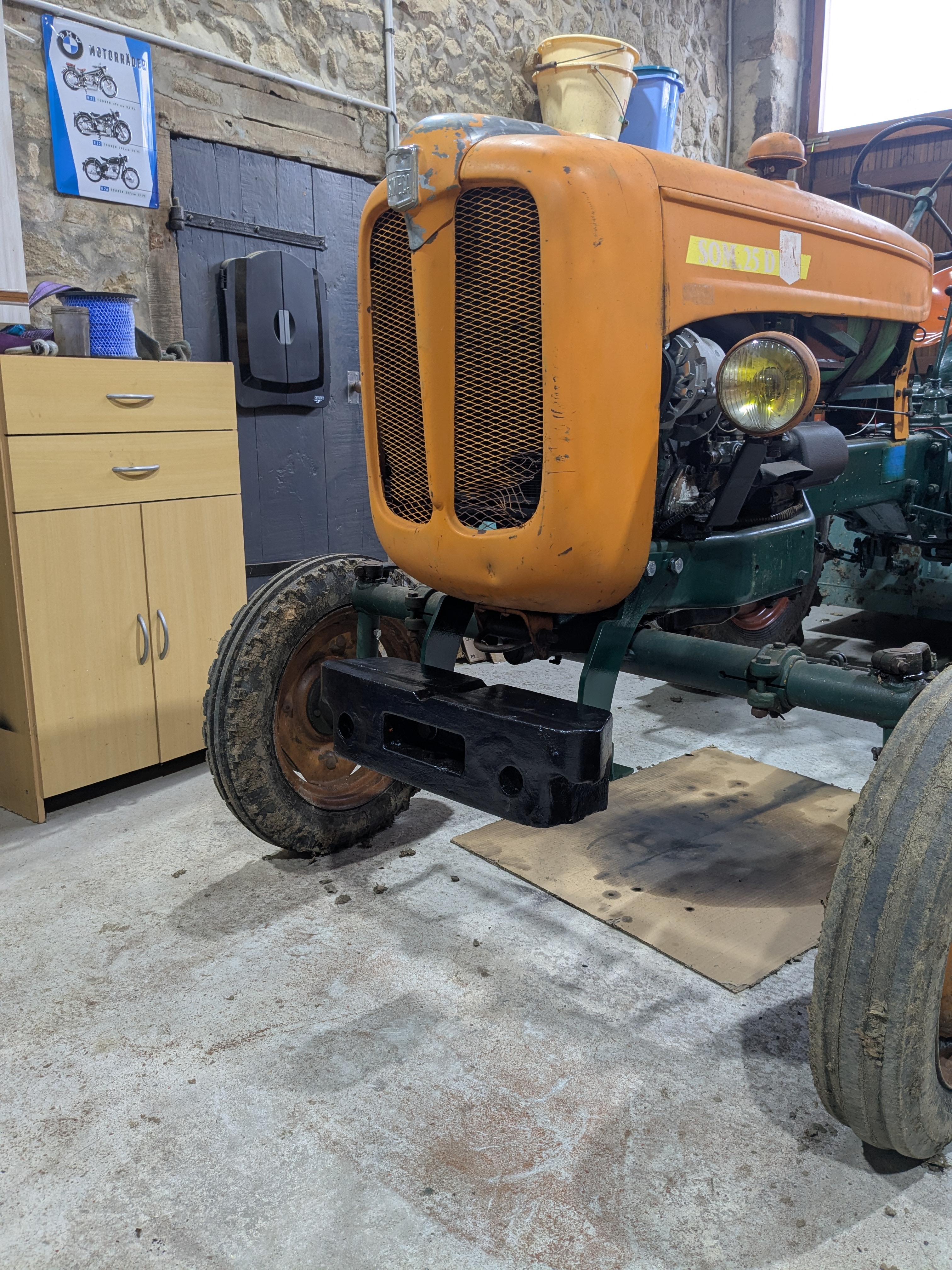

Voilà, fini pour le moment les petits travaux sur le Som !
J'ai suivi les conseils de Dom, j'ai passé 3 couches de peintures partout pour alourdir un peu plus le bestiaux ! :mrgreen:
Et j'ai fais comme tu m'as dit Lippo, la masse en orange ! :hehe:
Pneu neuf pour l'avant gauche et les deux jantes avants repeintes :

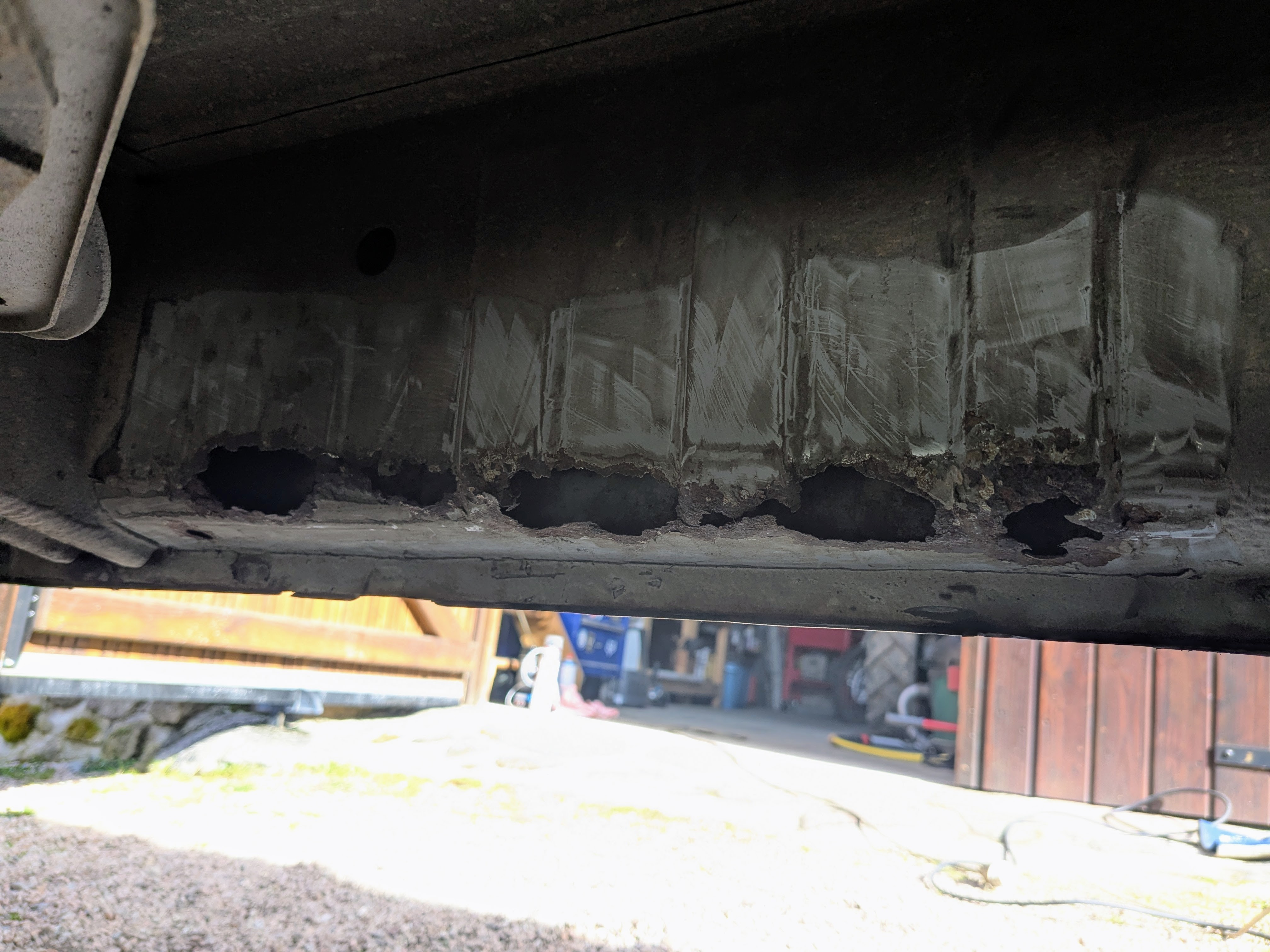

J'étais a un petit trou de corrosion d'avoir le CT du fourgon sans contre visite ! :-/
Bah du coup on découpe le bouzin...
Bon ok, d'une petit trou ou je passais le doigt, je suis passé a 30cm de bas de caisse... :snif:

Lippo a écrit : ↑02 mars 2025, 14:22 Et après ?
Tu soudes (ou tu fais souder) un petit bout de ferraille ?
Pas évident je suppose de souder du papier à cigarette, puis de meuler sans repasser à travers :-/ mais je n'y connais rien !

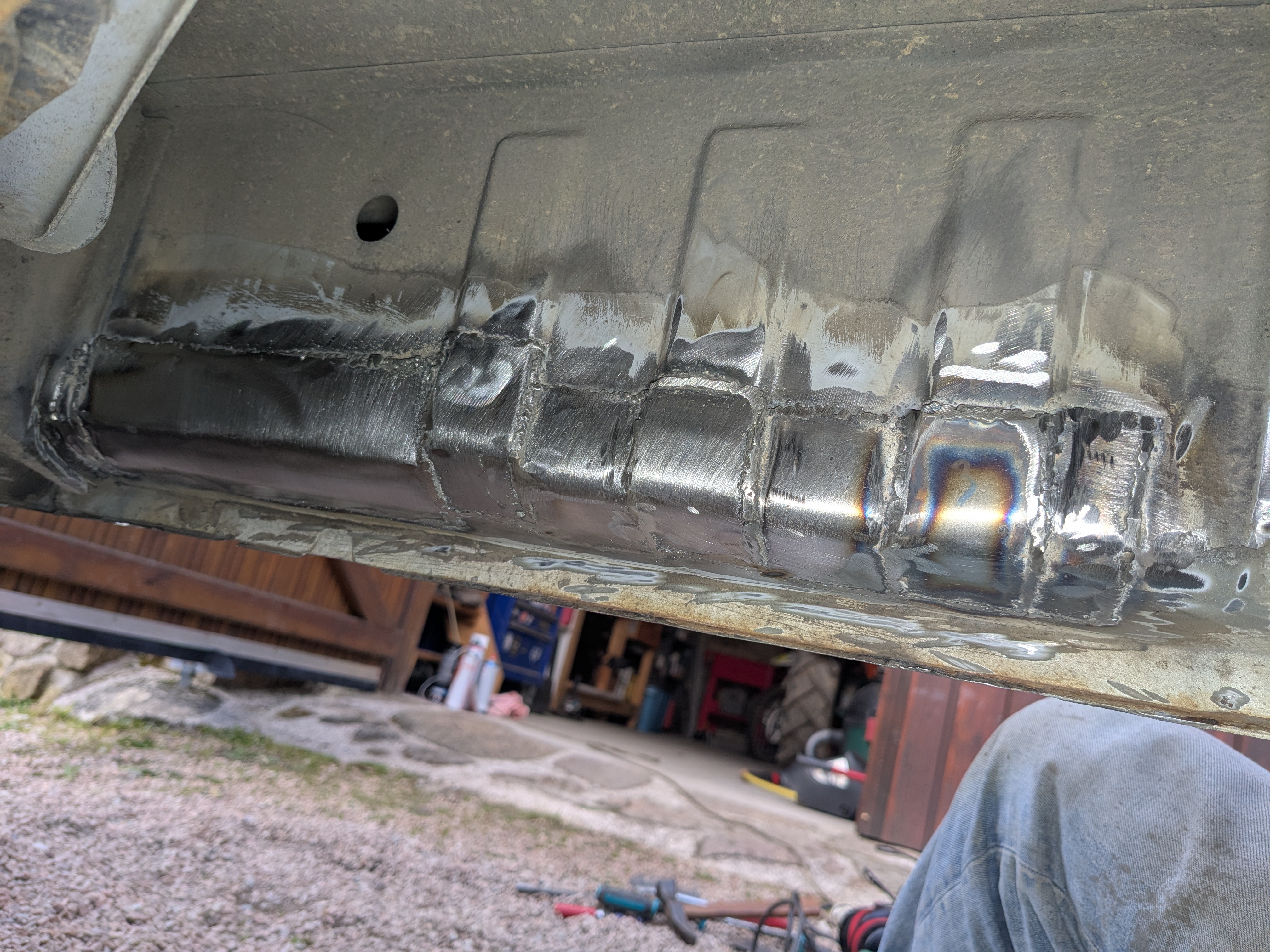

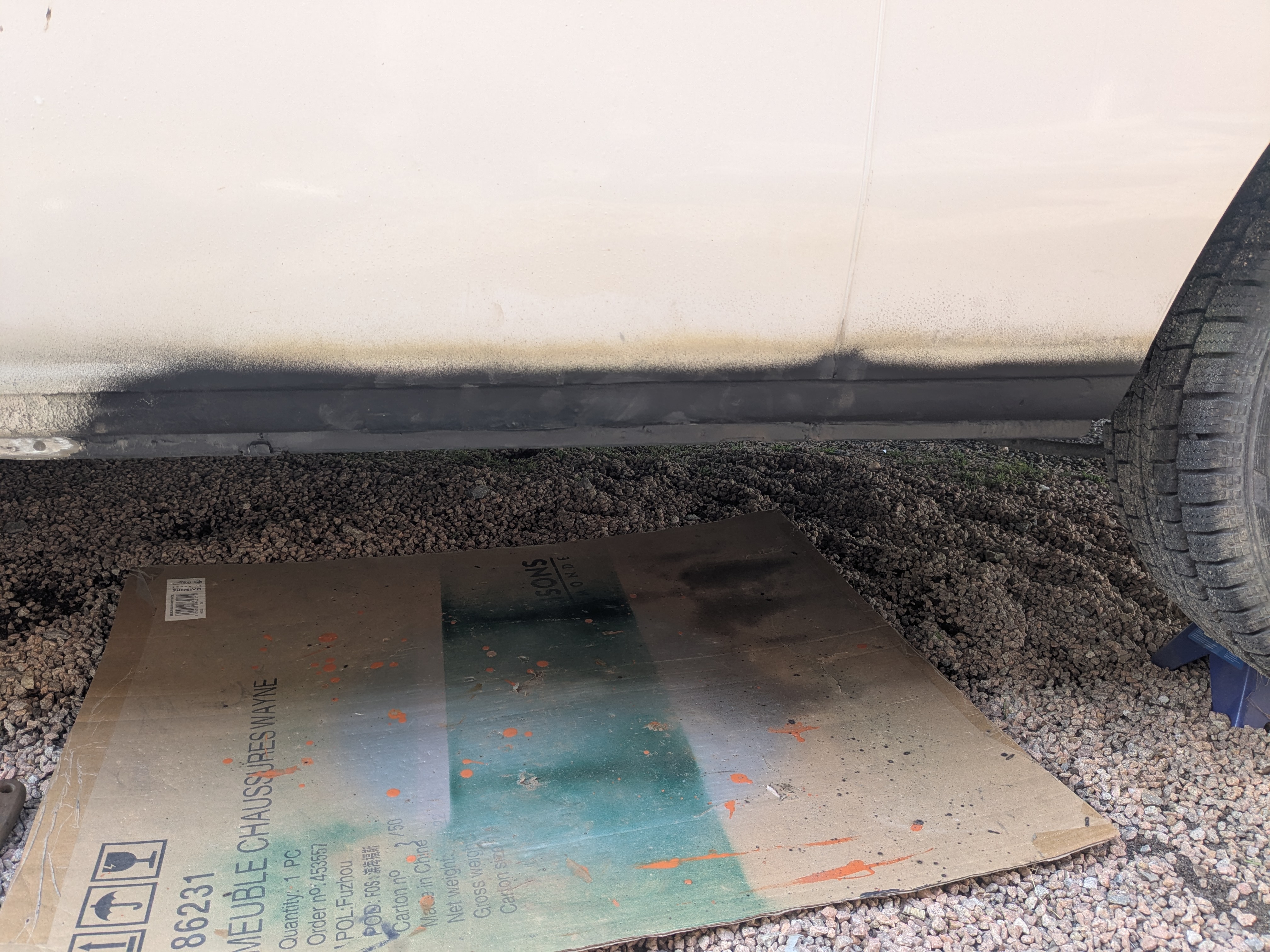

Oui, je découpe des morceaux de taule (0.80mm) dans une plaque, je les forme puis les ressoude point par point en bord à bord sur le camion ! :cote:
J'ai fini la partie extérieur (pas pris de photo :désolé1: ), j'ai déjà passé l'antirouille et l'antigravillon.
Je fais ça avec un poste de chez Lidl au fil fourré, ça va bien pour du petit bricolage. Disons qu'on peut souder avec de la tôle sans trop de problème en le réglant au minimum. Après il y a quelques problèmes avec la sortie du fil, le système n'est pas très performant.
Pour l'instant je fais avec ce que j'ai, j'aimerai bien investir plus tard dans un post qui peut accueillir fil fourré et gaz.
Pour meuler avec un disque à lamelles ça se fait sans problème.

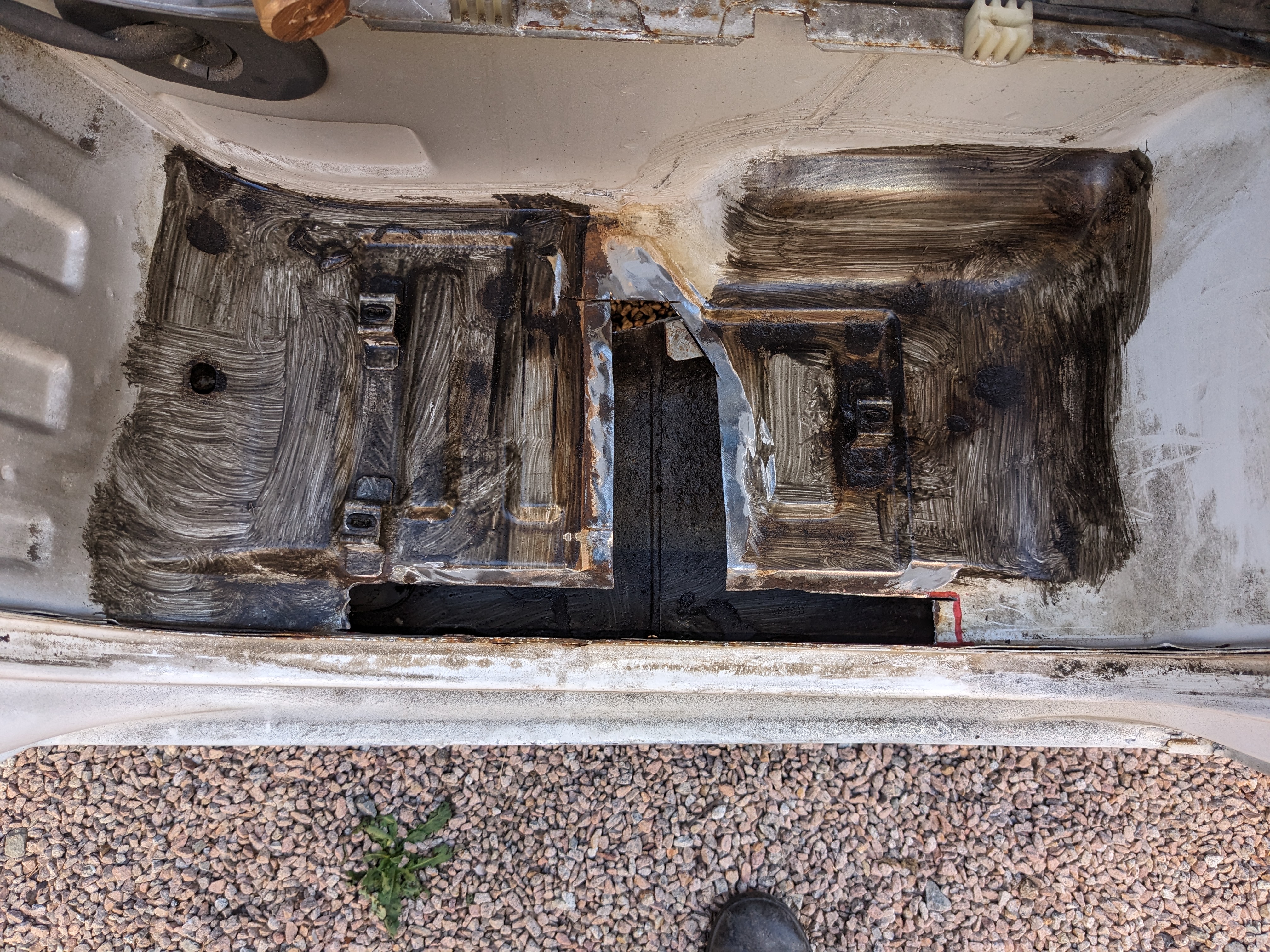

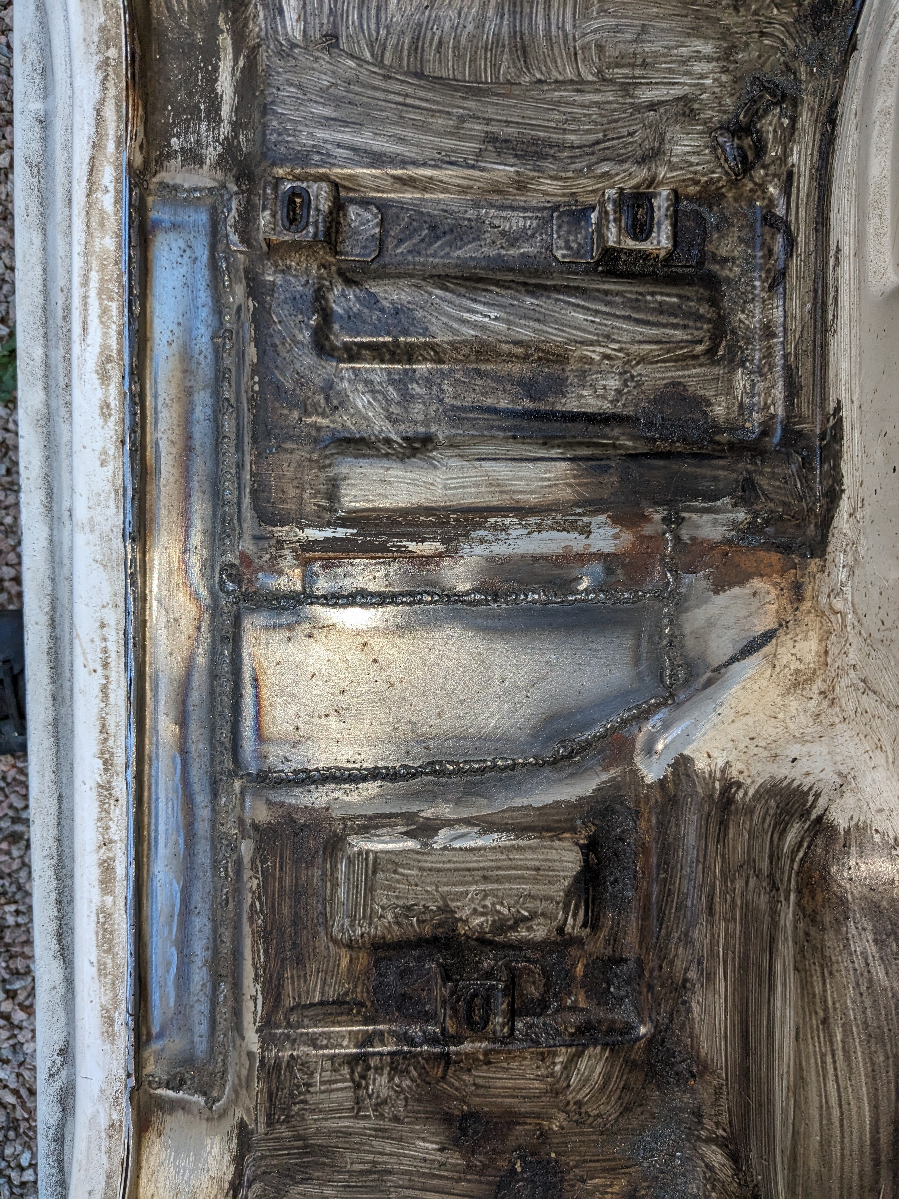

Voilà le résultat du bas de caisse :
J'ai commencé a ressouder le dessous...
Je n'ai pas fait du bord à bord comme à l'exterieur, j'ai ressoudé par dessus pour cacher la misère ! :hehe:

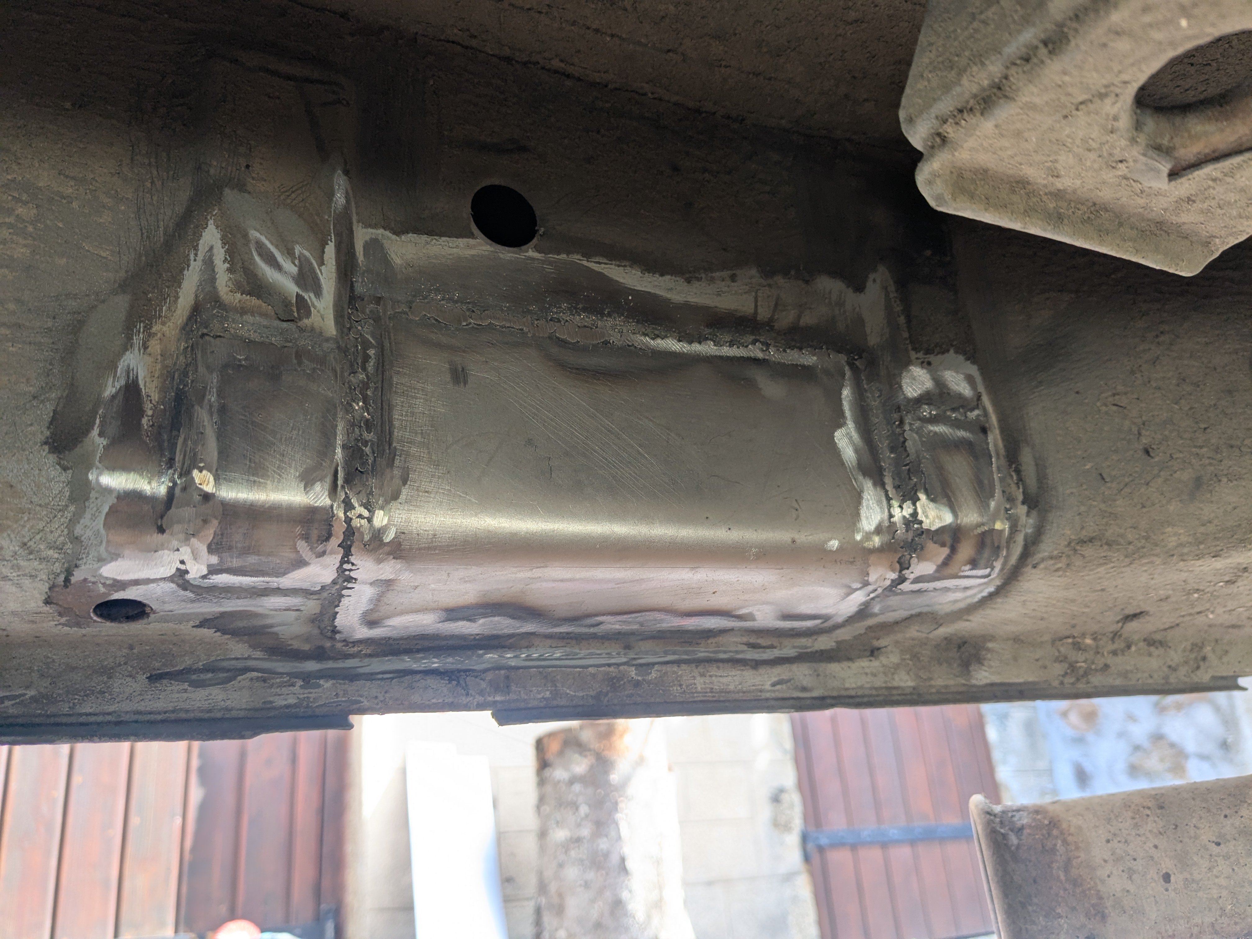

Et le dernier morceau a faire :

C'est pas simple la tôlerie, et puis j'ai pas un poste à souder super mais ça fait le job.

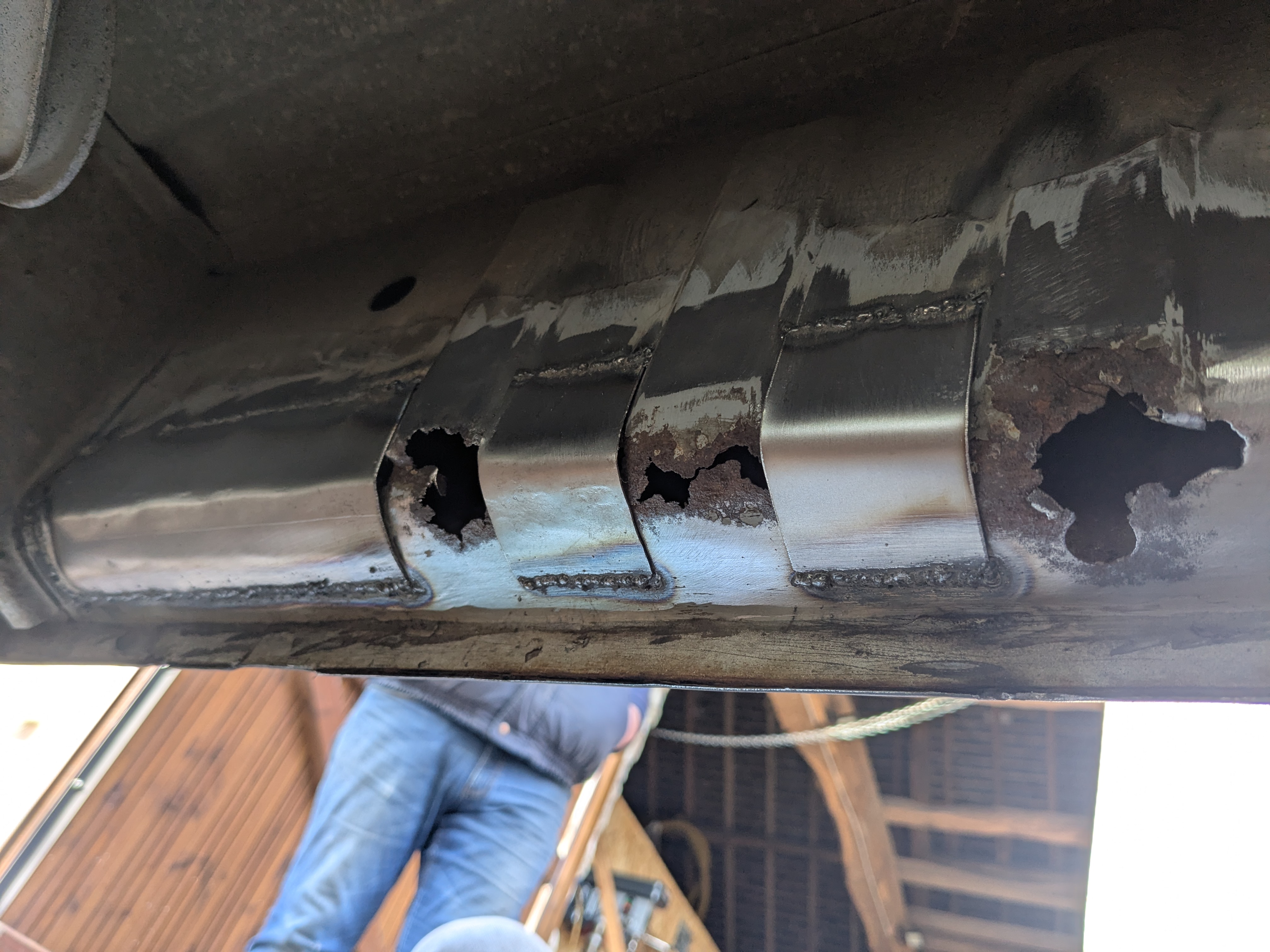

Voilà comment j'ai procédé pour la dentelle :
C'est plutôt réussi je trouve pour un novice ! :frime:
