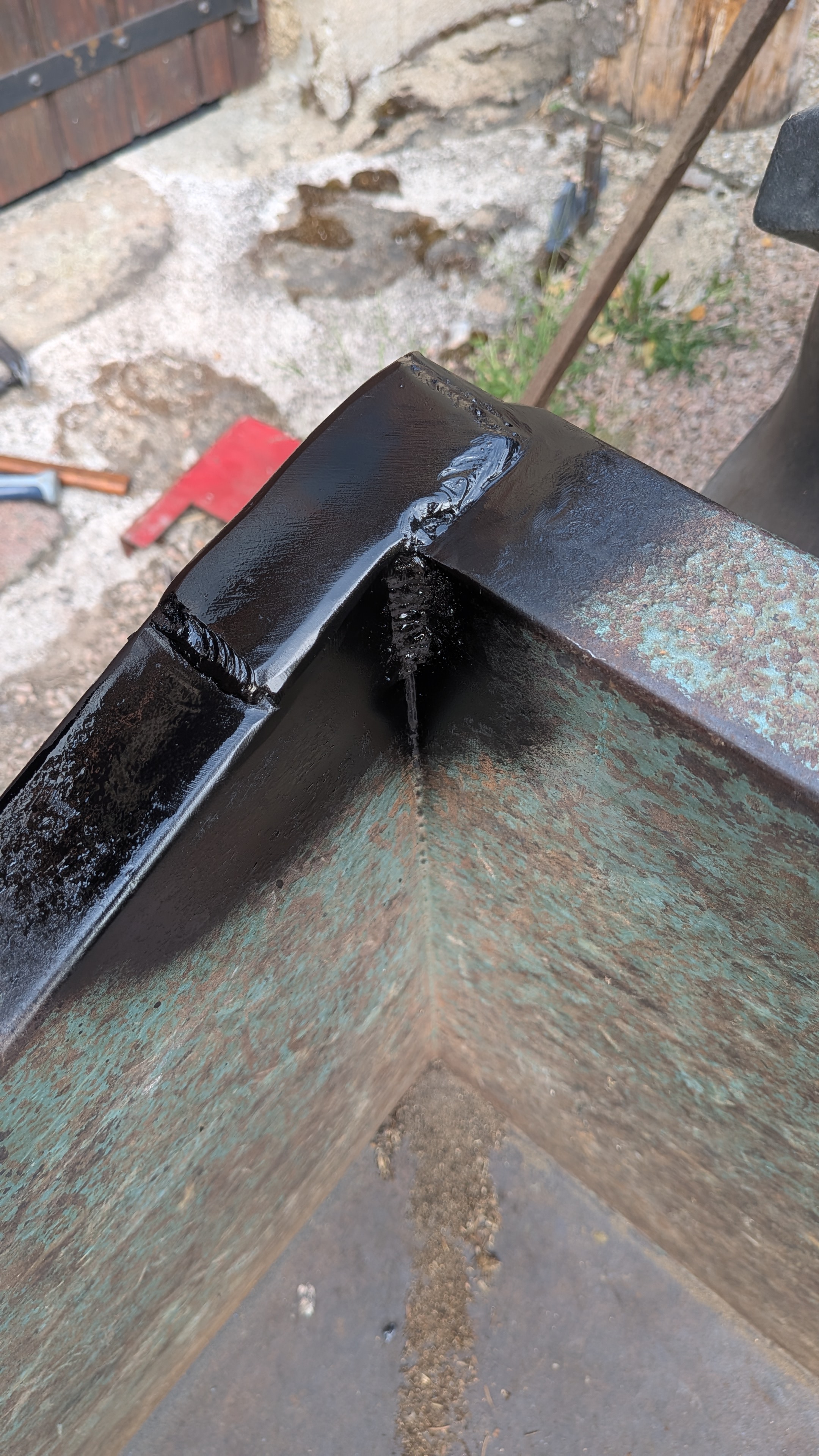

Publié : 14 août 2025, 10:15
Réparation de la bennette qui se fissurait dans les coins :
Re: A l'atelier !
Publié : 14 août 2025, 11:20
Nickel chrome le renfort ! :super:
Re: A l'atelier !
Publié : 14 août 2025, 13:06
par wafid
Oui pas mal !
Tu utilises quel système de soudure ?
Re: A l'atelier !
Publié : 14 août 2025, 21:20
wafid a écrit : ↑14 août 2025, 13:06 Oui pas mal !
Vu que le métal est épais, j'ai soudé à l'arc ici.
Mais sinon je soude aussi avec le poste Parkside avec du fil fourré, c'est plus facile mais pas assez solide sur du métal épais.

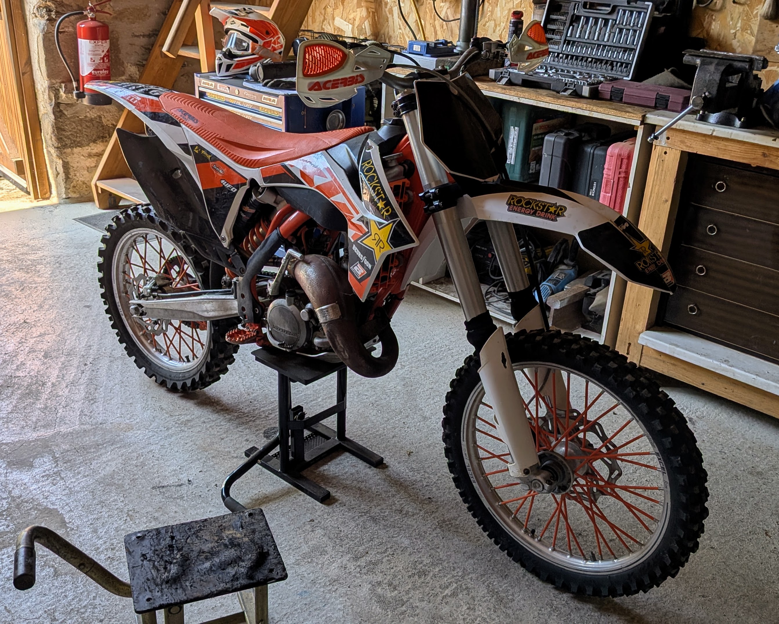

Publié : 07 sept. 2025, 08:48
Petite nouvelle à l'atelier ! :)
KTM 125 SX
Re: A l'atelier !
Publié : 07 sept. 2025, 09:08
J'aime bien les rayons...

Publié : 07 sept. 2025, 09:29
par wafid
Vili a écrit : ↑14 août 2025, 21:20
Re: A l'atelier !
Publié : 07 sept. 2025, 09:30
par wafid
L'Arverne a écrit : ↑07 sept. 2025, 09:08 J'aime bien les rayons...
Pour aller encore plus vite ! :hehe:
Re: A l'atelier !
Publié : 07 sept. 2025, 17:36
wafid a écrit : ↑07 sept. 2025, 09:30
Pas sûr.
Ils sont orange (couleur KTM), et non pas rouge. :mrgreen: :]
Ca doit aller un peu moins vite forcément. :mdr3:

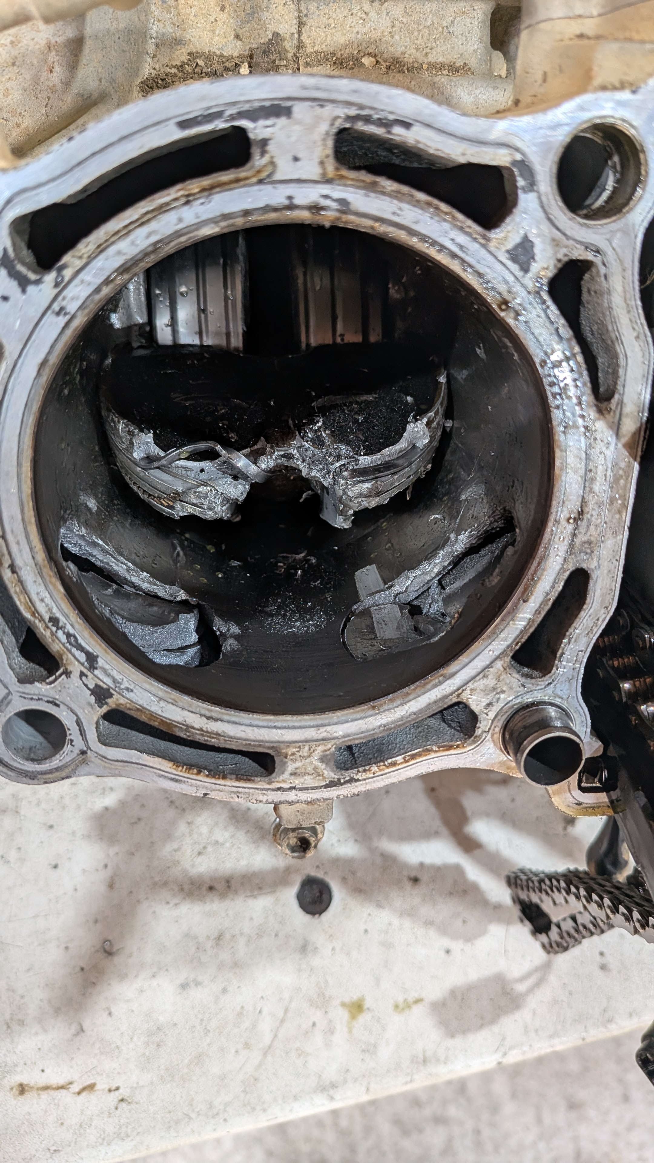

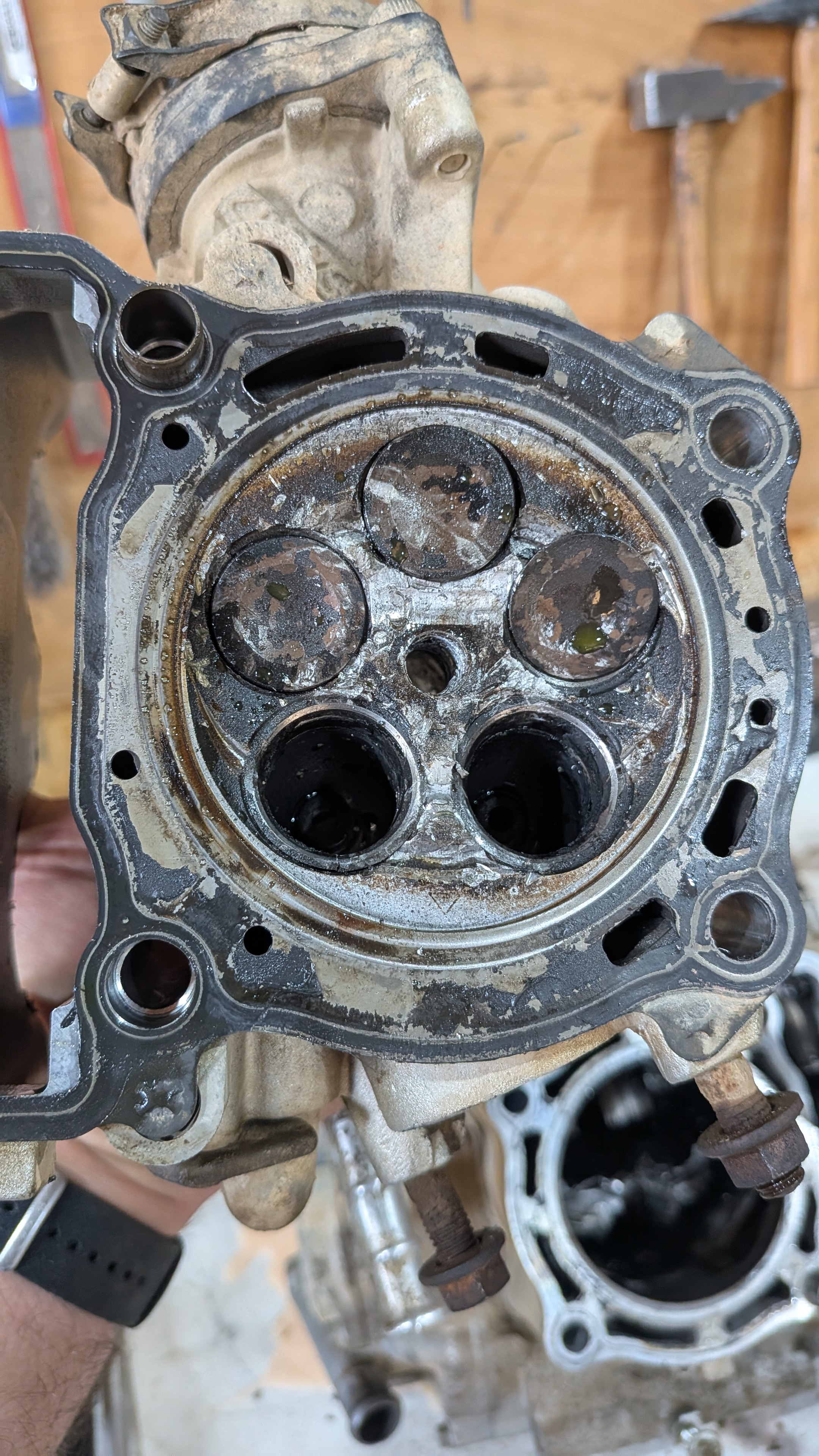

Publié : 27 sept. 2025, 20:02
On m'a amené une Yamaha 250 WRF cette aprem avec le moteur "bloqué" ! :)
J'ai voulu démonter la bougie pour jeter un oeil a l'aide de la caméra endoscopique mais impossible de retirer la bougie, donc j'ai du retirer le moteur du cadre... A la vidange moteur, le vert du liquide de refroidissement n'annonçait rien de bon ! :siffle:
Bon bah là, je ne sais pas ce qu'il s'est passé ! :|
Les deux soupapes d'échappement sont en morceaux au fond du moteur... le piston j'en parle pas, le cylindre explosé,... j'ai même pas retrouvé tous les morceaux qui doivent avoir fait un sacré chantier dans la pignonnerie de boite,...
Moteur HS ! :désolé1:

La compression ne doit pas être très bonne :hehe:

Re: A l'atelier !
Publié : 30 sept. 2025, 09:24
Malheureusement pour lui, je ne suis pas JC donc il n'y aura pas de résurrection ! :hehe:
Il est repartis avec sa moto et son moteur dans un carton le temps de réfléchir a sa connerie ! :siffle: :mrgreen:
Le tout est de savoir si il faut mieux acheter un moteur d'occas en sachant que pour être tranquille, il faudra faire un piston et chaine de distri, acheter un moteur reconditionné chez un pro a 2000€ ou revendre la moto en pièces pour en racheter une.
Re: A l'atelier !
Publié : 30 sept. 2025, 09:35
Vili a écrit : ↑30 sept. 2025, 09:24 réfléchir a sa connerie ! :siffle: :mrgreen:
Il avait fait quoi pour mettre le moteur dans cet état ?
Re: A l'atelier !
Publié : 30 sept. 2025, 09:56
C'est plutôt ce qu'il n'a pas fait, c'est à dire 0 entretien !
Une enduro c'est pas comme un trail, il faut remplacer le piston et la chaine de distri régulièrement, faire des vidanges très souvent,...
Il a acheté la moto, pas très cher par rapport au prix du marché et il l'a utilisé sans faire aucun entretien.
A mon avis, la chaine de distri était naze, il a fait chauffer la moto assez longtemps a l'arrêt pour recharger la batterie.
Quand il a mis quelques coups de gaz, la chaine s'est décalée, le piston est venu taper les deux soupapes d'échappement et s'est cassé en deux,...
Et pourtant les Yamaha WRF sont réputés pour être très solide et fiable !

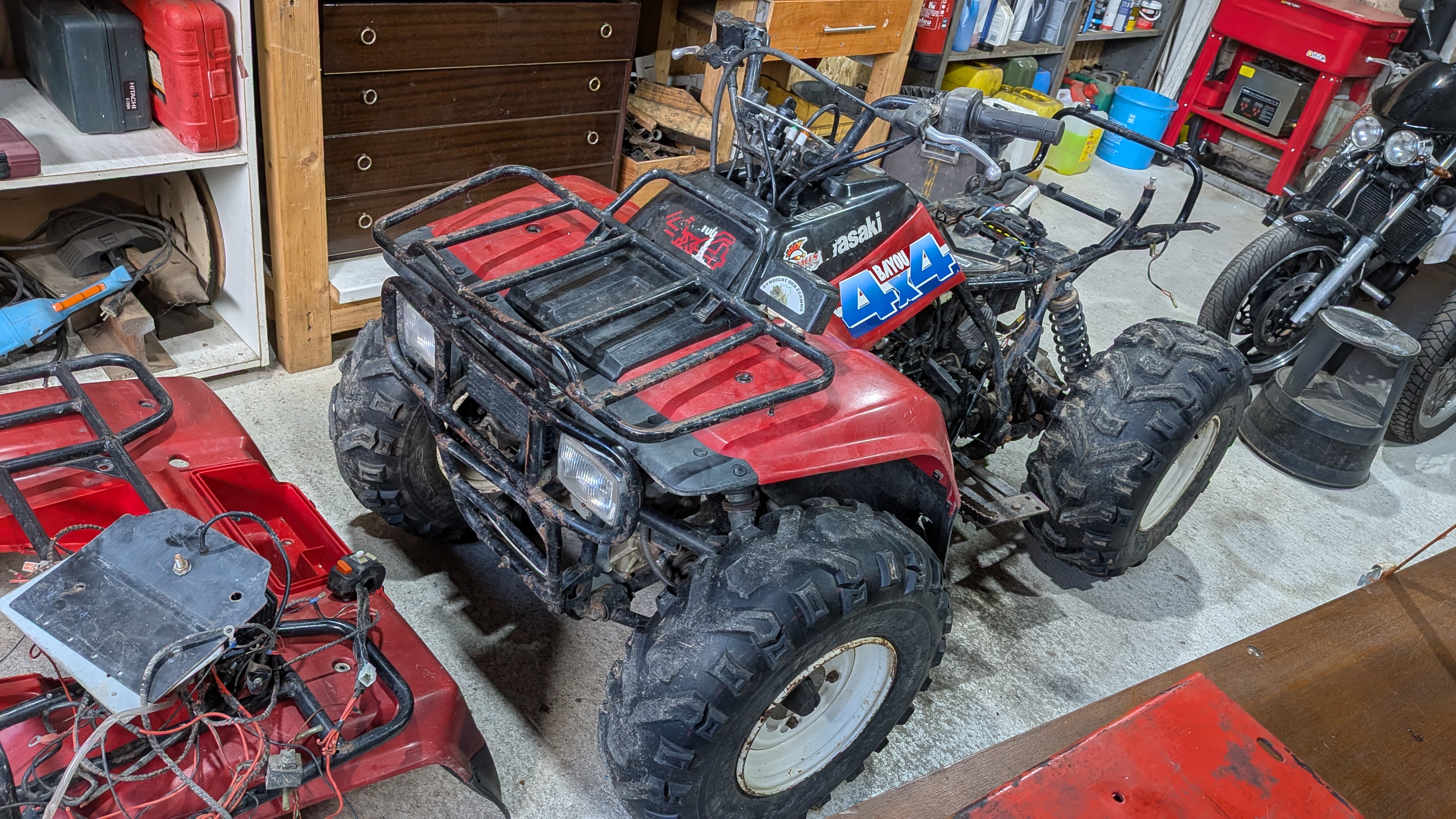

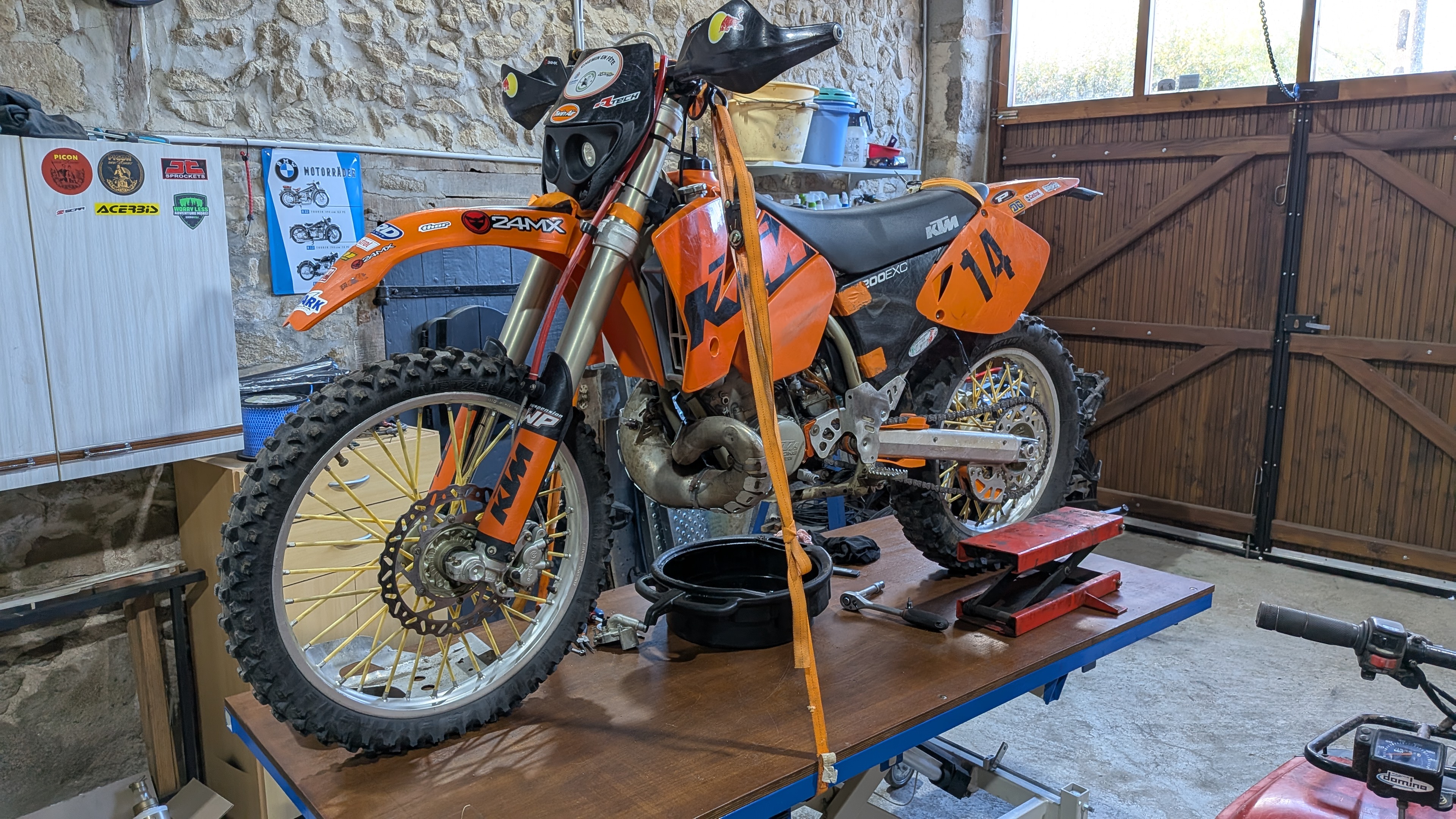

Re: A l'atelier !

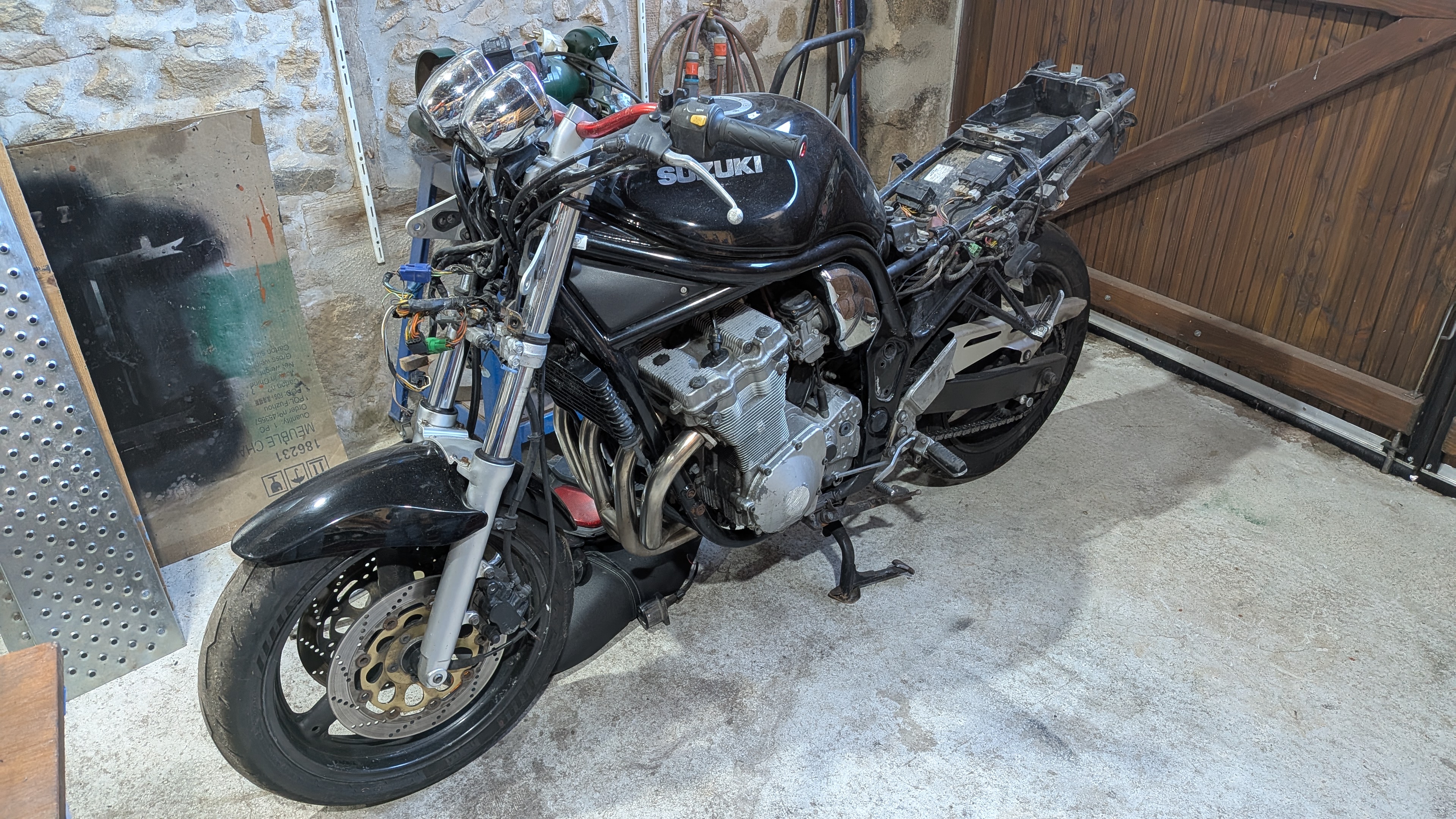

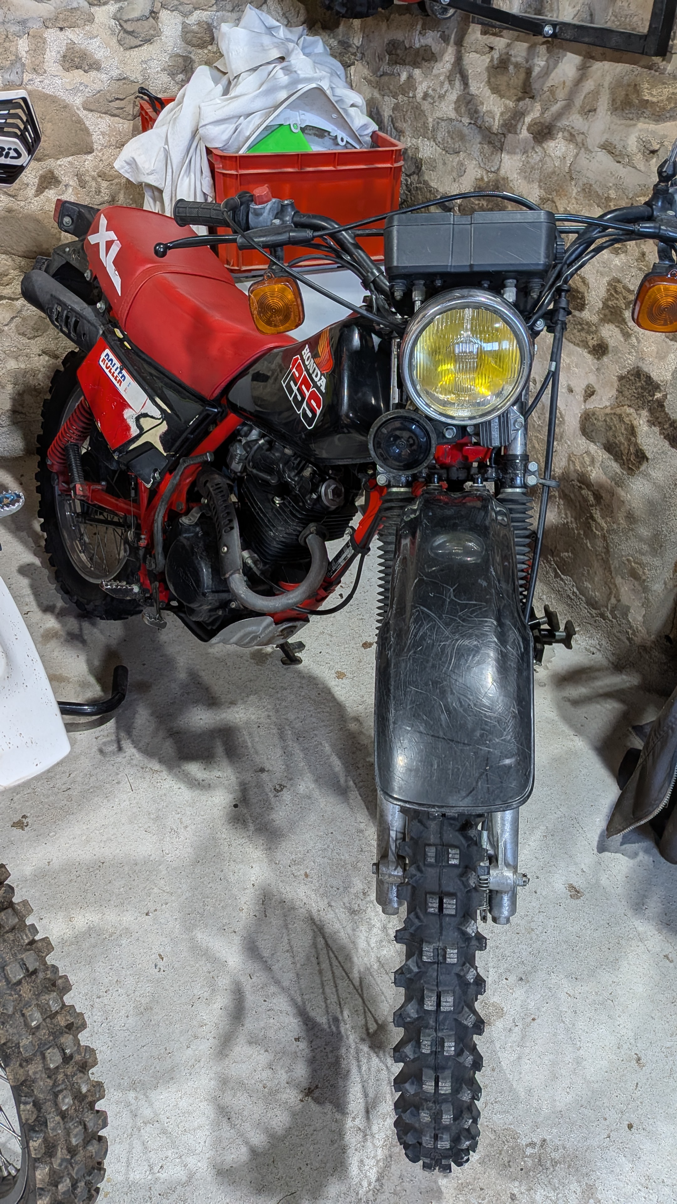

Publié : 20 oct. 2025, 10:34
L'atelier est plein ! ::d
Petite dernière achetée pour pièces :
Suzuki 600 Bandit Phase 1 que j'ai commencé a démonter.
Un quad Kawasaki 300 KLF Bayou pour une remise en état après 2 ans d'immobilisation :
Une KTM 200 EXC pour refaire la fourche et la pompe à eau.
Et la dernière, une Honda 125 XLS de 1987 pour vidange et fuite moteur.
