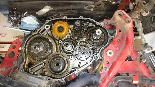

Le moteur de l'XT a été refermé et ramené à la maison hier ! :)
Embrayage, clavette, rondelles frein,... tout est neuf ! Vue l'état des rondelles frein présentes à l'ouverture on peut dire que l'engin avait déjà été ouvert, les clavettes n'étaient finalement pas trop usées.
J'avais arraché la valve de la chambre à air... au démontage on s'est aperçu que le gripster monté n'était pas assez large pour la jante... donc chambre à air et gripster neuf !
Le pignon de 14 est monté lui aussi reste plus qu'a attendre que la pluie cesse un peu pour essayer ! :taré1:

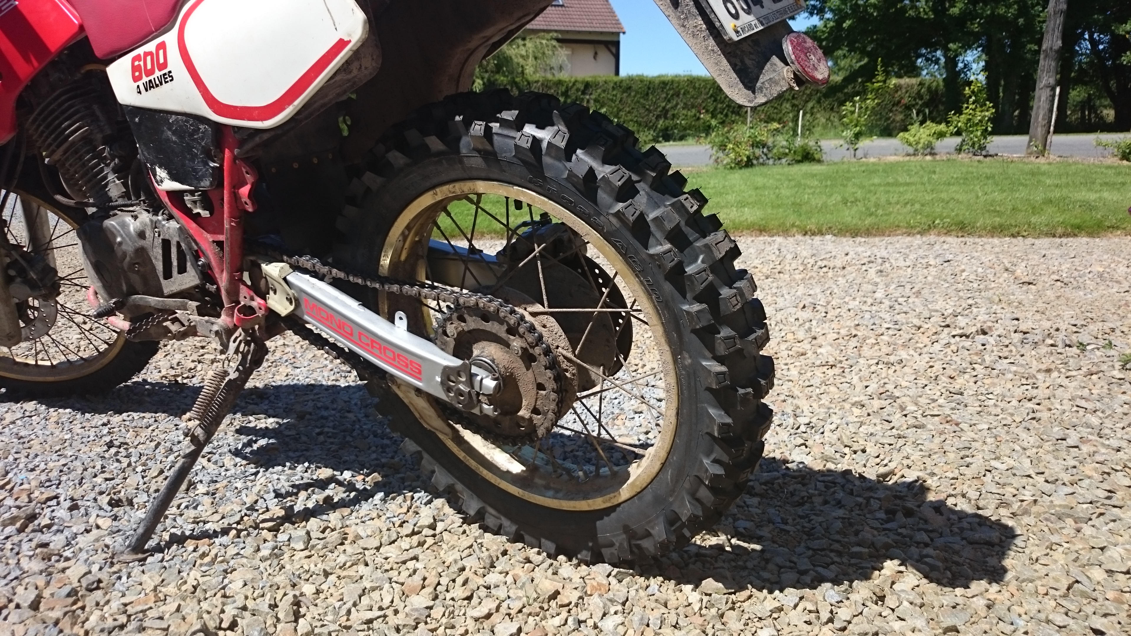

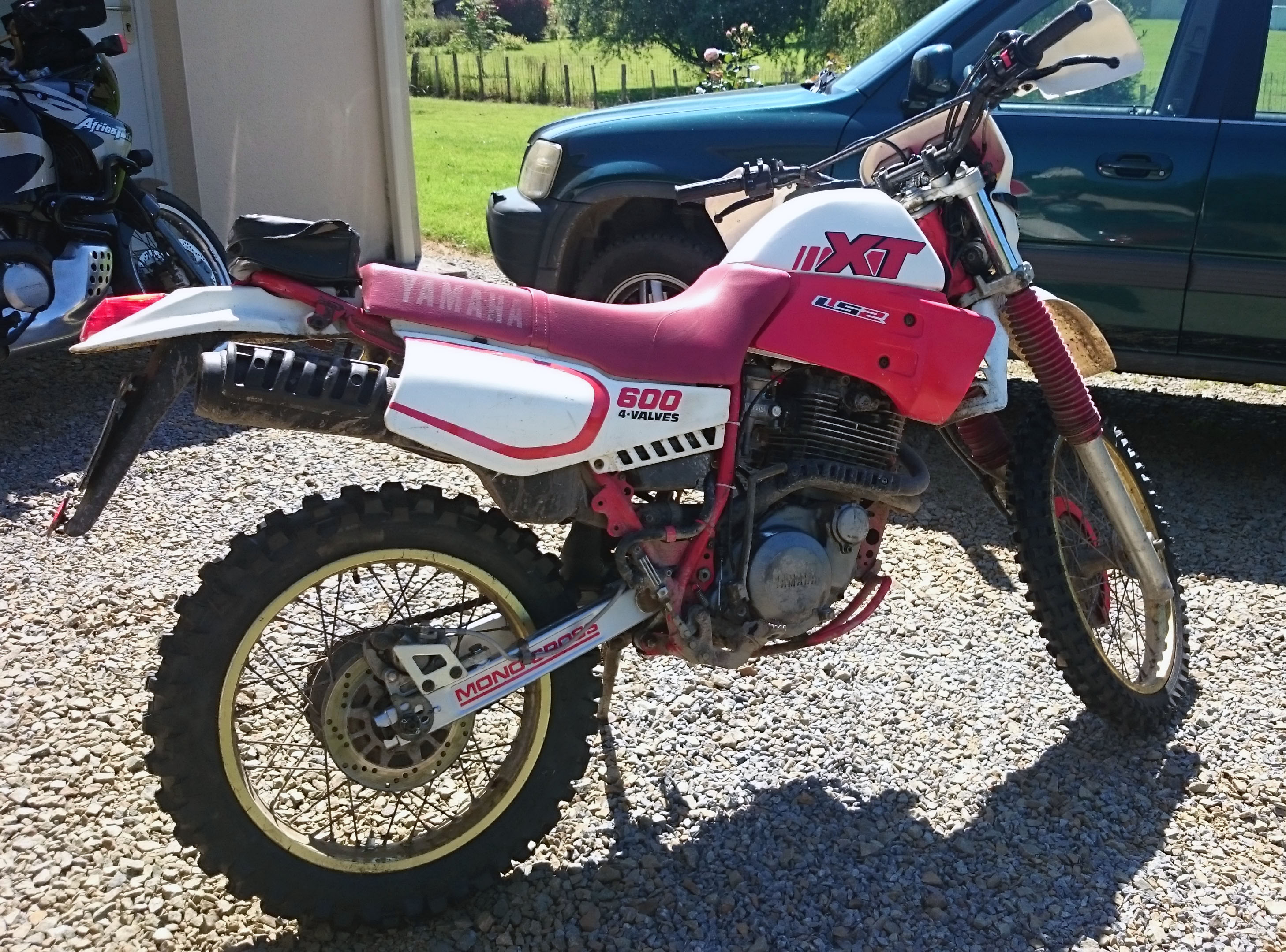

Après avoir passé une semaine en stage chez le mécano moto du coin, ça m'a redonné un coup de motivation.
J'ai passé la journée a démonter le bras oscillant de ma XT, tout nettoyer, graisser, repeindre et remonter.
Il y a plus qu'a remplacer les pneus, je vous mettrais une tof quand tout sera remonté en milieu de semaine !
J'ai également supprimé la batterie et je l'ai remplacé par un condensateur ! :)
Re: Des problèmes sur le 600 XT 2KF
Voilà !
Un train de pneus Michelin AC10 monté et j'ai même remplacé les durites de frein !
