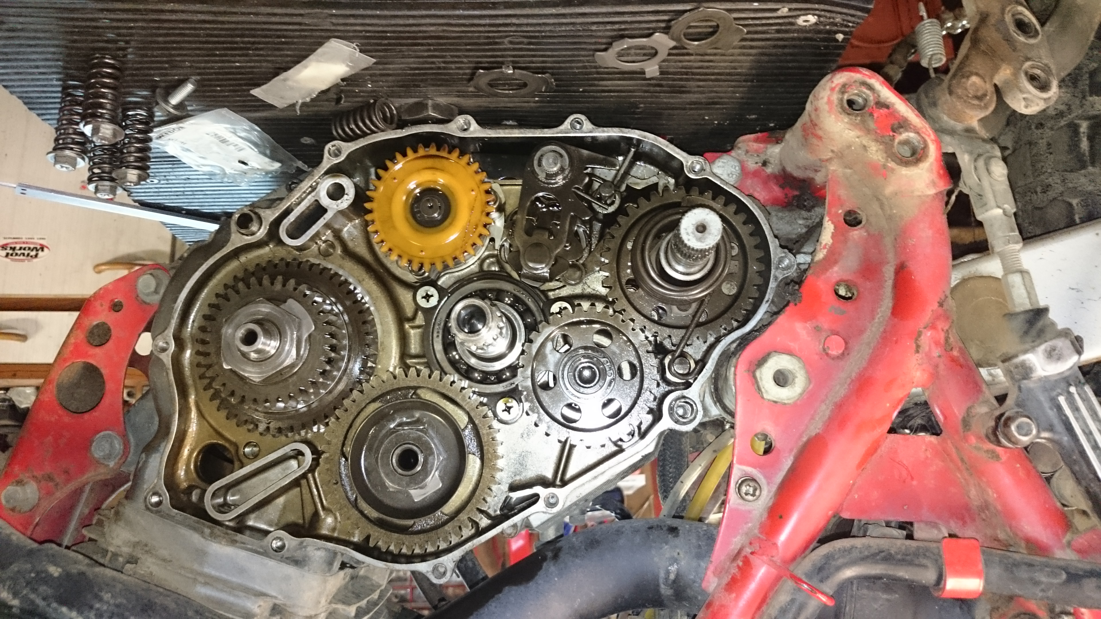

Des news de l'XT !
Coté fusible, ça à l'air d'être réglé !
Je l'ai emmener chez un pote qui a peu plus d'outillage que moi et on a commencé a démonter le carter d'embrayage pour remplacer le joint, le spy du kick, les clavettes de pignon de sortie de vilo et de balancier et l'embrayage (quand c'est ouvert autant en profiter).
Le pignon de sortie de boite va être remplacé par un 14 dents ainsi que la chambre à air et le gripster arrière.
Après retour à la maison et démontage du bras oscillant pour graisser le tout et remplacer les roulements de biellettes.
Pour l'instant c'est en attente le temps de recevoir toutes les pièces !
Re: Des problèmes sur le 600 XT 2KF
Le moteur de l'XT a été refermé et ramené à la maison hier !
Embrayage, clavette, rondelles frein,... tout est neuf ! Vue l'état des rondelles frein présentes à l'ouverture on peut dire que l'engin avait déjà été ouvert, les clavettes n'étaient finalement pas trop usées.
J'avais arraché la valve de la chambre à air... au démontage on s'est aperçu que le gripster monté n'était pas assez large pour la jante... donc chambre à air et gripster neuf !
Le pignon de 14 est monté lui aussi reste plus qu'a attendre que la pluie cesse un peu pour essayer !

[thumbnail]http://www.les-motocyclistes.com/downlo ... d=1293&t=1[/thumbnail]
C'est joli tous ces engrenages.
C'est ta nouvelle maxi montre ?

Ma montre est bien a engrenage mais beaucoup plus petite !

Ça reste du japonais...tu es très fidèle finalement !Vili a écrit :Ma montre est bien a engrenage mais beaucoup plus petite !

Lippo a écrit :[thumbnail]http://www.les-motocyclistes.com/downlo ... d=1293&t=1[/thumbnail]
C'est joli tous ces engrenages.![]()
C'est ta nouvelle maxi montre ?![]()
Il doit etre costaud le ressort pour faire tourner des engrenages pareils
