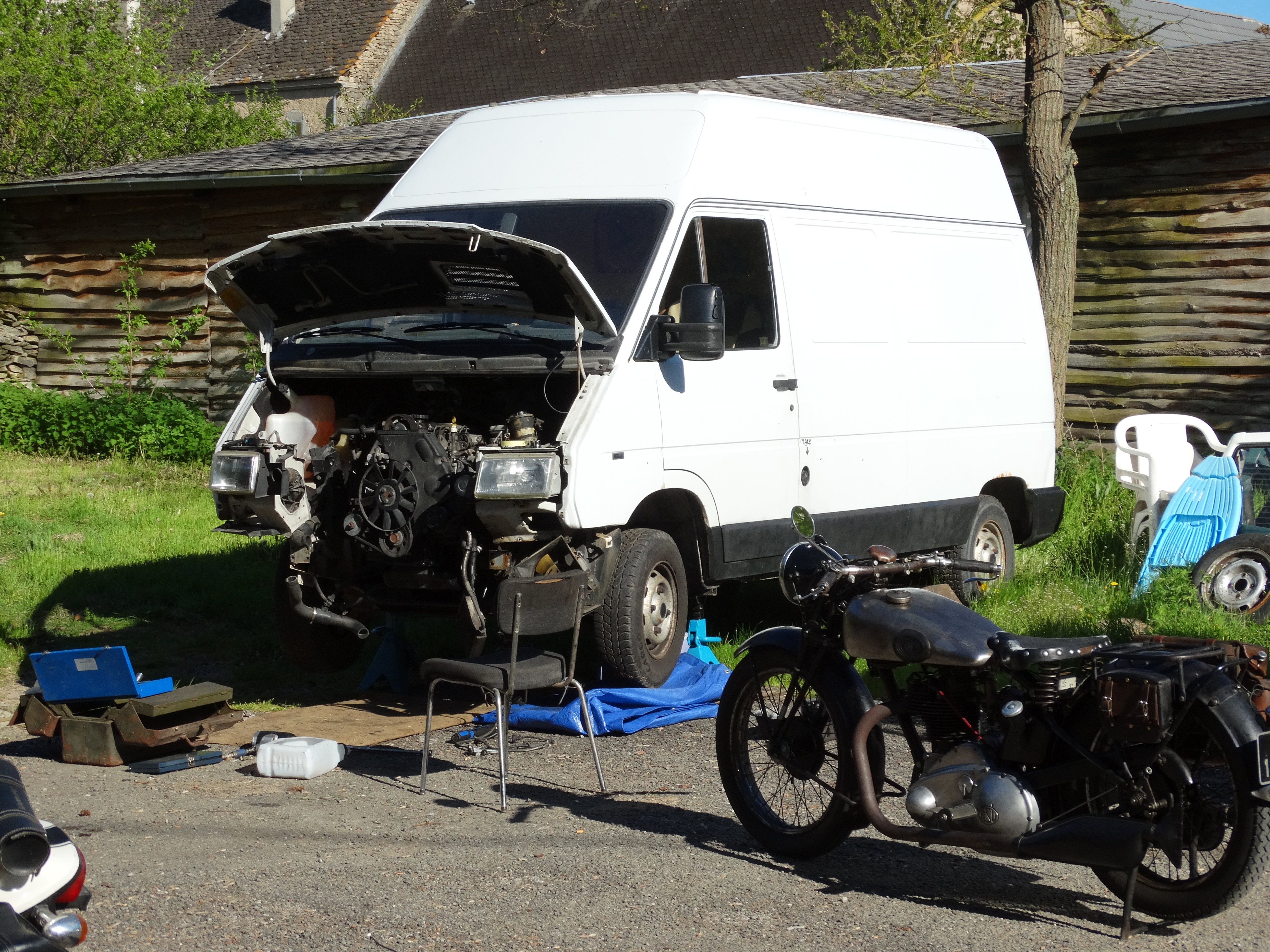

les joies du renal
les joies du renal
vu qu' j' en ai mis un pneu partout
me suis dis
autant faire un sujet pour lui
alors
savez qu' le renal nous brise les étiquettes a Rogers et mézigues
que ça fait je n'sais combien de fois que j'y colle les pattes de d' vant d' dans
que j'y comprend qu' dalle avec ces merdiers là
ça ce n'est qu'avec des indications que Rogers me donne
pis
histoire de meubler le jour férié

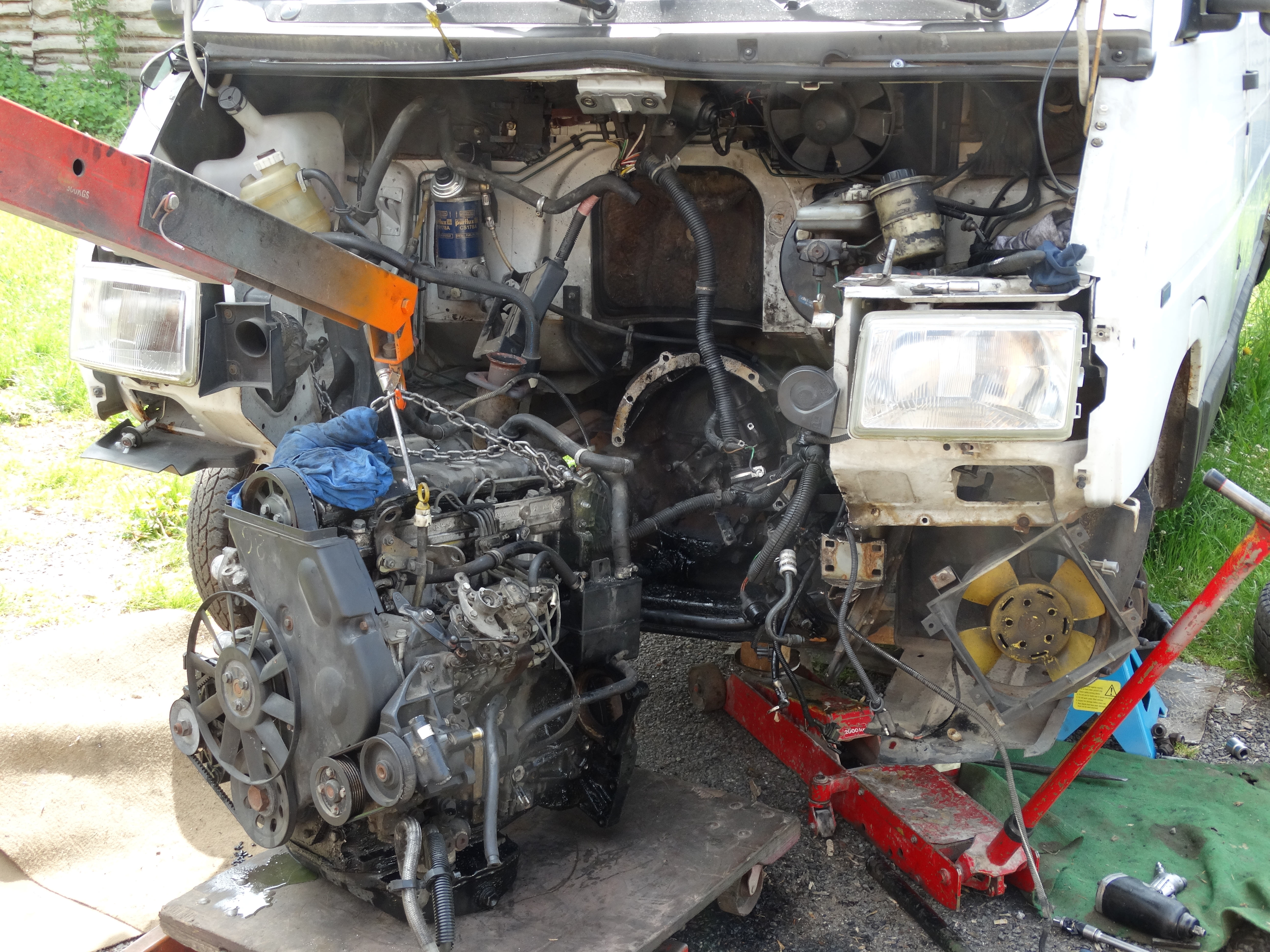

Rogers m'a invité à venir pour le dépiautage final
c'est à dire
de sortir le moulbif du chose
eh bé !
comme d' hab
ça pas été simple
d'une part
parce que c'est le premier renal traficoté que Rogers affronte
et
que cette pute de renal à été conçue par des tortionnaires vicieux et retords
même lui
d'ordinaire d'un même état d'esprit zen devant n'importe quelle situasse mécanique
à commencer à envisager l'avenir proche de mon point de vue
qui commençait à fouiller dans les poches pour trouver une boite d'allumettes
mais bon
le wlaouffff n'a pas eu lieu
dommage
ça m'aurait bien fait rire
nous avons bariné comme des diab sur cette pute de berlingue
qui ne voulait pas sortir (sale béééte)
quand
(et là ça me rappelle les paroles d'odeurs
je cite
"quand la solution fut trouvée
c'est un pickpocket par hazard
qui trouva ce qui cloche
si' l' kangourou n'est pas bavard
c'est qu'il a sa langue dans sa poche")
Rogers trouva la soluce
alors que le bâton de dynamite n'était pas loin d'être allumé
(j'en ai mal pour lui
il a fallu qu'il prenne des positions à la con pour ça
et il est tout courbaturé
je te racontes pas pour mézigues)
cette cachine de berlingue refusait de sortir
alors que nous tirions comme des mules pour y arriver
de plus
ce con là
revenait vers son emplacement !

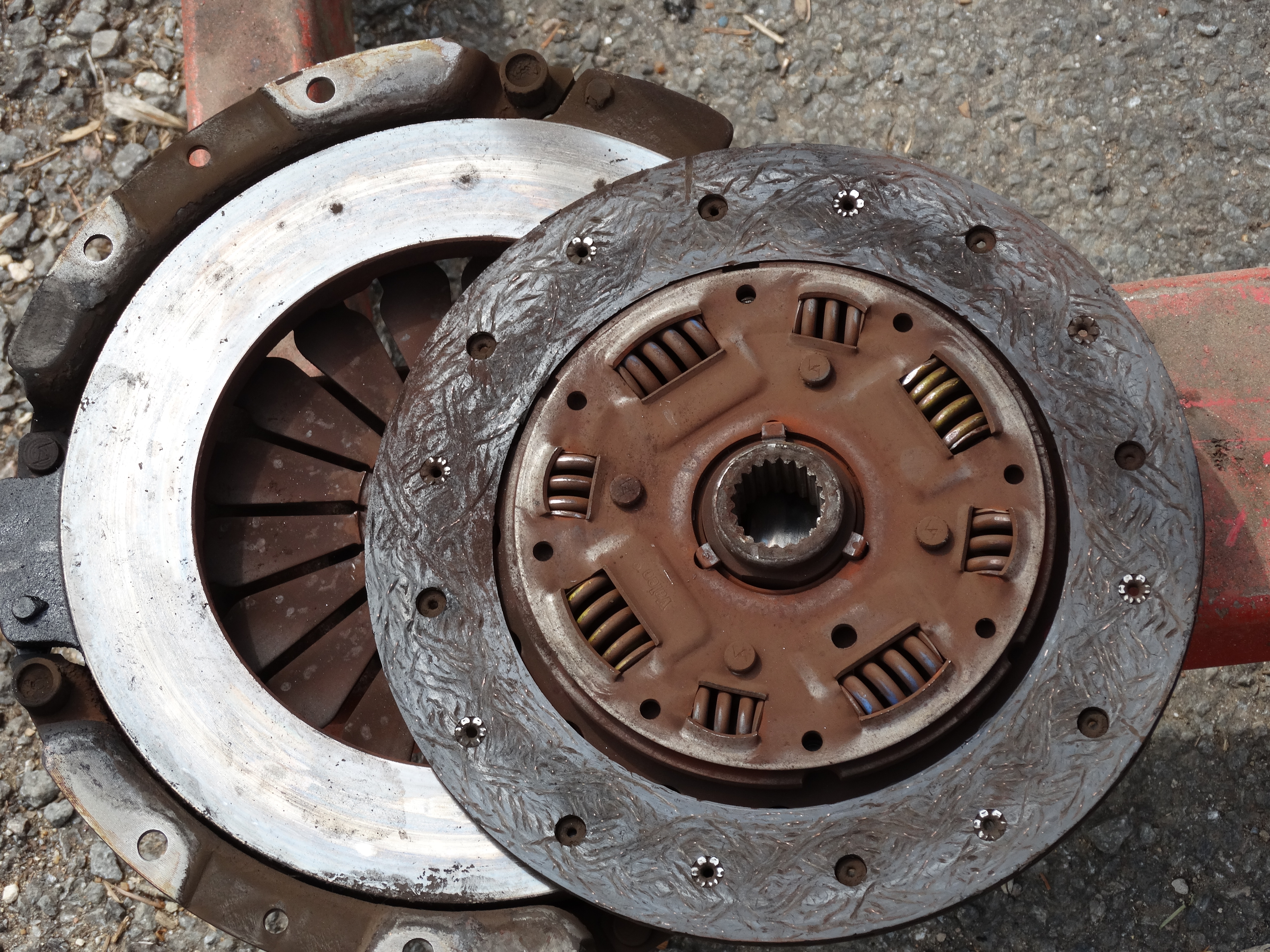

puis après que l'oeil du maitre vu un détail tout petiot
et pas visible bien sur
avec cette pute de renal concepté par ces empaquetés de bureaugrateurs
le moulbif lâcha l'affaire sans problocs

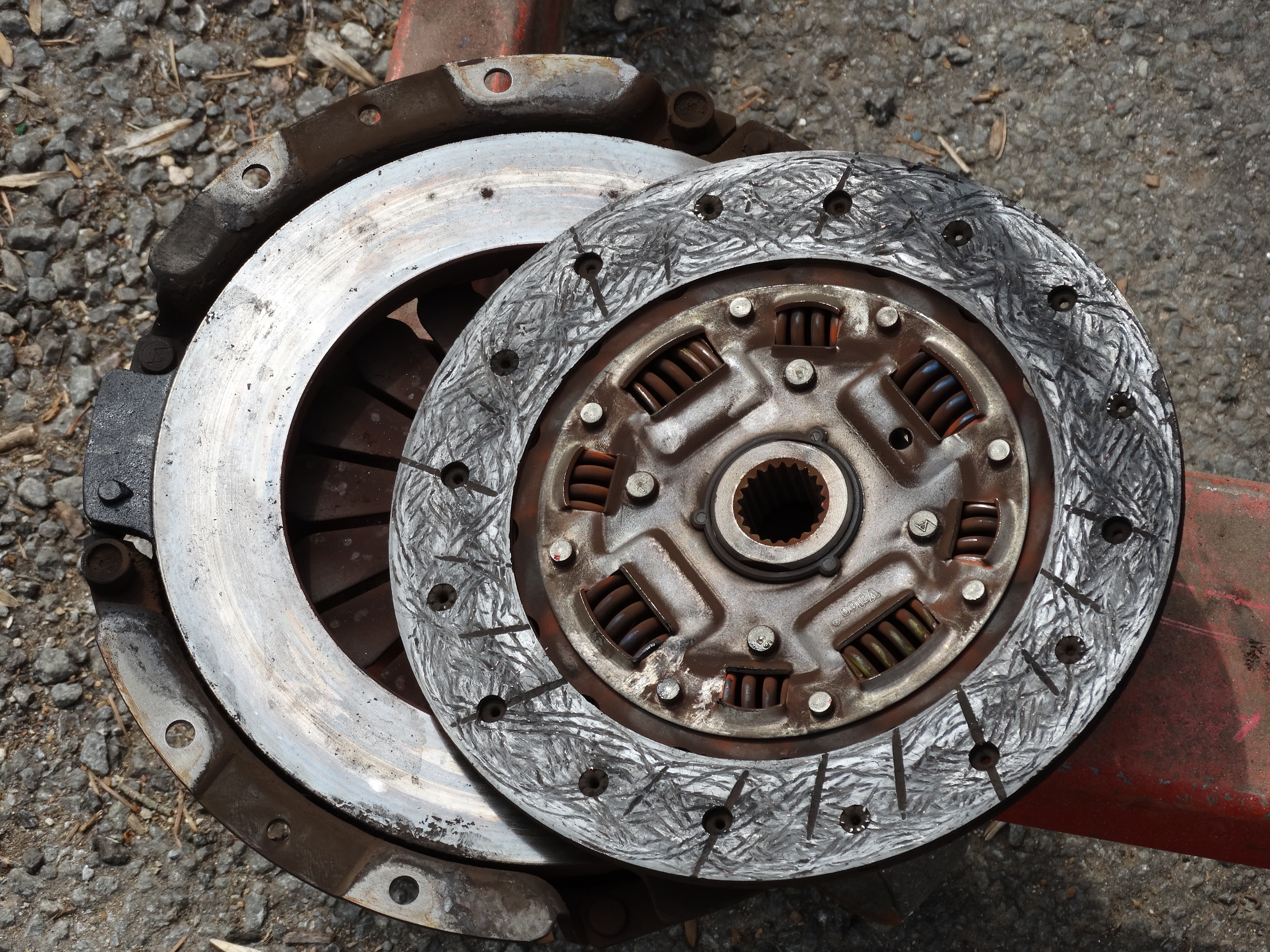

et là
nous vîmes enfin
pourquoi l'embrayage se croyait en hiver
un des ressorts prisonniers est flingué
mais on le voit pas
et le ressort à diaphragme est naze
de plus
trois ou quatre de ses lames ont "sauté" de leur logement
mais on ne le voit pas
car j'ai pas pris la péloche
il nous avait bien assez fait caguer comme ça pour l'avoir dans les pattes
en attendant
les rivets sur la garniture du disque ont bien usiné aussi
l'était temps de l' changer hein ?
et dire que de changer un embrayage sur une bécane
se fait avec le sourire de longue
là
ce n'est pas la même
cachinasse !
bon bun© les pièces sont commandées
et la partoche de remontage reprendra
j' vous tiendrait au jus de la suite
je vais prendre des leçons de zénitude appliquée là
faut qu' j' file :happy1:
