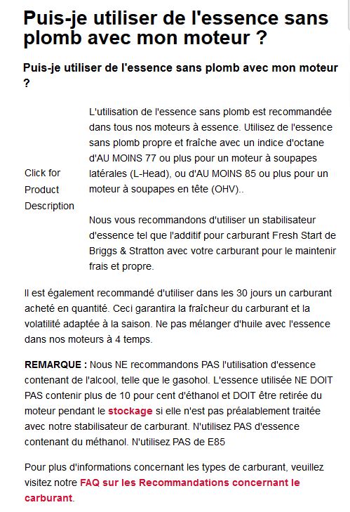

Puis je utiliser la E 10 pour mes moteurs brigg et straton ?
J'ai aussi un moteur tondeuse Kawasaki qui date de plus de 20 ans , ça craint ou pas cette essence ?
Ou , faut il passer au 98 ?

Sur le site Briggs & Stratton
