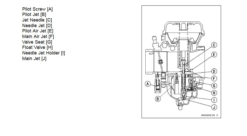

Qui maitrise assez bien l'Anglais pour me traduire ceci en bon français .
Ce qui m'intéresse c'est ce qui est écrit a coté des flèches .
Il doit s'agir de gicleurs , mais j'ai besoin d'une confirmation .

Dans Gogol, main jet = Gicleur. Main air jet = gicleur aussi.
Donc je suppute que tu as le gicleur de ralenti, le gicleur principal ect...

main jet ..gicleur principal essence
main air jet ..gicleur pricipal air ; ou diffuseur
pilot air jet .....vis reglage ralentit ... ???
starter jet ..... gicleur de starter ......

En fait , ça vient de la RMT en Anglais concernant la Kawa ER 5
http://users.atw.hu/er5/letoltesek/Kawa ... al_ENG.pdf

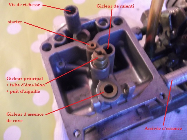

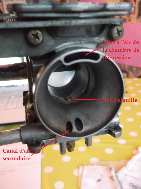

Ce que tu as oublié de mettre c'est surtout ça : :siffle:
Main Jet : Gicleur Principal
Main Air Jet : Gicleur principal d'air
Pilot Air Jet : Gicleur D'air secondaire
Starter Jet : Gicleur de starter
Pour mieux comprendre :
Gicleur d'air principal dans le trou de droite en bas et gicleur secondaire dans celui de gauche
It's ok for you ?! :mrgreen:
