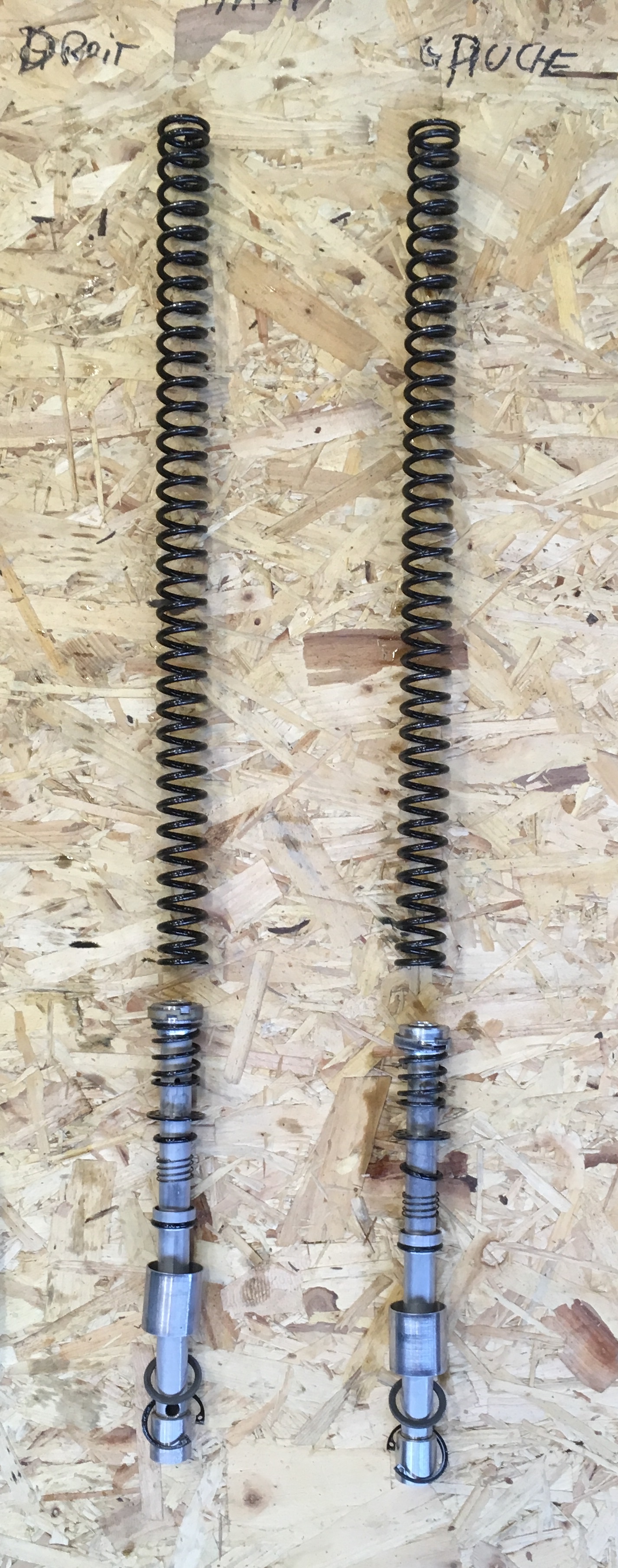

Petit soucis avec la fourche au retour, elle a tendance à rester bloquée (coincée) en compression.
J'ai démonté et je vois rien de bizarre.
J'ai commandé tous les joints maintenant que c'est démonté autant changer.
Si quelqu'un voit un truc bizarre sur la photo....

C'est pas au niveau des segments de l'amorto le problème ? Juste en dessous le ressort long
On ne voit pas bien mais le droit n'est pas pareil que le gauche sur ta photo.
Et a cette endroit il doit y avoir une côte d'usure sûrement !? ;)
Re: 53 ans c'est déjà un vieux monument mais...
Salut, c'est bien possible ce que tu dis là.
Celui de gauche semble plus usé et quand j'ai vidangé l'huile j'avais seulement la moitié de ce qui fallait dans ce tube comparé au droit.
Tu avais un joint spy de naze donc ?
Et tu les changes en même temps que les joints ?
le joint spi gauche légerement fuyant aussi , bravo.
Pourtant je les avais changés il y a deux ans.
Là j'ai tout recommandé, y compris les O-ring, et chez BM cette fois, je doute de la qualité des joints spi achetés il y a 2 ans chez Motoworks....

Tu n'aurais pas un tube flambé?
Pas à vue d’oeil ... mais les yeux vieillissent eux aussi ;-)
Après remontage avec les nouveaux joints , si ça fuite encore il faudra investiguer plus loin ...
