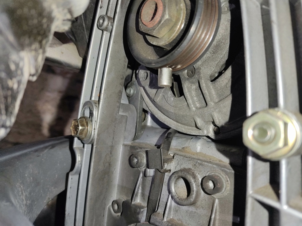

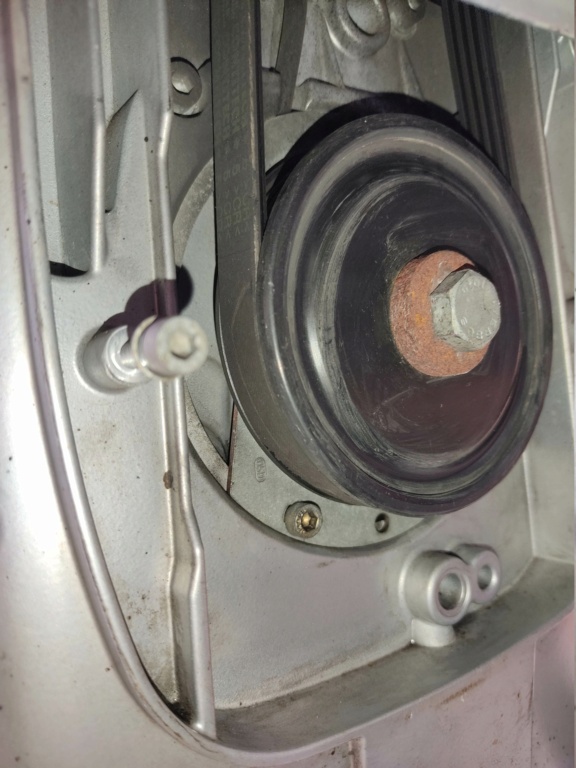

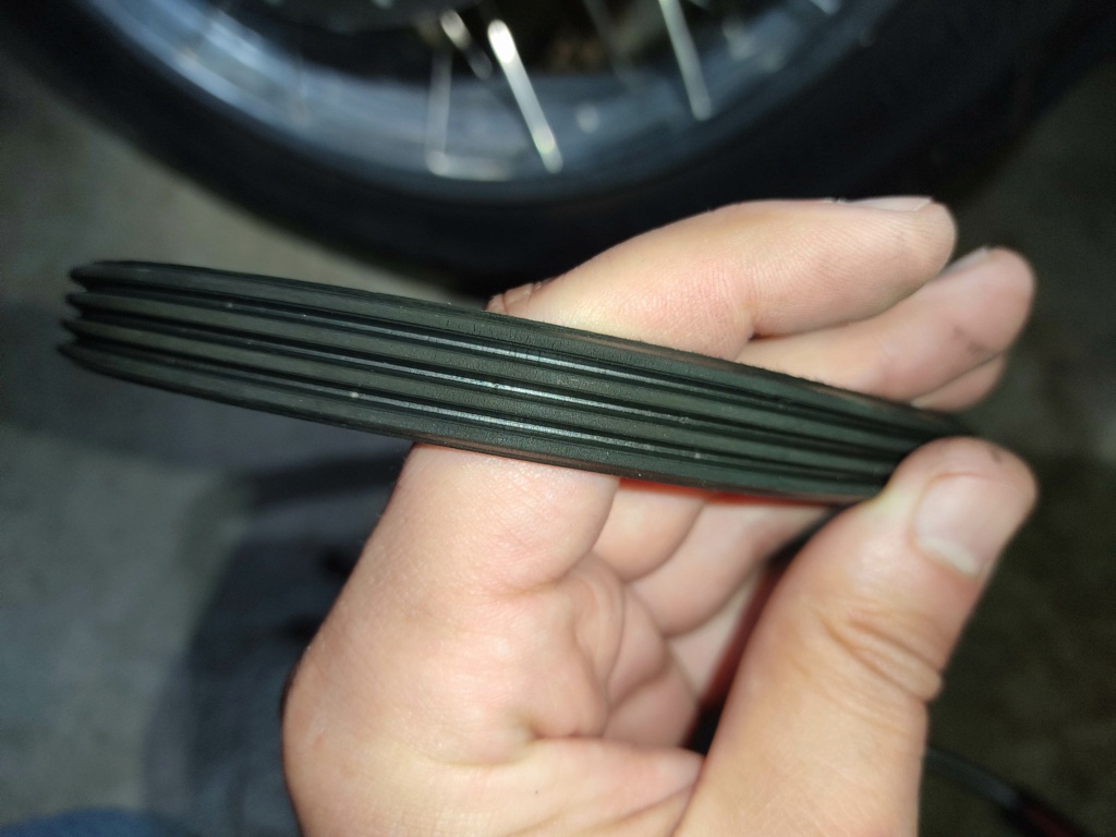

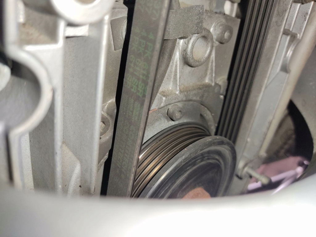

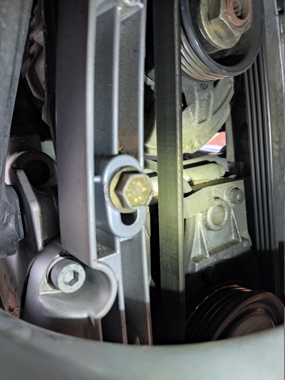

Je me suis, enfin, décidé à m'occuper de la GS : Vidange et filtres, jeu aux soupapes.

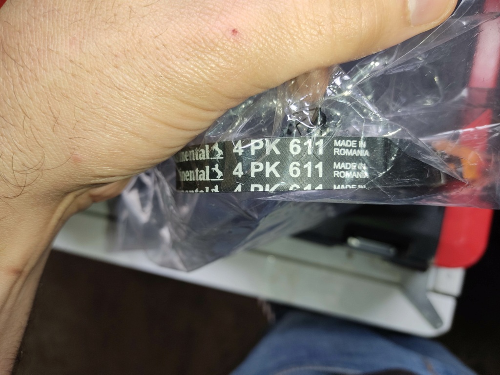

Sur conseil de Lippo, j'ai commandé la courroie d'alternateur. Mais après après inspection de l'ancienne... J'hésite à la changer ! En effet, elle me paraît en bon état, non craquelée, les nervures paraissent encore bien.
Qu'en pensez vous ?
Re: Examen de courroie
Un peu de lecture .
https://www.ateliermadman.com/moto-plac ... 150gs-new/
Courroie .
https://www.ateliermadman.com/moto-plac ... ternateur/
Attention , il y a deux références de courroies .

Merci pour le partage, il est vraiment bien ce blog, le gars explique bien.
Concernant la courroie, il faut croire que j'ai eu de la chance !
C'est les mêmes références :super:

Pour ma part, tout comme les courroies de distribution sur les bagnoles, je préfère les remplacer, même si elles paraissent en bon état, suivant la durée de vie en temps, données par le constructeur, lorsque la périodicité de remplacement en kilomètres n'est pas atteinte.
Je pense aussi qu'une courroie neuve au kilométrage prévu c'est sans doute mieux, rien n’empêchant de garder la vieille en secours au cas ou ... :siffle:
Mouai, elle n'a pas l'air usée ! J'aurai tendance a attendre aussi avant de la remplacé vu qu'il n'y a pas de risque de casse moteur même si elle venait a casser.
Vu que c'est ouvert , autant la remplacer .

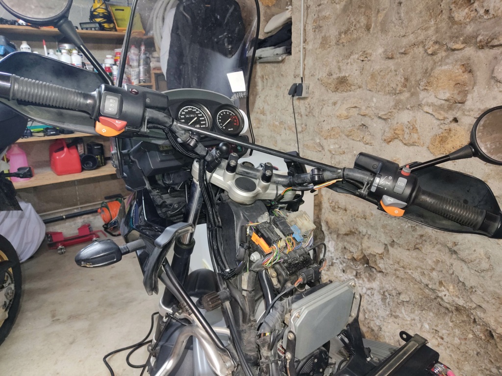

Bon, j'ai cédé, j'ai viré l'ancienne
Je pense qu'elle était encore bonne pour une bonne 50 aine de milliers de kms encore.
Bon, j'en profite pour changer la gaine des fils des commodos qui partait en lambeaux
C'est vrai que les gaines bmw, c'est vraiment de la merde.... mais bon, ce n'était pas en option mais d'origine, c'est sans doute pour ça ! ::d

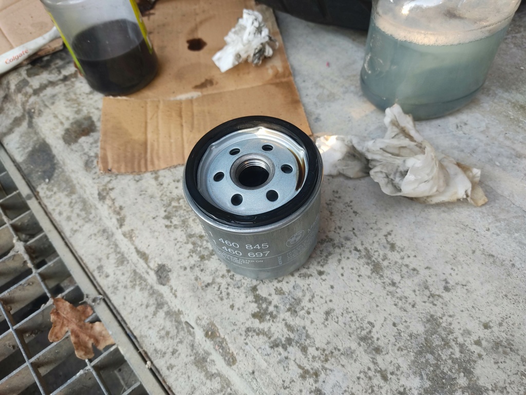

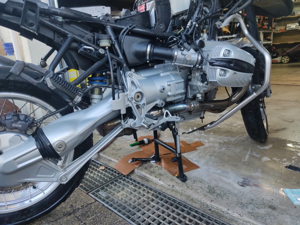

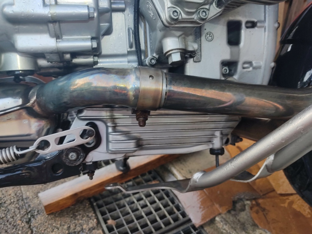

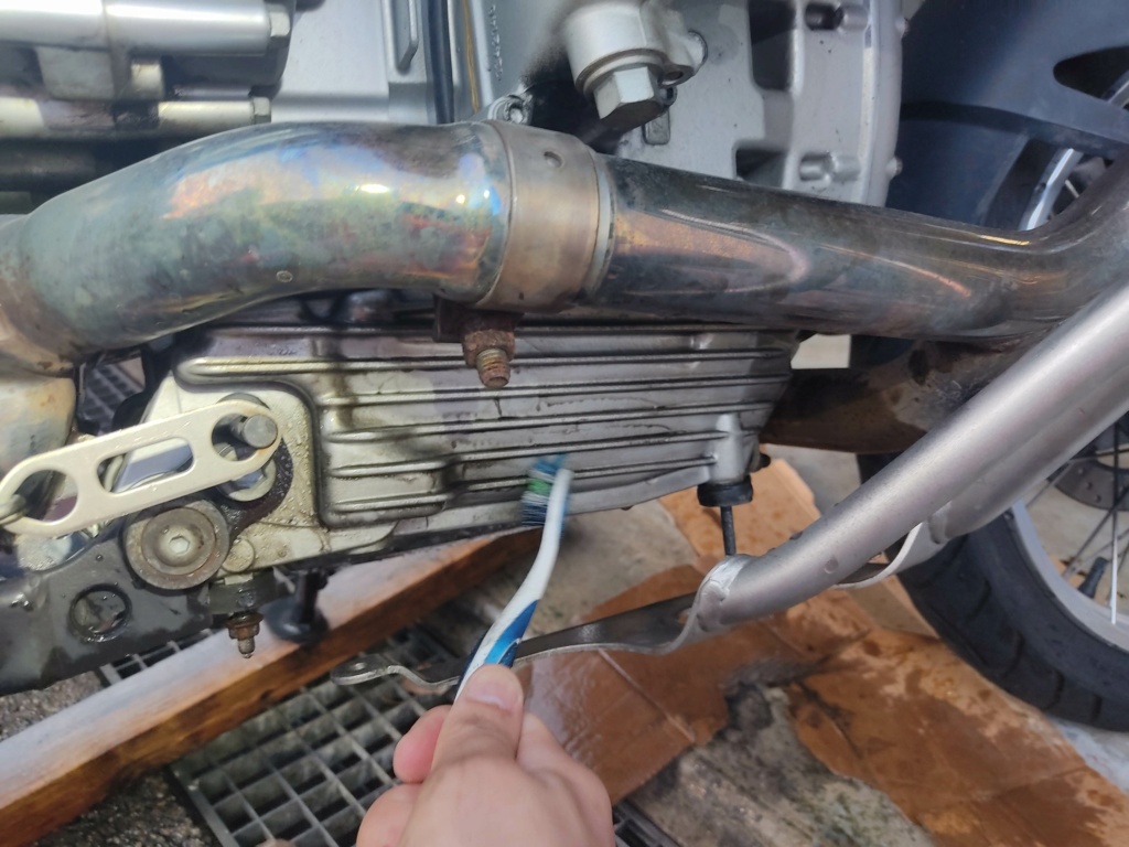

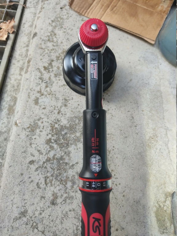

Je continue un peu les soins :
Vidange de la bête puis
Nettoyage du puits du filtre à l'huile.
Graissage, remontage et serrage du filtre au couple.

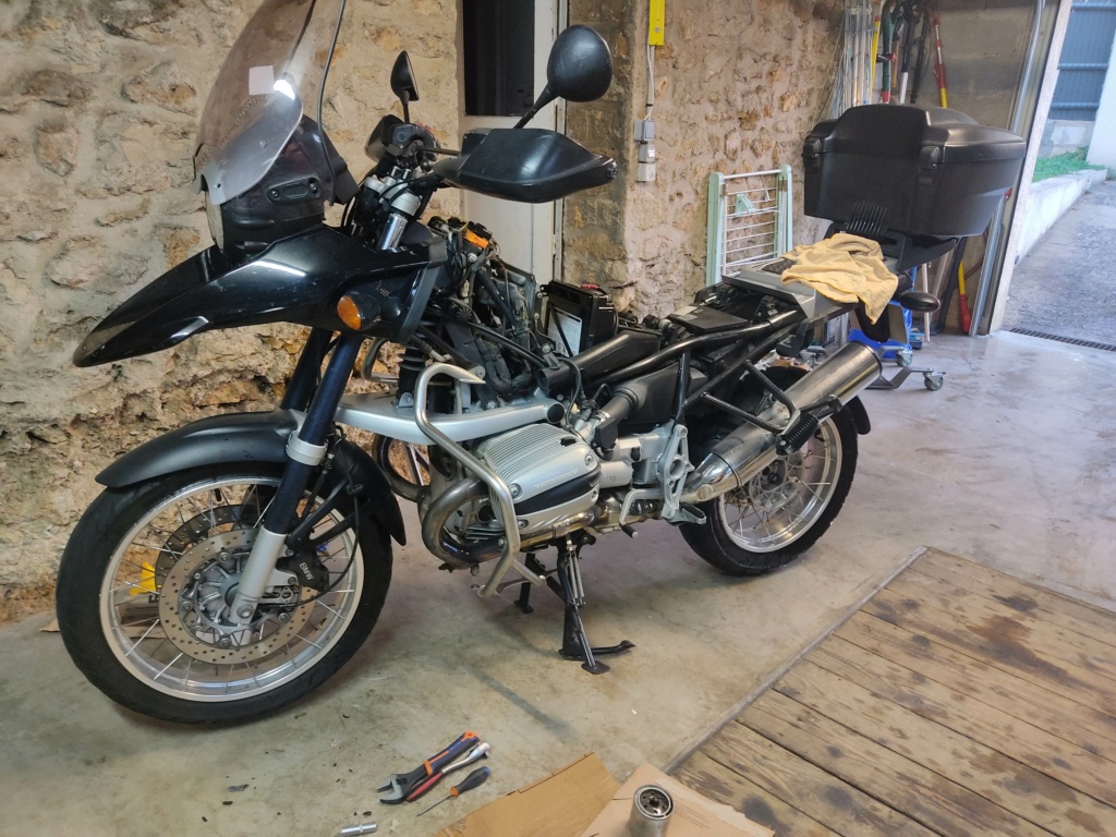

Un peu de francescomanie
Top, non ?
Prochaine étape : remontage du réservoir, photos et annonce sur LBC à 6000 euros :hehe:
Et deux bandes thermique, 10 000 Euros.
Les pneus carrés, 12 000 Euros.

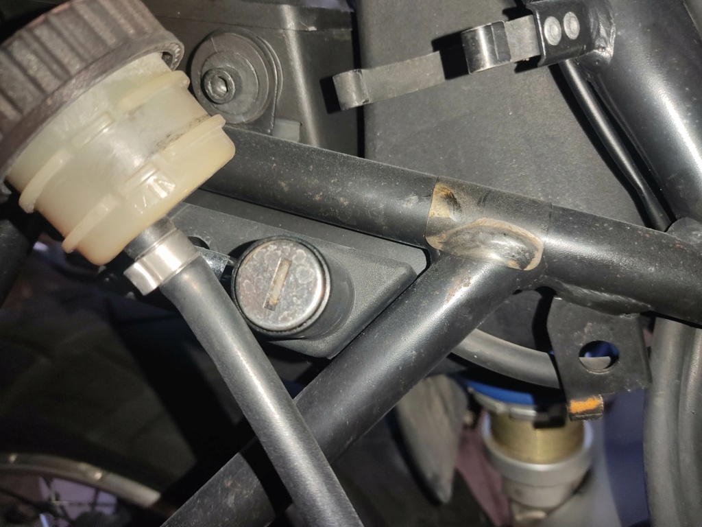

Tu vois le petit bocal de liquide de frein et bien faut faire gaffe .
Bien souvent , il y a de la rouille qui s'y cache derrière sur le cadre a cause de vapeur ou perte de liquide .
En principe , il devrait avoir une protection du genre papier transparent , mais la plupart du temps y'a plus .
Donc de temps a autre tu le déclipse et tu y jette un oeil .

Boxy a écrit : ↑09 sept. 2023, 08:35
Vérification faite, pas de rouille et même le bout de scotch est toujours là !
Faut croire que son ancien propriétaire ne l'a pas trop tripotée, ça va il ne m'a pas menti :hehe:
Merci pour tes conseils :super:

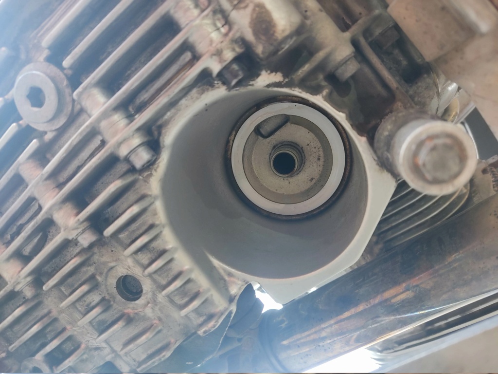

Pour l'huile moteur , je te conseille de t'arrêter au milieu du hublot .
