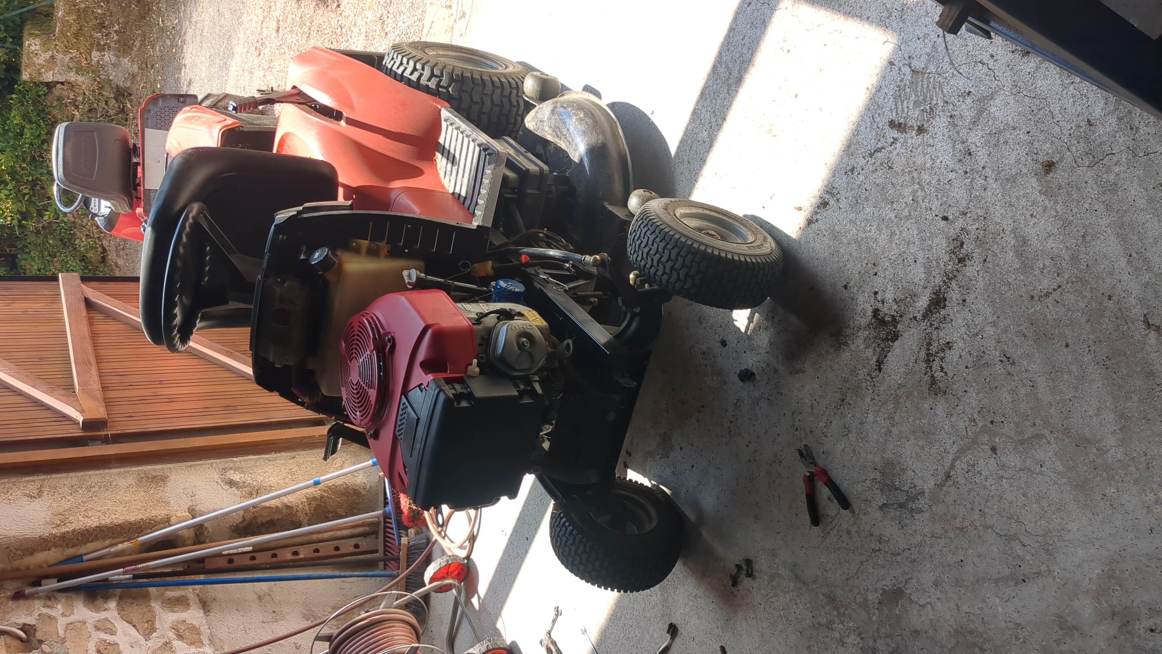

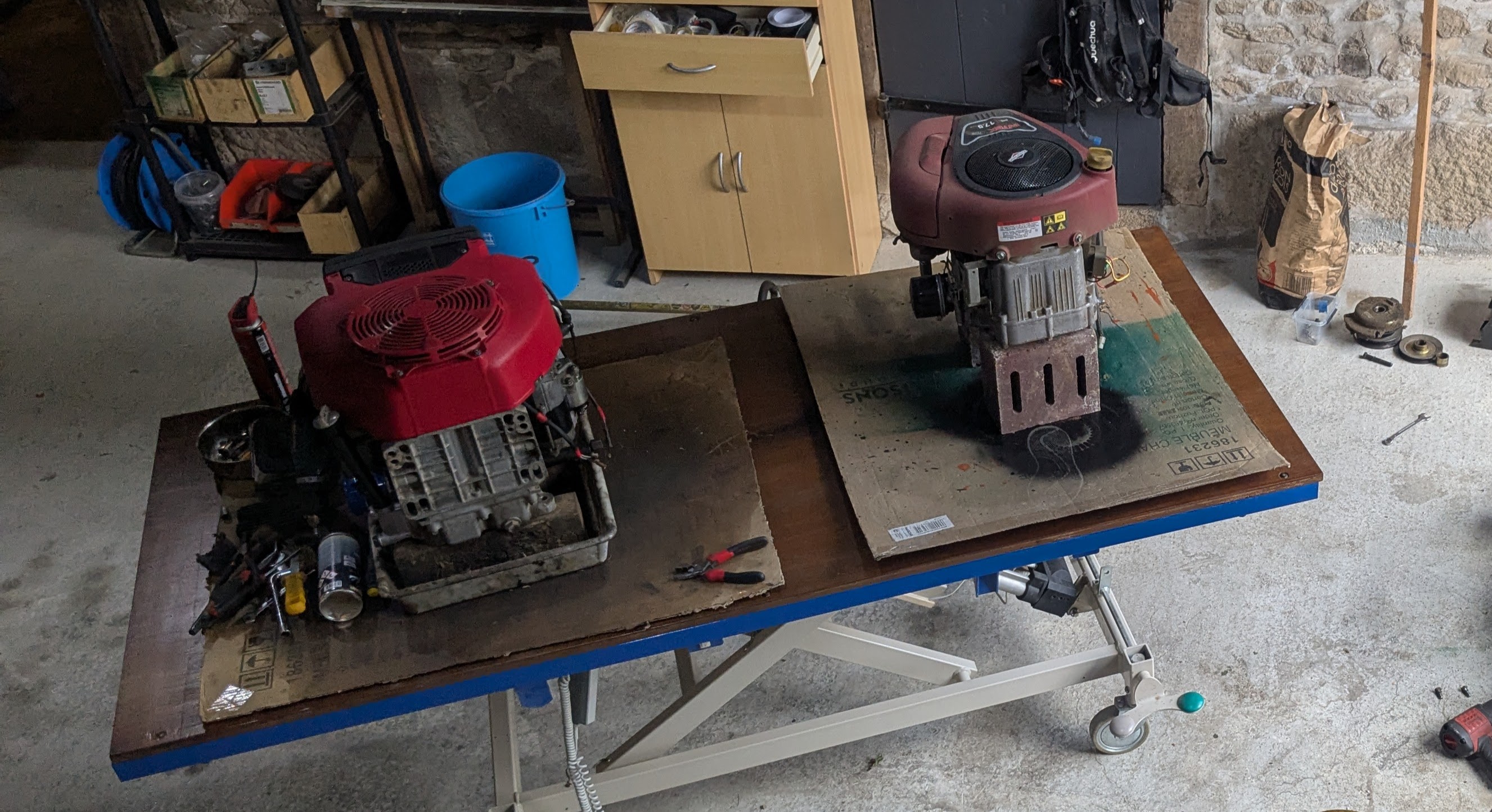

Petit délire de la semaine !
Je suis tombé sur une annonce d'un tracteur tondeuse Honda pas très loin de chez moi, le prix était vraiment intéressant par rapport a ce qui se cachait sous le capot ! Donc j'ai attelé la remorque et filé chercher l'engin !
Le tracteur était vraiment en mauvaise état mais il était équipé d'un moteur bicylindre Honda de 20ch (GXV 620) qui a lui seul vaut 3 fois le prix (en occas) que j'ai payé le tracteur.
Et tout ça pourquoi ?! Pour le swaper dans le mien ! :mrgreen:
Et virer le Briggs & Stratton de 17.5ch qui n'est pas reconnu pour sa fiabilité... :perv:
Admirer la différence de taille entre les deux :
Après quelques modifs sur le circuit électrique et d'adaptation des câble de gaz et starter le voici dans mon tracteur qui a le même châssis que le Honda.
Voilà voilà ! Plus qu'a revendre le Briggs ! :)

Bravo ... :super:
... mais tu passes combien d'heures par jour sur le Bonk ? :mrgreen:
Re: A l'atelier !
Lippo a écrit : ↑18 juil. 2025, 09:01 Bravo ... :super:
Beaucoup trop ! :hehe:
Messages : 11921
Re: A l'atelier !
Aaaah !
Prêt pour les courses de tondeuse. :mrgreen: :mdr2:

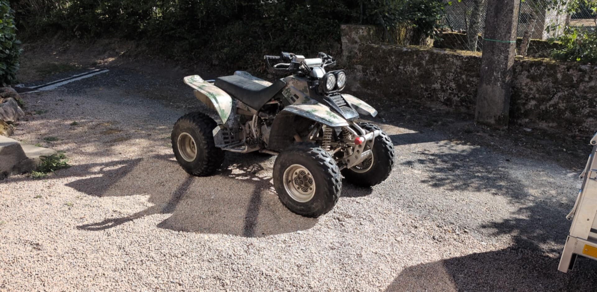

Un petit nouveau a réparer ! :cote:
Premier diagnostic, le régulateur est HS !
Yamaha 350 Warrior
