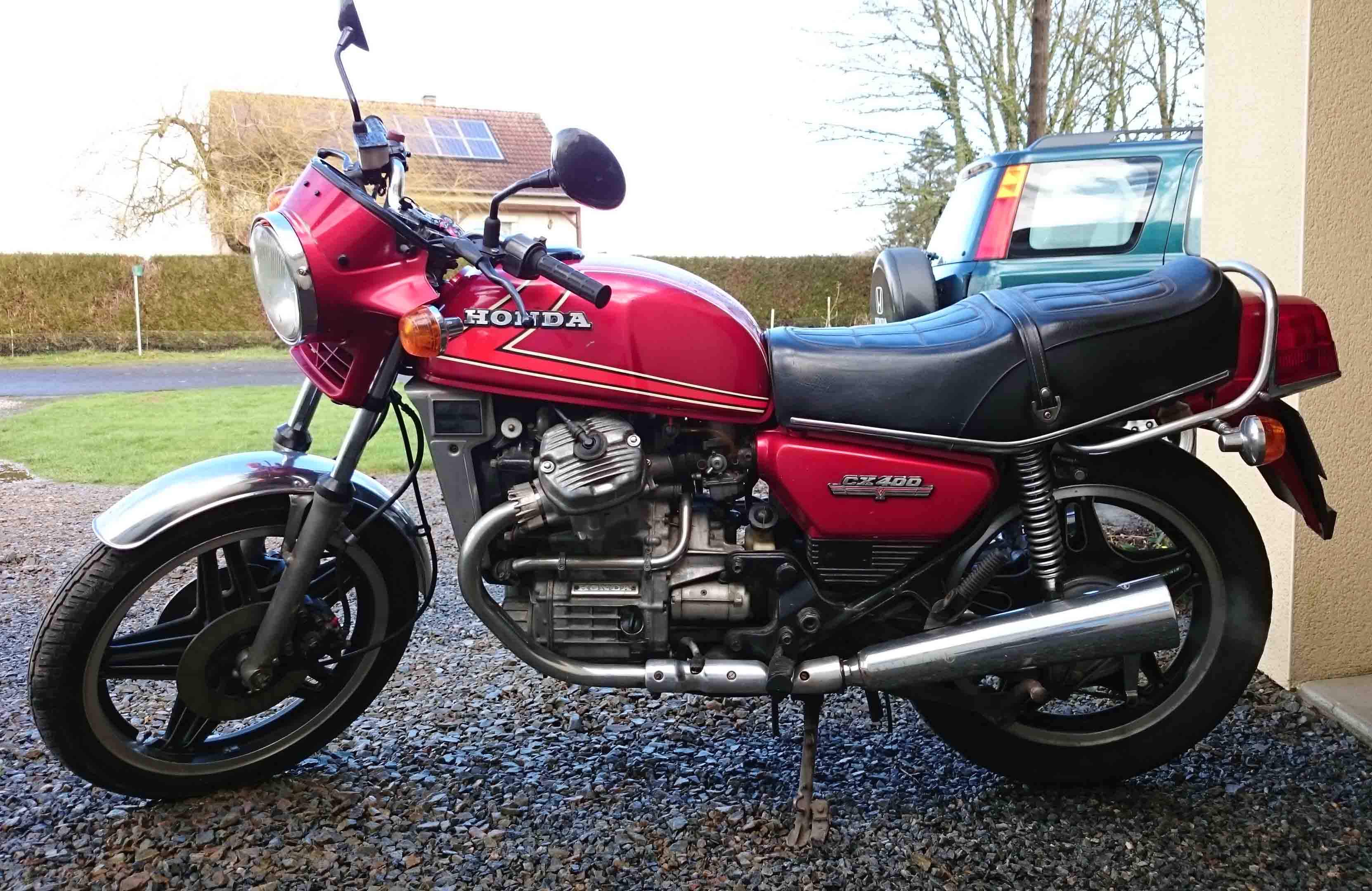

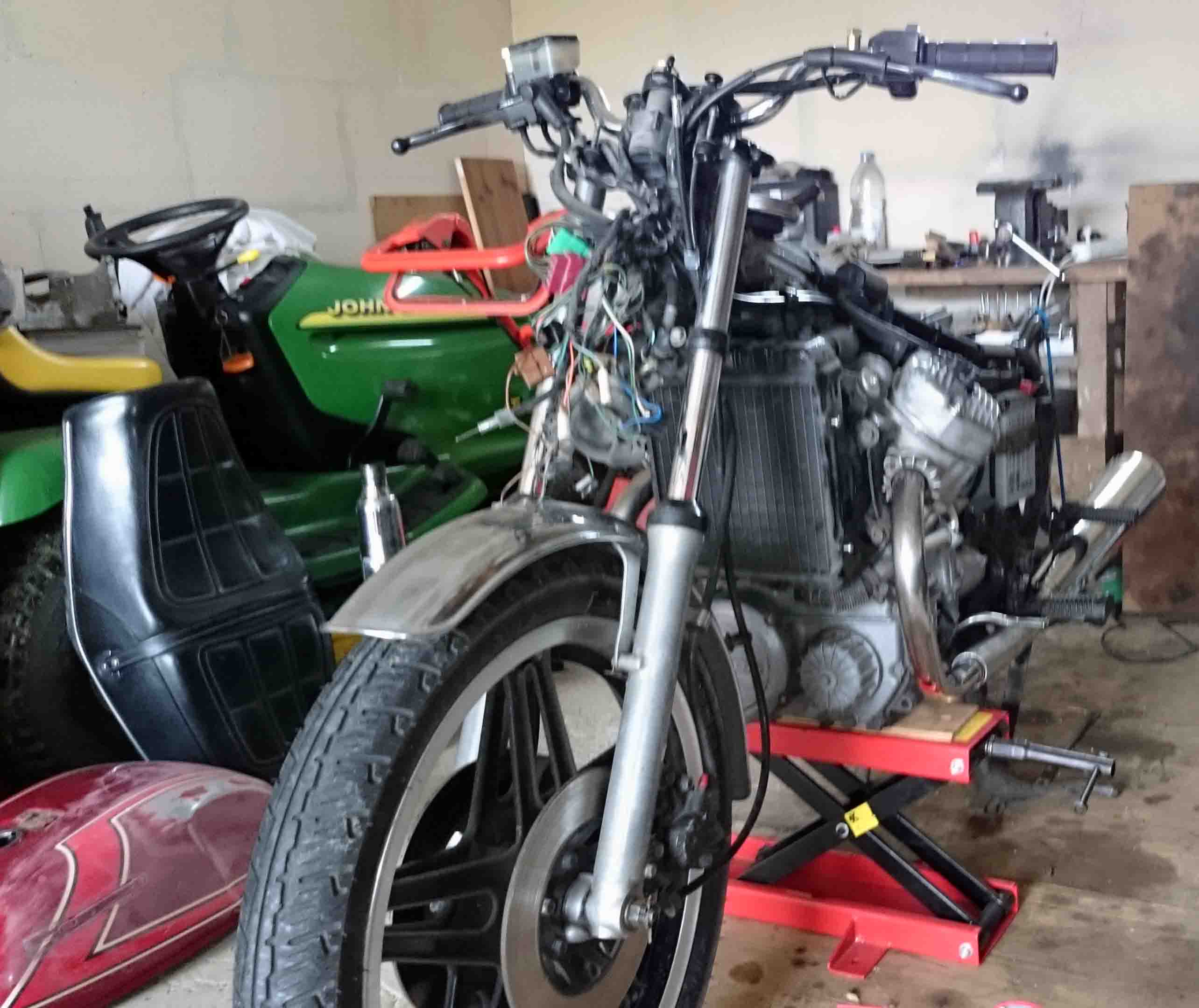

Salut !
Pour rappel voilà la cobaye :

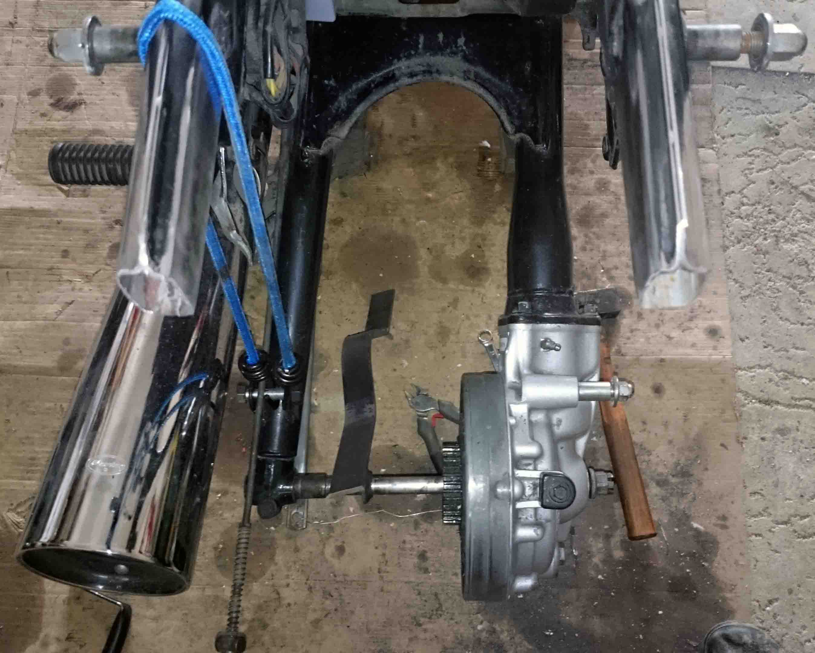

J'ai bien avancé sur le démontage du 400 CX ! :happy1:

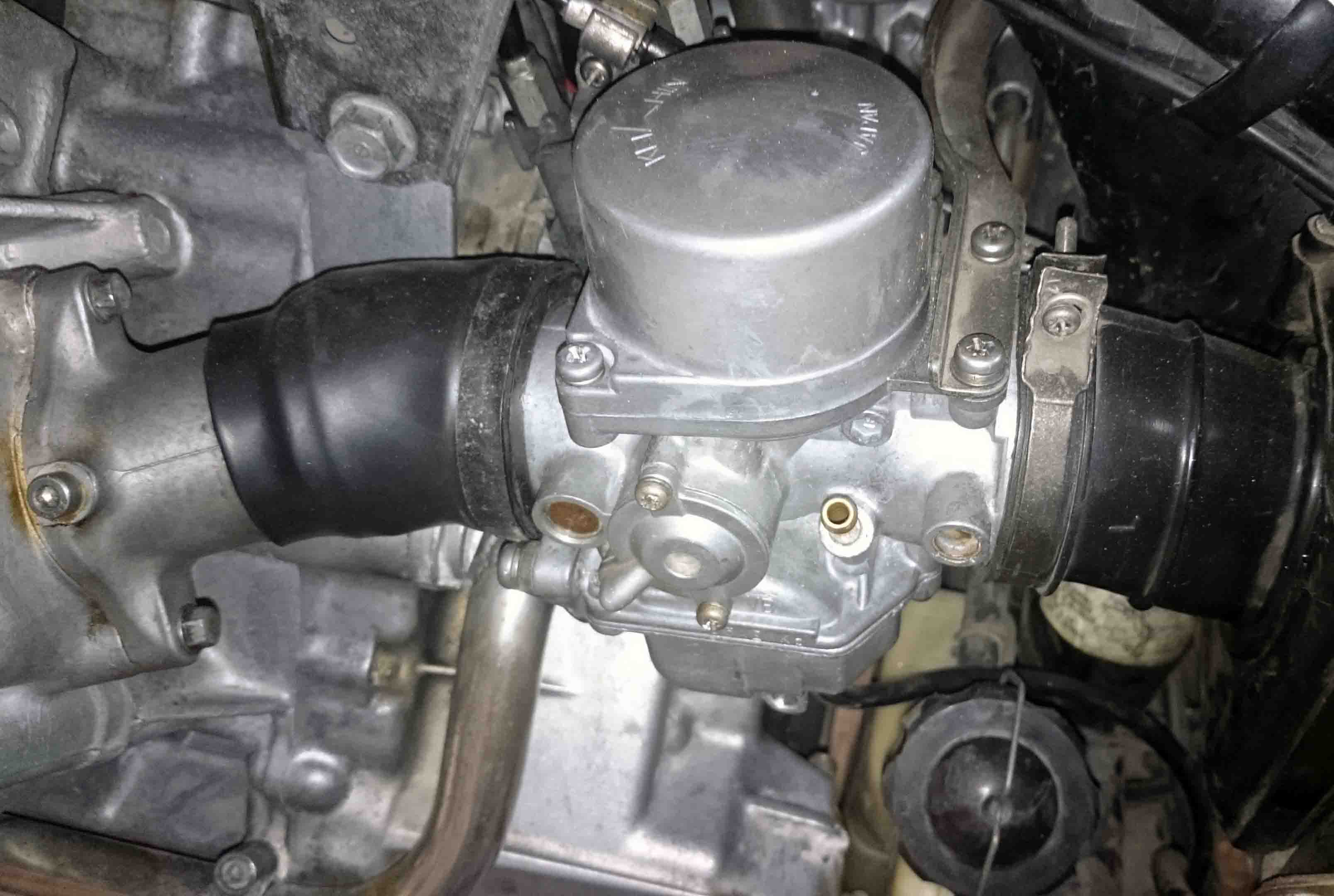

Les carbus sont passés dans le bac à ultra-son, les pipes d'admissions sont réparées avec de la gaine thermo :
J'ai commencé a préparer l'arrière pour la futur selle, il reste plus qu'a souder :
Sinon grosse commande de pièces, amortisseurs, compteurs, compte-tours, phare et tout un tas d'autres trucs... :)
Une fois les amortisseurs remontés, je termine la partie échappement !
J'ai déjà viré la boite à fumée, j'ai les tubes pour la remplacer et bandes thermique par dessus.

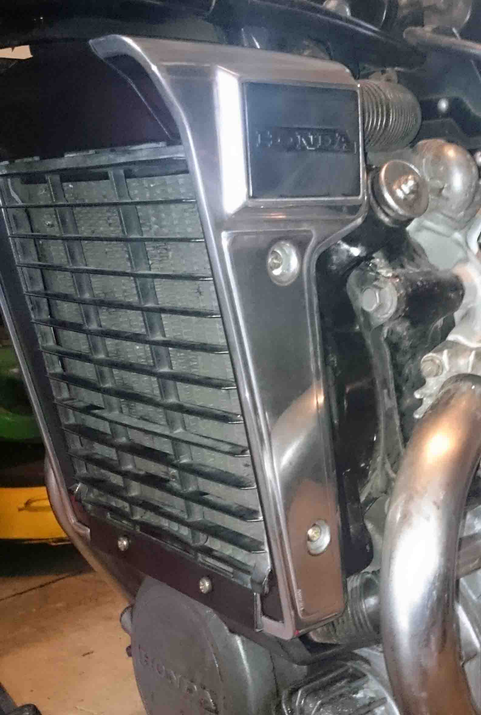

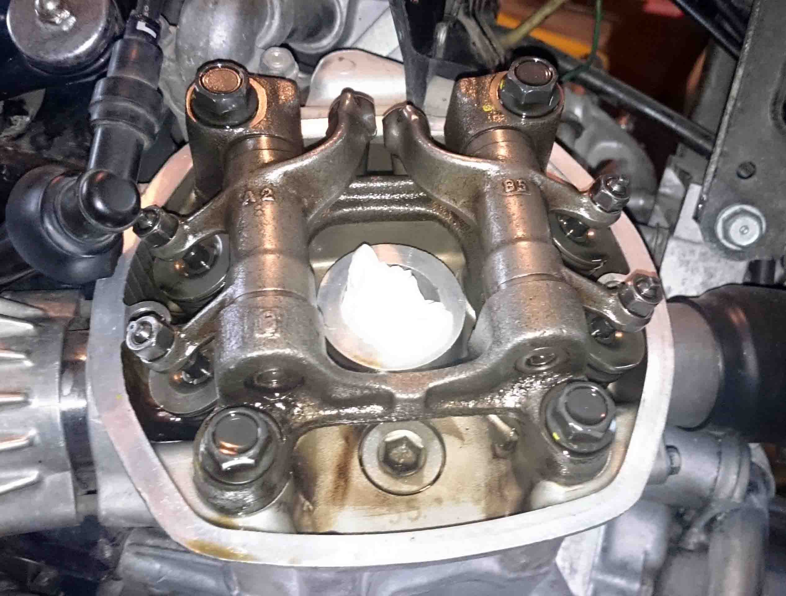

Alors aujourd'hui réglages des jeux de soupapes, tension de chaine, vidange du liquide de refroidissement, démontage du radiateur et un peu de polissage !
Désolé les photos sont pas top...
C'est bizarre car de l'extérieur, j'avais déjà l'impression que les culasses étaient plus récente que le reste du moteur car la peinture est bien moins abimée et de l'intérieur ça à l'air d'être en très bon état ! :D
Polissage :
Il était noir d'origine
J'ai complétement refait l'entourage du radiateur, la tôle était rouillée et les deux cotés chromés étaient bien terne.

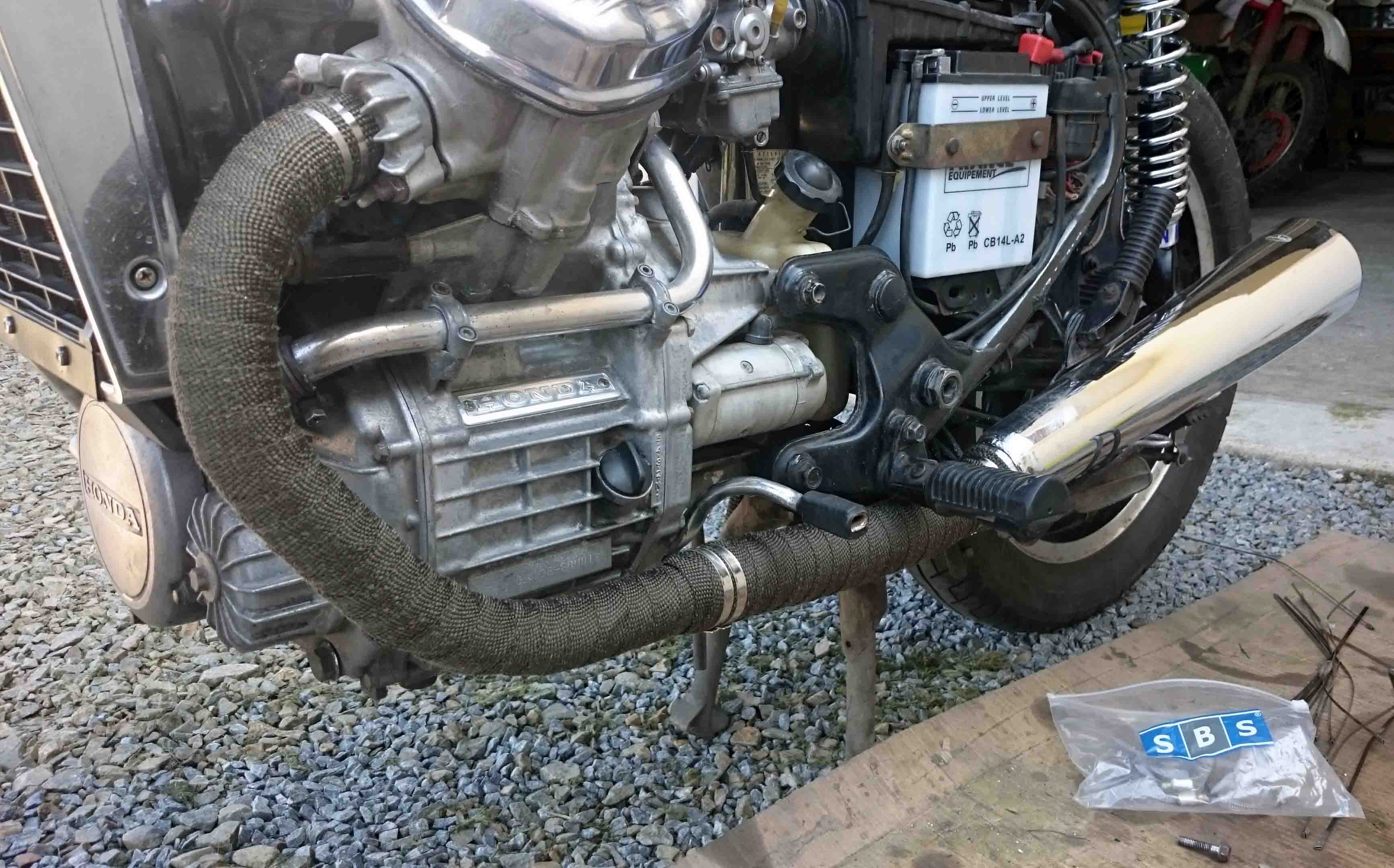

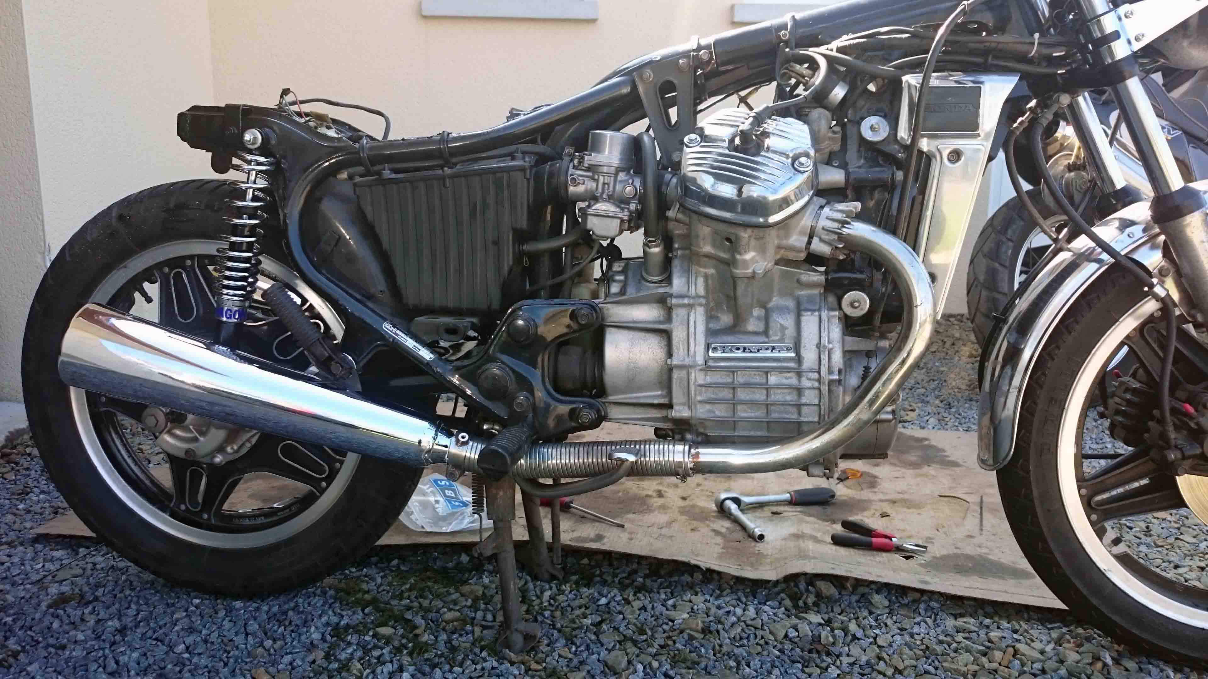

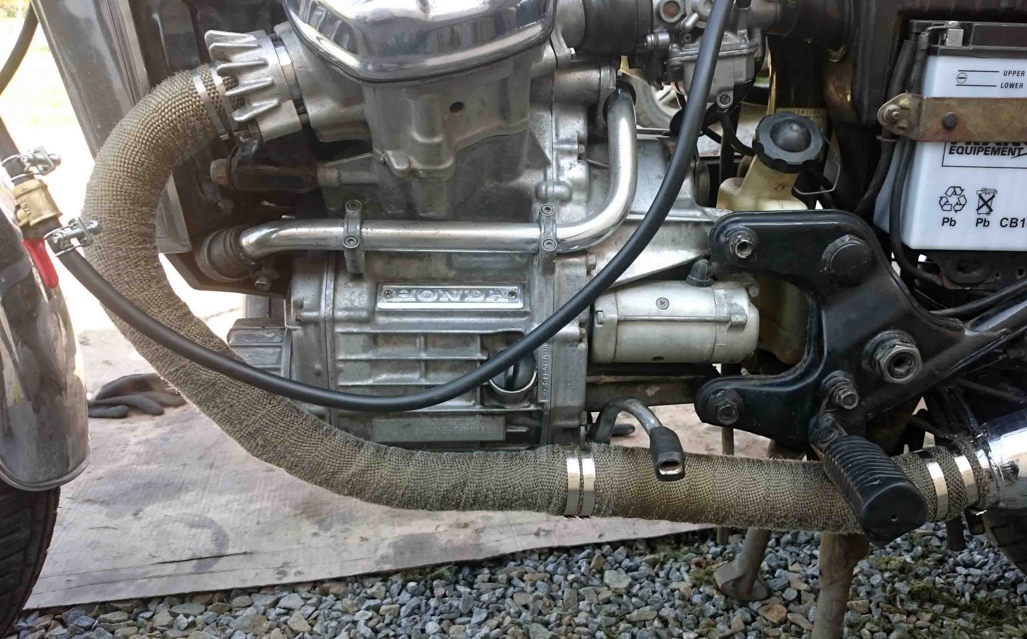

J'ai finis la partie échappement !
Tuyaux fléxible :
Bande thermique (encore humide)
Bande thermique une fois sèche

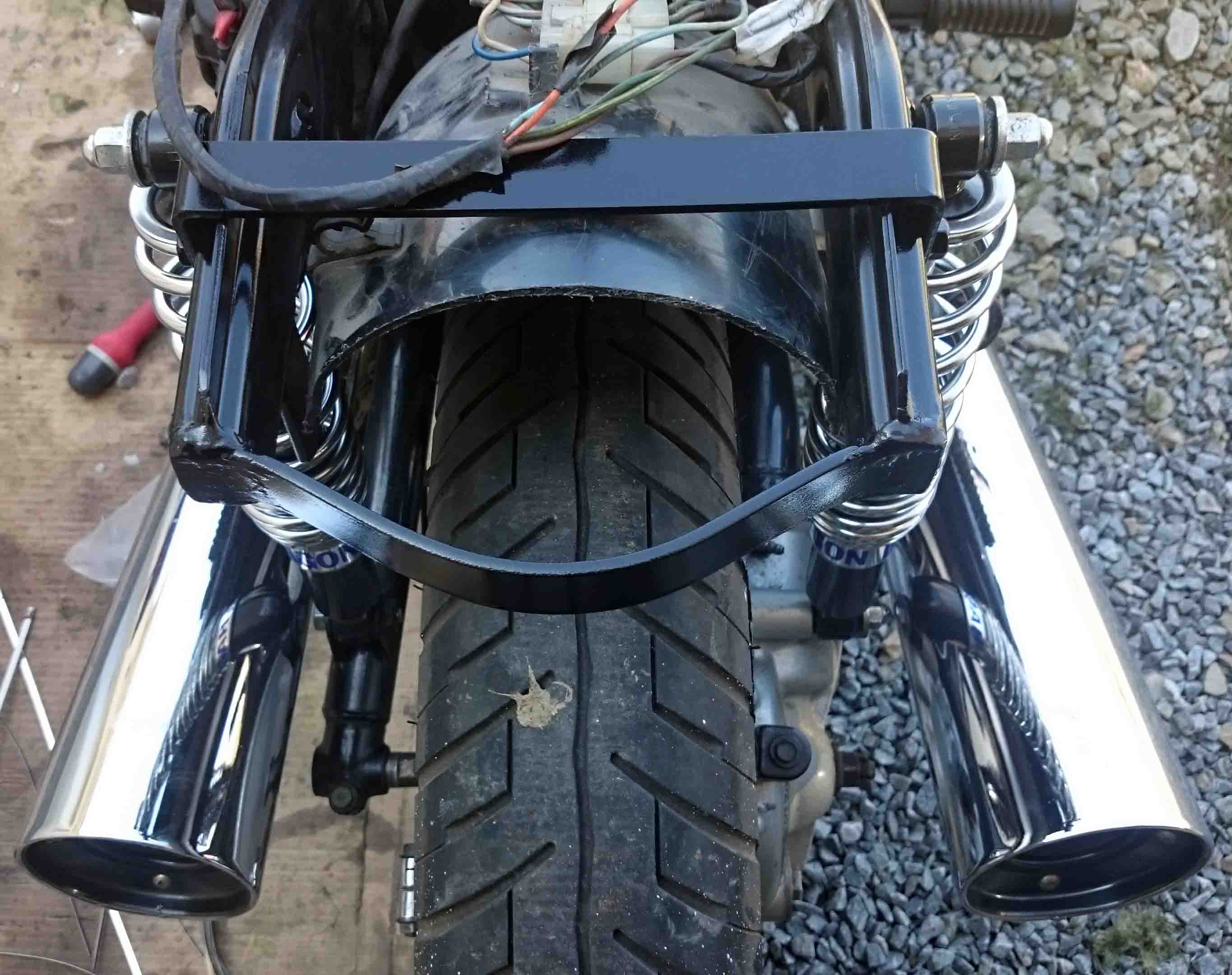

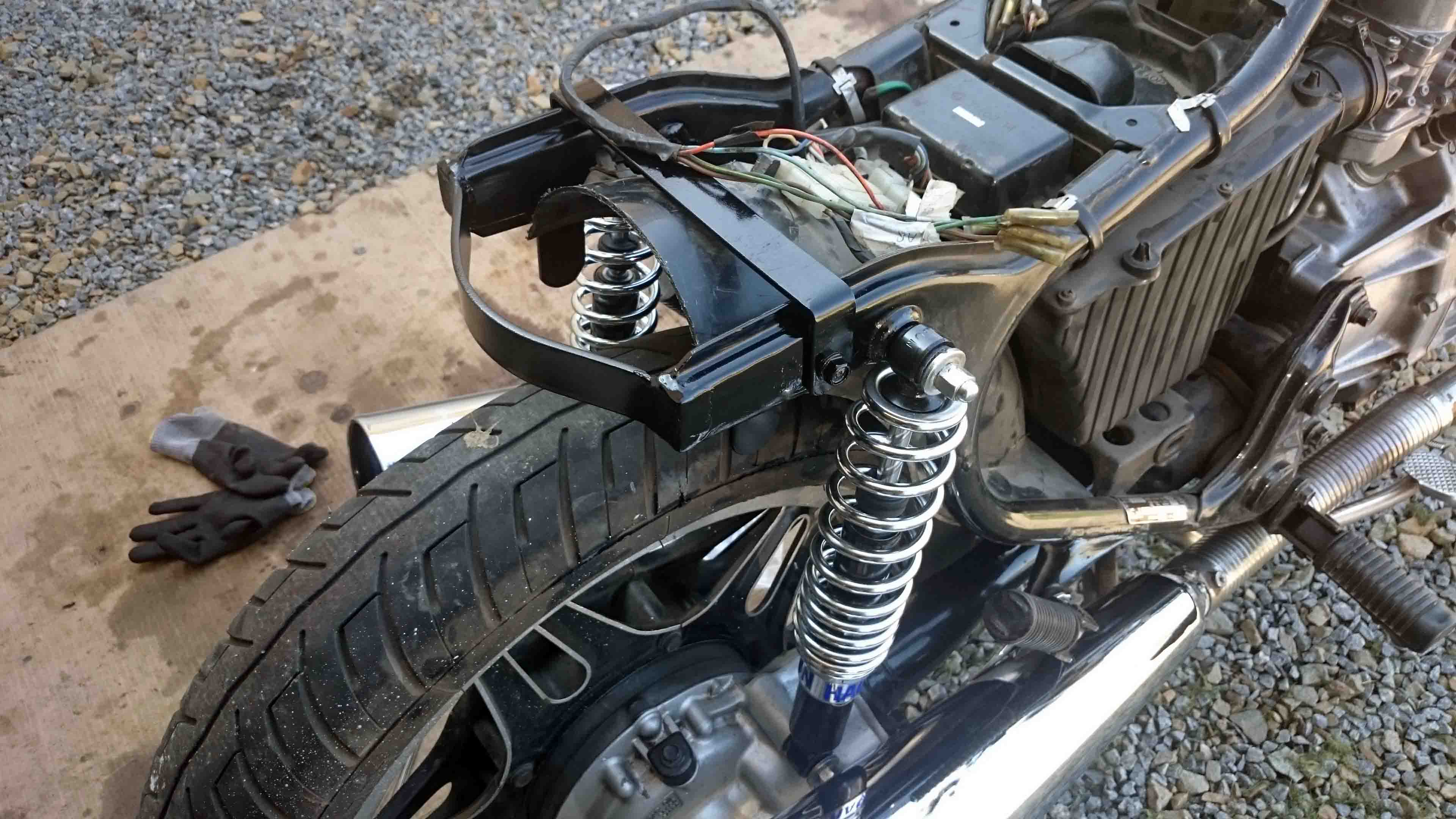

Et l'arrière modifié :

Bien bossé, mais....
........pourquoi tu lui a mis de la bande velpeau ? Image
Messages : 2558
Re: [Resto/Prépa] Honda 400 CX
Pour faire parler les c** ! :P
J'avais un peu d’appréhension pour la pose de la bande, finalement j'ai suivi des conseils sur le net en la laissant tremper dans l'eau avant de la poser et pour une première, je me suis plutôt bien démerdé je trouve !
