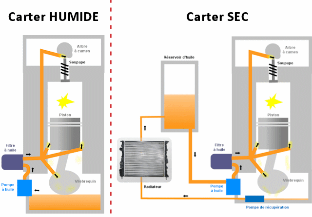

Re: un nouveau moteur pour aller vite
Un truc de ce genre... :P

De mémoire, si tu veux passer en "vrai" carter sec, un des soucis est ta pompe d'aspiration aspire beaucoup d'air et il faut donc un gros décanteur dans ton pot de cassoulet ;)
Cosworth avait beaucoup galéré lors de la mise au point du DFV de F1 en 66/67. L'aspiration se faisait par des fentes dans le carter de vilo qui ressemblait beaucoup à un carter de 2 temps en épousant au plus près les masses de vilo
Par contre ca permet aussi de remonter le carter inférieur et donc si tu peux descendre le moteur de descendre le centre de gravité

la pompe est presque finie, grosse perte de temps la semaine dernière, il a fallu manger le bœuf de la crèche de Noel,
le bocal de cassoulet décanteur dégazeur est la grosse difficulté du système , c'est pourquoi je ne le ferai que l'an prochain apres avoir vérifié la fiabilité de ma pompe
alfred_grouniache a écrit : le bocal de cassoulet décanteur dégazeur est la grosse difficulté du système , c'est pourquoi je ne le ferai que l'an prochain apres avoir vérifié la fiabilité de ma pompe

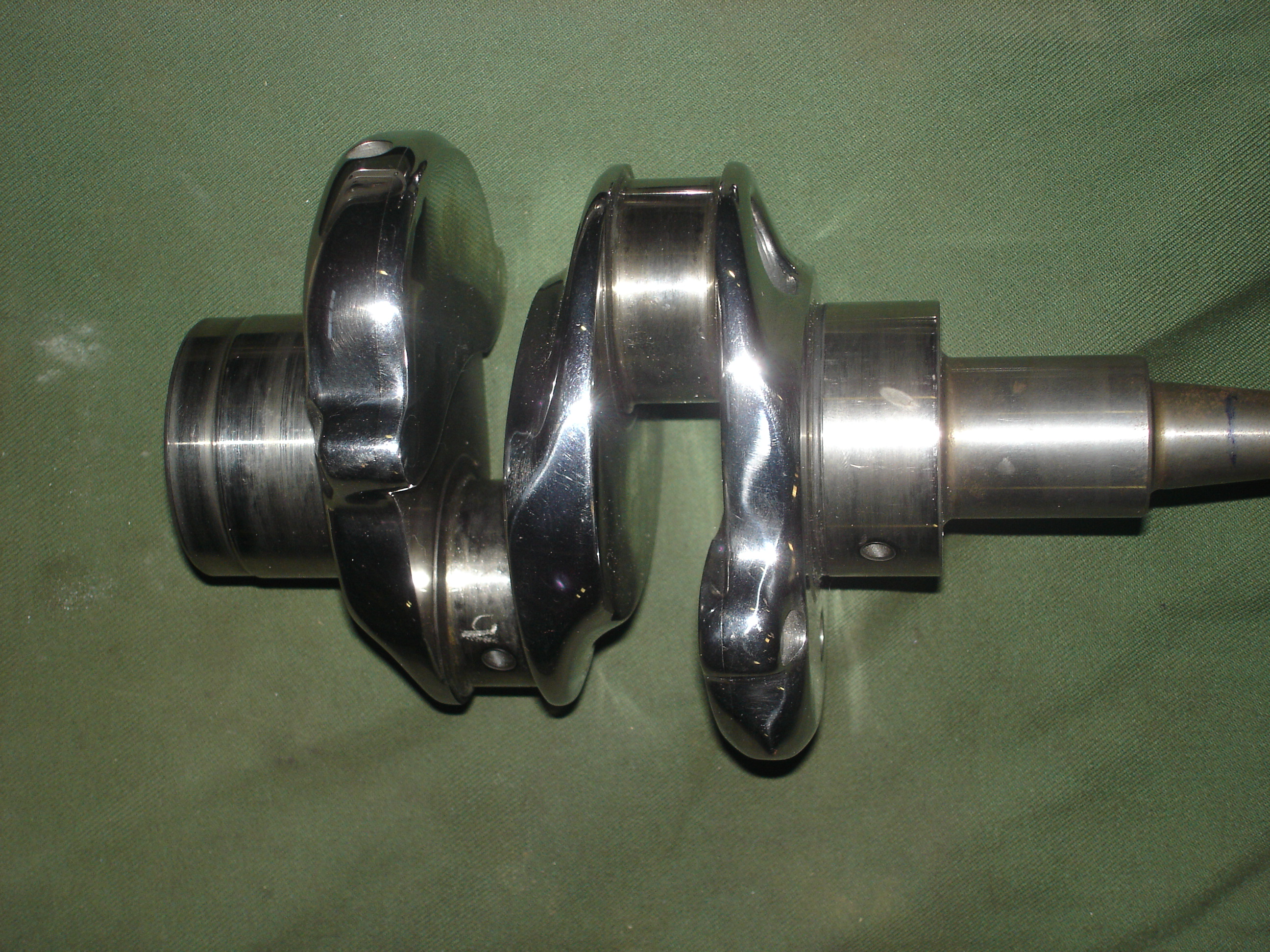

polissage ?
eh bé !
vaste programme !
voici le tout fait à la main sur mon berlingue
mais les choses ont évoluées depuis !
pas de pâte et disque
juste en procédant par du grain de plus en plus fin
pour arriver à
là ça devient long !
je me rappelle que j'entortillais mes doigts dans du scotch de carrossier
car je n'avais plus d'empreintes digitales ! :hehe:

je le savais Looping que t'es plus taré que moi,
le vilo je n'y touche pas, trop cher à faire équilibrer apres ;
Pour le polissage, je dégrossi au Dremel, et finition à la main , si on peut parler de finition, parce que je me lasse assez vite , alors c'est plutôt baclé sur la fin

alfred_grouniache a écrit :je le savais Looping que t'es plus taré que moi,
j'en ai fait des bouts avec une lime de précision
diamètre 3mm au plus large sur 8 cm de long qui fini a rien comme diamètre
mais la ferraille de ce truc (vilo) est costaud bénèze
il y a eu 2 versions de ce vilo au niveau qualité alliage dirais-je
c'est la version la plus dure que j'ai chipoté
l'autre
pas bon caca
trop flexible
si bm l'a fait évoluer c'est pas pour des prunes

Arrêtez moi si je me trompe, le polissage d'une pièce vise à supprimer les micro criques, amorces de rupture possibles, donc il n'est intéressant de polir que sur les zones susceptibles de rupture.
Peu t'on se polir le Chinois.
Chinois : Cône métallique servant de tamis pour passer les sauces... Cherchez l'erreur ! :mdr2:
Richard de l'Aulagnier a écrit :Arrêtez moi si je me trompe, le polissage d'une pièce vise à supprimer les micro criques, amorces de rupture possibles, donc il n'est intéressant de polir que sur les zones susceptibles de rupture.
je me suis fait la même réflexion
mais quitte à y être
je me suis dit aussi que répartir l'effort sur toute la pièce est moins négligeable
comme ça l'effort est moindre et la pièce devient bloc
pis aussi pour la beauté du truc
mais ça il n'y a que toi qui le sais une fois le berlingue fermé
d'autant plus qu'a l'époque je n'avais aucune idée précise ou étaient ces efforts
ni même inter nénète pour le savoir
n'ayant aucun doc technique pour savoir ou ils se trouvaient précisément
certes j'ai déterminé les zones ou ça craignait le plus
j'ai pété tous les angles vifs
afin de répartir les efforts
puis mon côté joueur à pris le dessus pour faire la totale
quand nous avons passé le vilo au détecteur de criques
il n'en avait aucune !
ni même une ch'tite amorce !
yeah man nice one ! :frime1:
