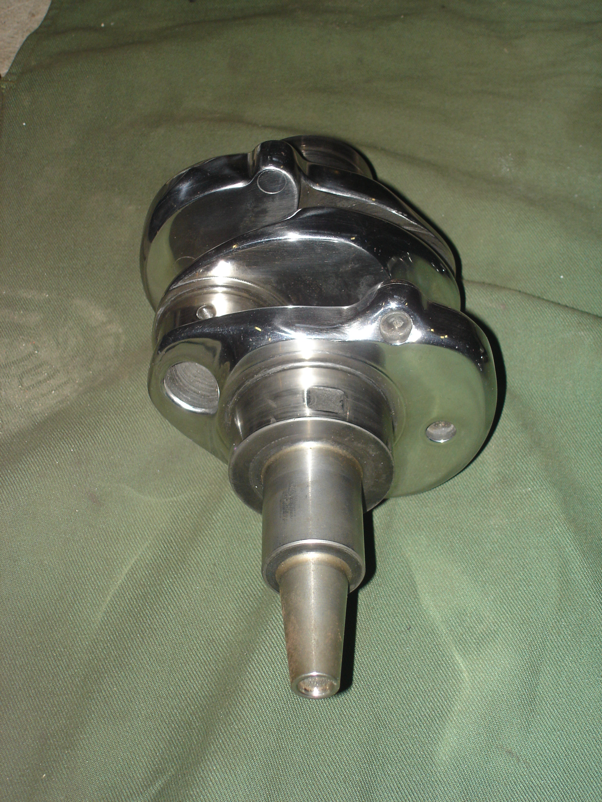

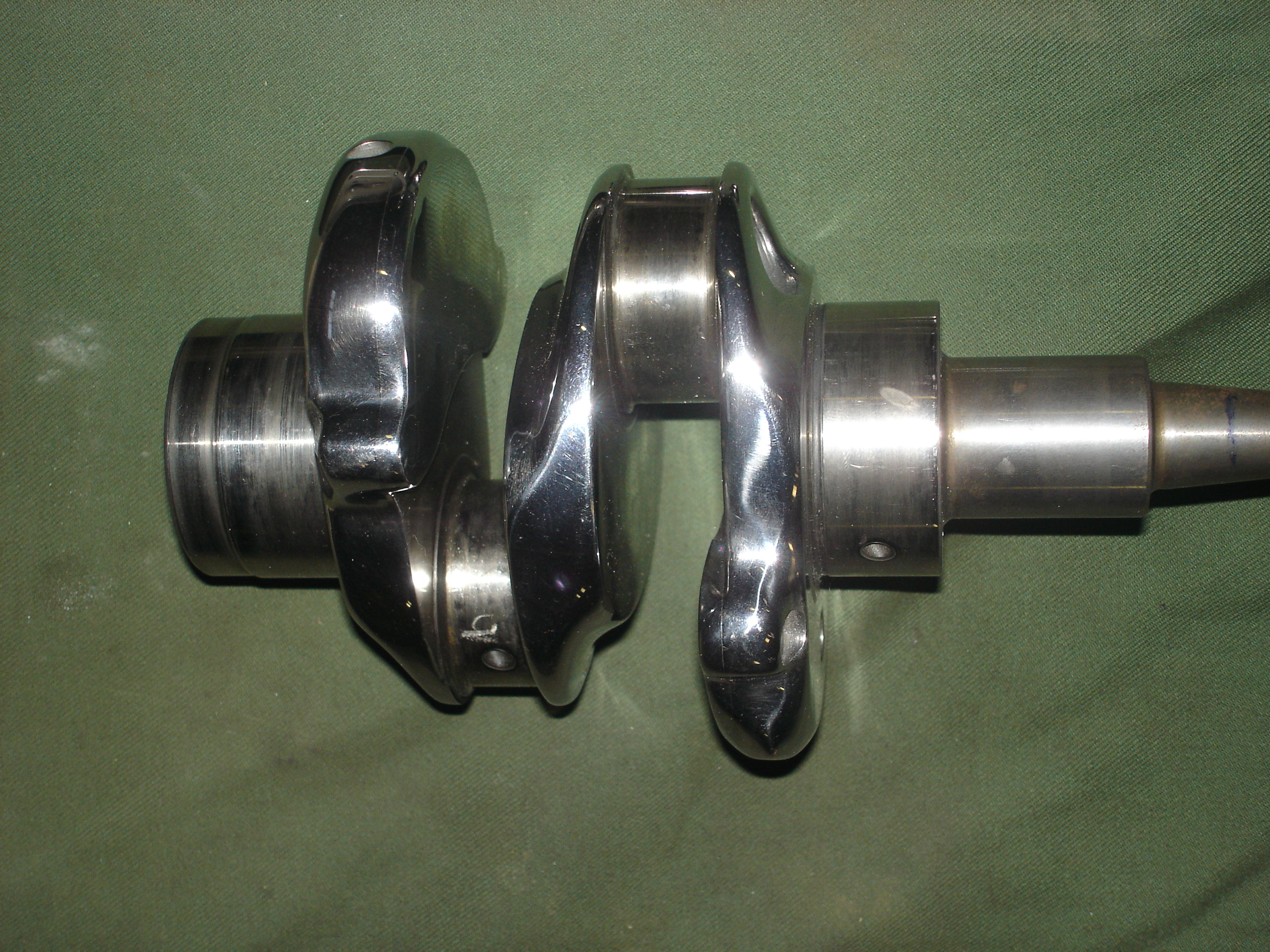

polissage ?
eh bé !
vaste programme !
voici le tout fait à la main sur mon berlingue
mais les choses ont évoluées depuis !
pas de pâte et disque
juste en procédant par du grain de plus en plus fin
pour arriver à
là ça devient long !
je me rappelle que j'entortillais mes doigts dans du scotch de carrossier
car je n'avais plus d'empreintes digitales ! :hehe:

Re: un nouveau moteur pour aller vite
je le savais Looping que t'es plus taré que moi,
le vilo je n'y touche pas, trop cher à faire équilibrer apres ;
Pour le polissage, je dégrossi au Dremel, et finition à la main , si on peut parler de finition, parce que je me lasse assez vite , alors c'est plutôt baclé sur la fin

Arrêtez moi si je me trompe, le polissage d'une pièce vise à supprimer les micro criques, amorces de rupture possibles, donc il n'est intéressant de polir que sur les zones susceptibles de rupture.
Peu t'on se polir le Chinois.
Messages : 11712
Chinois : Cône métallique servant de tamis pour passer les sauces... Cherchez l'erreur ! :mdr2:
Richard de l'Aulagnier a écrit :Arrêtez moi si je me trompe, le polissage d'une pièce vise à supprimer les micro criques, amorces de rupture possibles, donc il n'est intéressant de polir que sur les zones susceptibles de rupture.
je me suis fait la même réflexion
mais quitte à y être
je me suis dit aussi que répartir l'effort sur toute la pièce est moins négligeable
comme ça l'effort est moindre et la pièce devient bloc
pis aussi pour la beauté du truc
mais ça il n'y a que toi qui le sais une fois le berlingue fermé
d'autant plus qu'a l'époque je n'avais aucune idée précise ou étaient ces efforts
ni même inter nénète pour le savoir
n'ayant aucun doc technique pour savoir ou ils se trouvaient précisément
certes j'ai déterminé les zones ou ça craignait le plus
j'ai pété tous les angles vifs
afin de répartir les efforts
puis mon côté joueur à pris le dessus pour faire la totale
quand nous avons passé le vilo au détecteur de criques
il n'en avait aucune !
ni même une ch'tite amorce !
yeah man nice one ! :frime1:
