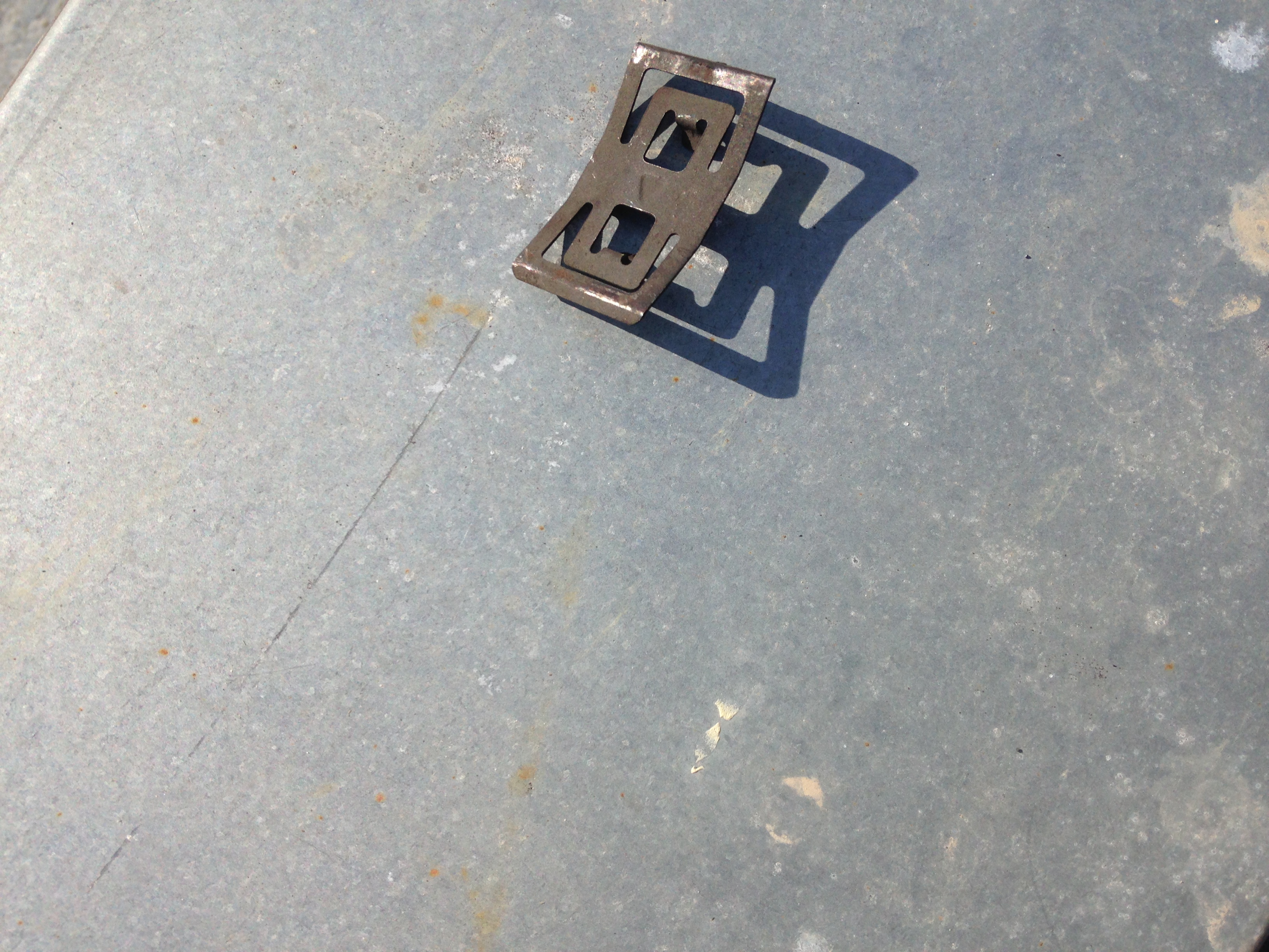

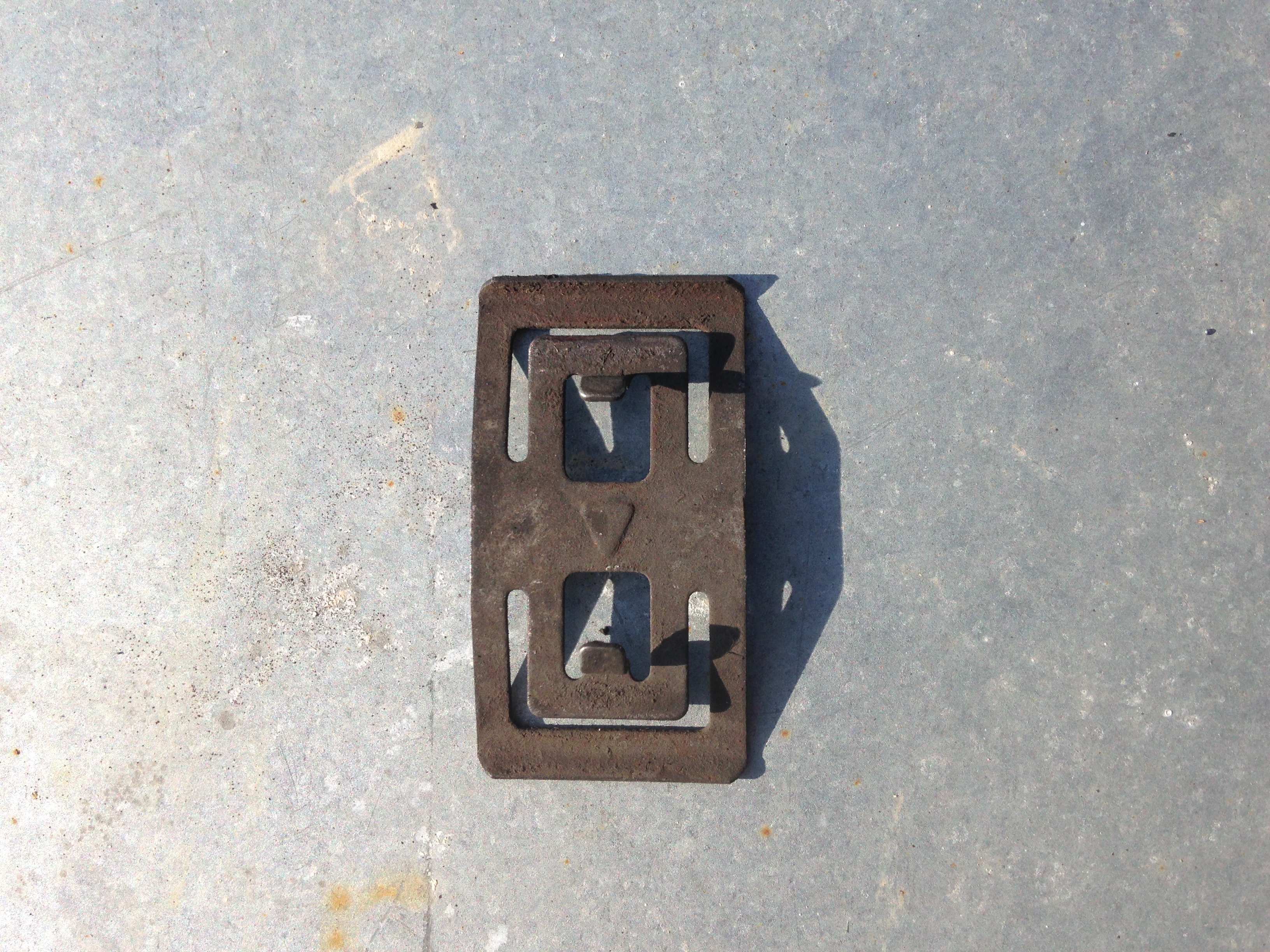

Mon problème, c'est qu'avec toutes ces manipulations, mise en place de serre joint pour rentrer les pistons etc... j'ai trouvé ça par terre !
L'autre côté
Sur l'éclaté que j'ai trouvé (ça ressemble fortement à celui de la jackal) ce serait un "ressort de plaquettes" mais par contre aucune indication de l'endroit où cela vient se mettre !
Je pensais que cette pièce se positionnait à l'opposé de l'axe qui soutient les plaquettes mais sur l'éclaté il le positionne du côté de l'axe... mais c'est peut être sans relation.
Si quelqu'un peut m'aider à repositionner ce bidule, merci d'avance !

Au dessus des plaquettes entre les deux pistons, contre le haut de l'étrier.
Normalement, il se coince dans l'étrier avec les deux petites languettes.
Ça sert à éviter que les plaquettes vibrent et fasse du bruit quand on ne freine pas.

PizzaRoller a écrit :Au dessus des plaquettes entre les deux pistons, contre le haut de l'étrier.
C'est quoi pour toi le haut de l'étrier ? le côté ou se trouve l'axe soutenant les plaquettes ? (sur ma Guz, c'est en haut)
Quand tu dis "au dessus des plaquettes" puis "entre le deux pistons" je ne comprends pas... :rouge: si c'est entre les deux pistons c'est au milieu de l'étrier, donc au milieu des plaquettes, non ?
Je pense que je vais t'appeler demain si tu es dispo, ce sera plus facile de s'expliquer !

Ben oui, c’est comme tu dis, au milieu de l’étrier et des plaquettes.
C’est vrai que sur le dessin, l’étrier est vertical (devant ou derrière le disque) et mon explication est pour un étrier horizontal au dessus du disque.

Ben le problème c'est que sur le mien il n'y a pas d'axe pour maintenir la pièce ! :-|
Le seul axe de la pièce c'est celui qui passe dans les trous des plaquettes.

Bon, après observation (avec des lunettes j'y vois mieux en fait :gene2:) le seul emplacement possible me parait être celui là, au fond de l'étrier, à hauteur du piston du bas.
Les plaquettes passent (j'ai remis les vieilles pour essayer)

Ben apparemment c'est bien là qu'il fallait le mettre !
Nouveau disque de frein en place, plaquettes neuves en place, roue en place (ça aide...) en faisant tourner ça frotte en faisant un bruit de sifflement désagréable puis au bout de quelques instants (en seconde sur béquille) plus de bruit.
Et en plus en actionnant la pédale de frein... ça freine ! Image
